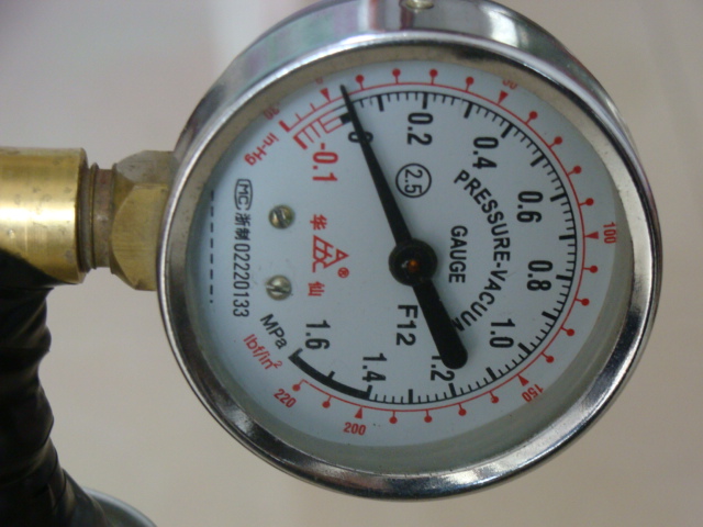

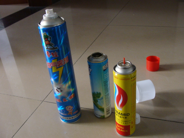

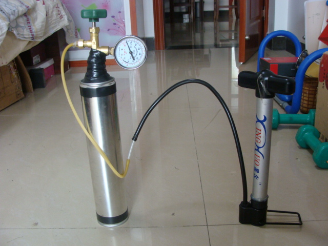

普通打火机,空气清新剂,杀虫剂气瓶能承受多大压力?能不能达到1MPA?
本人条件差,自己拆了一个杀虫剂瓶,花20元买个气阀加压力表 给弄上了
打气时我怕把他打炸了......    高手们给个判断吧。。。。。。

一般压力不会超过 0.8MAP    打气筒也是   你这样的连接~~~猫是也顶不住 的是打气管的接口
英雄杨佳
13年7个月前 IP:未同步
265408
都能够承受10个大气压 也就是1MPA   压力极限时会把底部凹进去的地方凸出来
ehco
13年7个月前 IP:未同步
265426
引用第2楼英雄杨佳于2010-11-13 15:04发表的  :
凹陷是抗压设计,不是安全设计。过压后,即便瓶身破裂,底部凹陷也不会鼓起来。

265472
这个太山寨了,再怎么也得搞个灭火器瓶子吧,人家至少通过了2.5MPa的水压试验。

279477
安全常识:压力容器要用液体介质做耐压测试

459881
自己试验 用木板或钢板挡着 完了打气看表 炸了也不怕 多度几个就知道了

459945
不能用空气保压。。。那种炸起来恐怖。。。要上水。。。
这些一般驱动气体在0.4mpa安全压力1mpa
不过按现在品质。。。还是要降低使用

462203
我手里有一瓶R22 经验值35摄氏度压力约为13.5公斤 ,安全值估计还要上去个20% ,就是1.6兆帕 。你那个杀虫剂手边没有但估计也不会差到哪里去吧。另外1兆帕你怕什么,炸了也没事。
