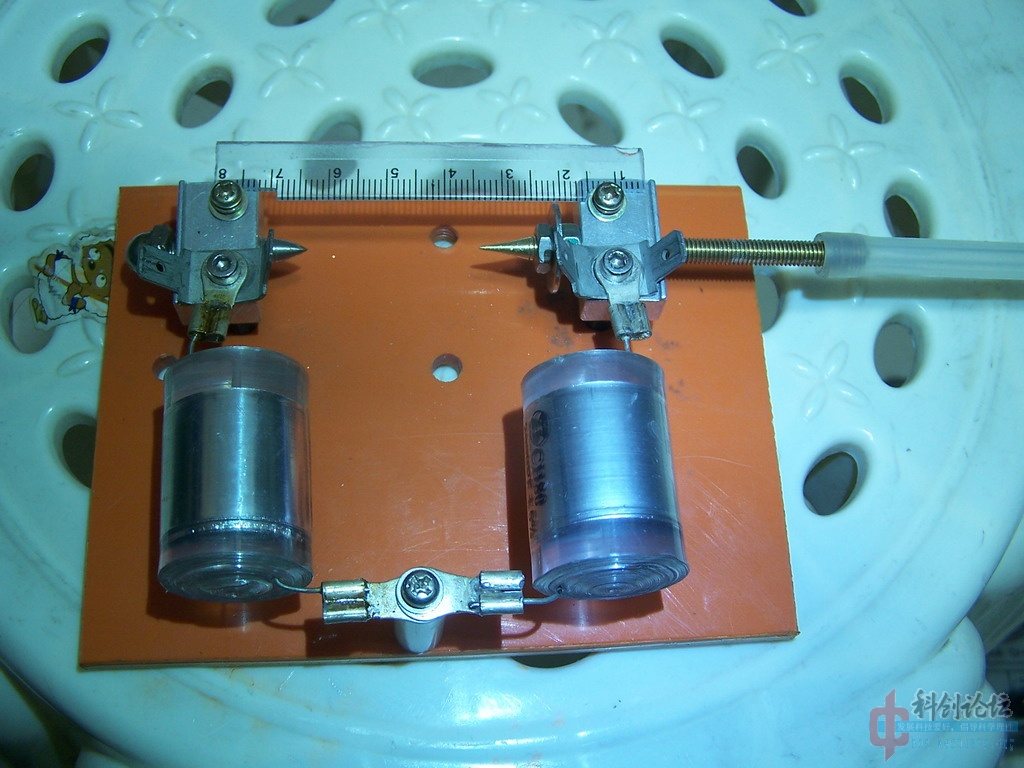

装置如图:
在一个绝缘支架上安装2个尖形放电电极,间距可以通过丝扣调整,范围0-30mm。,调整电极上面有个铁圈,对应一个刻度尺,调整螺杆时可以计算出间距。

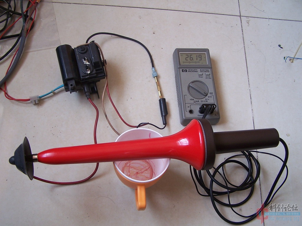

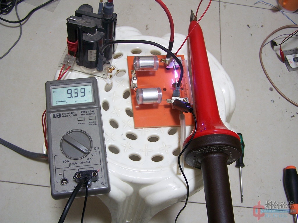

固定电极接高压包输出正极,调整电极接负极,正负极之间接一个高压滤波电容,使输出电压相对稳定,调整高压控制电路的脉冲宽度,能够在高压包输出从1KV-30KV的电压。利用高压测试棒接万用表得到比较准确的电压数值,通过精细调整输出电压和电极间距,得到以下数据
2KV以下,基本很难击穿空气,即使靠的很近,小于1mm都难。
3.5KV,1mm
4.5kv,2mm
5kv,3mm
5.5kv,4mm
6kv,5mm
7.5kv,8mm,
8.5kv,10mm
13kv,15mm
以上数据并不很稳定,比如有时6KV在5mm就放电,有时在6mm也能偶尔打火,我记录的数值是打火相对稳定时候的数值,并不能代表准确对应值。当然了虽有偏差,但也大差不差,比如5KV是无论如何也不能在10mm打火的。
本来准备一直测试到30mm间距的,没想到到了15KV时候高压包就挂掉了,内部击穿。分析原因也很简单,全桥驱动高压包,输出端接有电容,在输出负半周内部整流管要承受双倍电压的。没有继续试验。

还有发现空气湿度对放电确有影响,但不是很明显,比如用6KV在6mm间距打火,平时偶尔会打,如果对着电极哈气,放电就会变得相对连续一些,但影响不是很大。 照片 622.jpg
