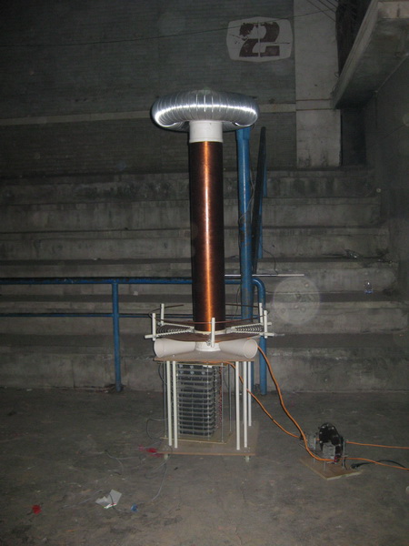

三十晚上搬出去实验,从家里拉了100米的电线到了篮球场(囧),然后把TC组装完毕,测试,效果非常不理想,之前在家里实验,拉弧有1米,但是搬出去了,电弧只要50厘米,失谐了……
这次朋友们是帮了大忙了,把这个家伙搬了出去~~,又搬了回来~~
分析:
1.对地等效电容变了,在家测试的时候,家里的墙壁和一些物品相当于电极板,离顶环距离近(因为是对地等效电容),电容量大,当搬到了空旷的地方,电容量就变小了,次级LC的谐振频率变高,失谐~~,我就把电容阵列的一些电容解列了,频率有点吻合,电弧长了点,但是还是严重失谐,最终实验结果,电弧50厘米左右。
测量次级的谐振频率的时候,最好在比较空旷的地方进行精确测量,这样,测试误差小些~
2.电源不行,两个微波炉变压器+2倍压整流~~~,功率小了~~~(大功率高压变压器,贵~)
3.从家里拉了100米电线,能量损耗太大了,在实验的时候,接触器都有脱扣现象,能量不足,打火器的电动机都转的有气无力的~~(这个理由不太妥,我是实在是没地方取电了~~,以后有条件了再说吧~)
做完实验的时候,次级的寄生电容很厉害的,拆卸的时候,被狠狠的电了一下~~~~ 杯具~

至于电源的问题,我想100米电线损耗不会很大的, 顶天电阻100Ω【要是用铁丝什么的自重】,市电频率又不高,L/C 的损耗也很小【理由确实不怎么妥当】。
交流接触器脱扣,接触不良吧?一般吸合后 电压波动不是太大都没有影响的 是不是你电线/插头有bug?
还是下次现场调试,或者搞成【DRSSTC】

猫哥TC的问题我也碰到过,我的那台DRSSTC在家里测试很好,带到学校去之后有失谐现象。
幸好在带去之前预想到了可能出现这情况。对MMC和TOP做了处理可以小范围可调,呵呵。
猫哥你在TC工作的时候你有没有观察过你的电炉(就是那个限流电阻),会不会和你在家里开时一样烧红?
不知道你用了多粗的线,线不是很粗的话在大功率下,线路损耗还是不小的。你可以吧电炉尝试拆了试试。
记得你的TC在家时谐振点 57.30KHz ,看照片你是直接对铁架放电。这个对地等效也不会小吧。
你是怎么接地的,你会被寄生电容打着,应该说明接地不良,因为在良好接地情况下关机瞬间TOP中储存的能量会很快释放掉,不会被电打着。
考虑到你在兰州,在北方,气温也低,还干燥,接地不是简单的事情。你应该多点重复接地。
我元旦在学校开DR就是这么做的,接地不良很烦人的。
猫哥TC应该是这些可能中的一种或多种原因共同影响。
花个分析树吧,全面系统的分析下原因,找到真正的bug,重新开机测试。

你被电到,说明接地不良
分两种情况1、你的鞋绝缘性能好,冬天地面干,你和地之间有静电。2、tc没有良好接地(可能性比较小)
如果是第二个,那么你的电弧短,可能是因为接地不良,

电线是细了~~,能量不够~。
频率变了,我已经解列了4列电容~~,解列之前,电弧很短~~,对着铁架放电,电容变化不了多少(和家里比),家里四面是墙~~
接地,良好的~,篮球场的铁栏杆,一圈呢~
至于被电打,很邪恶,那是玩完了,准备收拾的时候,地线拆了,摸TOP都没事,搬动次级线圈的时候,就被电打了~~更邪恶的是,拆了TOP,在搬回家的路上,都有电~~~~
