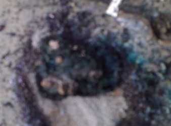

反应物高锰酸钾:铝粉=3:2,没有混合的十分均匀,此外没有加别的东西,镁条引燃
反应中火花四溅
反映结束后残渣上层绿色固体,下层黑色粉末
照片微距不给力,,颜色也不对。。不知道为啥
反映残渣溶解在水中,液体呈绿色,有些许黑色沉淀,分析沉淀为锰单质,绿色为锰酸钾,
据此,可以推断高锰酸钾分解后有部分二氧化锰参与的铝热,但大部分铝是与高锰酸钾分解出来的氧气反应,
也许应为高锰酸钾没有研磨+混合不是很理想,结论不是十分准确,有时间我会再做一次,欢迎大家提出自己的看法

我觉得这个产物和反应物超量有关,,铝粉多了锰单质用该会多一些。
