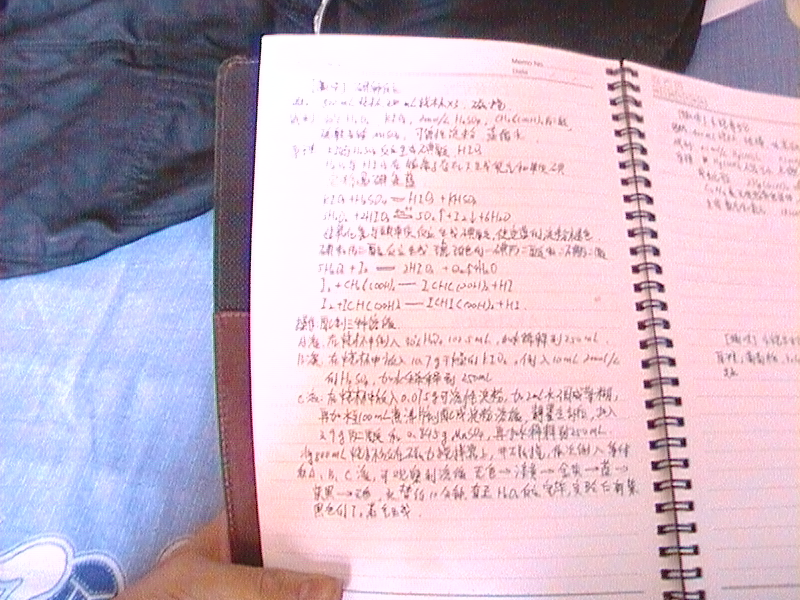

实验原理
(六十一)交替变色
用品:800毫升烧杯、250毫升烧杯三只、250毫升量筒、玻棒。
30%过氧化氢溶液、碘酸钾、2摩/升稀硫酸、丙二酸、硫酸锰、可溶性淀粉。
原理:碘酸钾和稀硫酸反应生成碘酸。过氧化氢和碘酸在锰离子存在下生成氧气和单质碘,碘遇淀粉变成蓝色。
KIO3+H2SO4=HI03+KHSO4
5H2O2+2HIO3=5O2↑+I2+6H2O
过氧化氢和碘反应生成碘酸,使变蓝的淀粉褪色。
碘和丙二酸反应生成琥珀色的一碘丙二酸和二碘丙二酸。
I2+CH2(C00H)2→ICH(COOH)2+HI
I2+ICH(C00H)2→CI2(COOH)2+HI
操作:配制下列三种溶液:
溶液A:在烧杯里倒入过氧化氢102.5毫升,加水稀释到250毫升。
溶液B:在烧杯里放入10.7克碘酸钾,再倒入10毫升稀硫酸,加水稀释到250毫升。
溶液C:在烧杯里放入0.075克可溶性淀粉,加2毫升水调成薄糊,再加水100毫升水煮沸片刻制成淀粉溶液。静置冷却后,加入3.9克丙二酸和0.845克硫酸锰,再加水稀释到250毫升。
以上三种溶液应在表演前一小时配好。
表演时,将A、B、C三种溶液一起倒入800毫升烧杯中,用玻棒搅动,蓝色、琥珀色和无色交替出现,时间可持续数分钟。交替变色直到过氧化氢反应完为止。

第一次实验:
<a href="/l?t=aHR0cDovL3BsYXllci55b3VrdS5jb20vcGxheWVyLnBocC9zaWQvWE1qUTBOekV3T0RJNC92LnN3ZlsvZmxhc2hd" <br="" target="_blank">OKOK 可以看到第一次的测试完全失败- -
问题在哪里捏?
左想右想 将B液和C液都重新配置了一次(A液是肯定不会出问题的) 但是问题仍在
于是开始向废液中加** 加入硫酸产生大量气泡(废话)
继续向废液中又加了少许的硫酸锰 反应竟然开始了。。。。。。。
原来是锰离子浓度不够啊。。。
OKOK
这次成功了
[flash=640,480]XXXXXXXXXXXXXXXXXXXXXXX/XXXXXXXXXp/sid/XMjQ0NzU4NjUy/v.swf[/flash]
另发现:向反应液续加硫酸锰可以加快反应液变蓝的速度 加硫酸可以加快溶液蓝色状态时褪色速度
