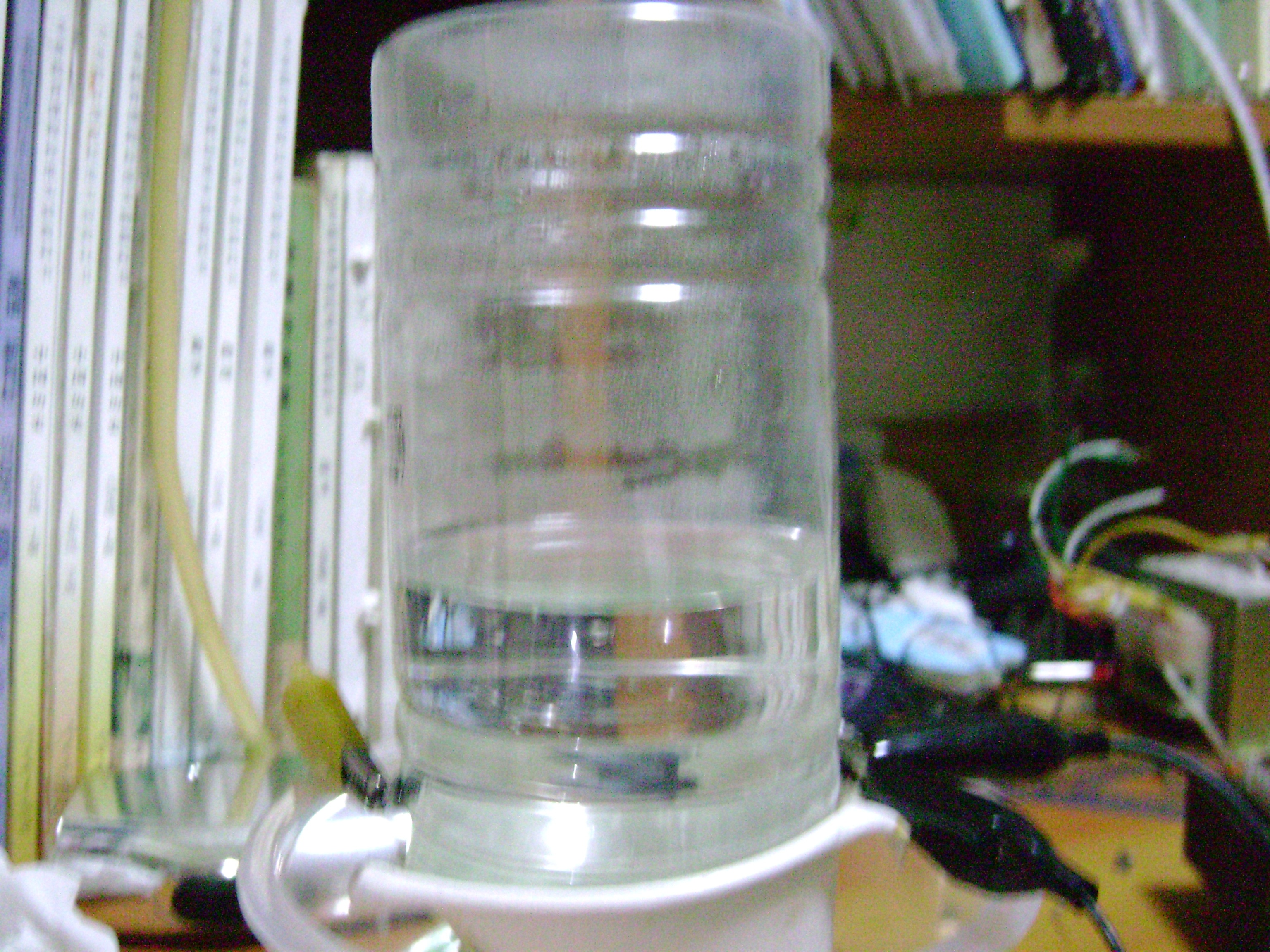

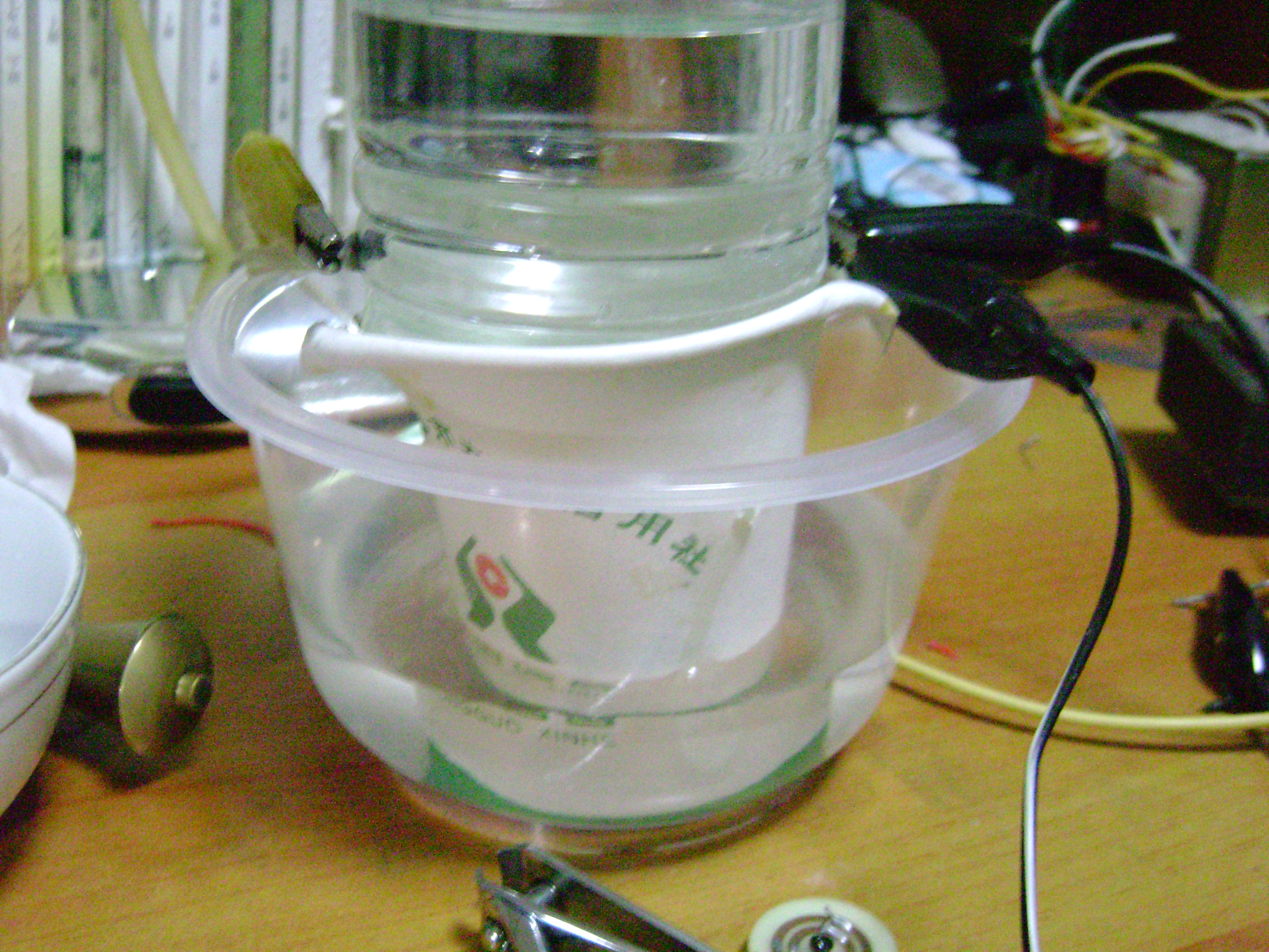

上次看有个帖子想用电解产生的易爆气体做枪的推进剂我看纯是幻想!应为太慢了!
还有一个是电极腐蚀
如何收集气体也是个问题
电解了五天!!!五天!!16A!!才这么一点!!

首先……你点解的是纯水吧……平常都是点解盐溶液或者酸碱液的……
还有……你电压太Low了吧……

再说水里的ph值应在偏酸性时电解才快!

好奇怪~~~
1、电解5天,16A,水竟然还是清澈的!!
2、那个变压器,能提供16A?1.6A都不够~~
3、不加酸碱盐,纯水能达到16A!!
本人菜鸟,请楼主解释一下上面三个问题~~

我加的是盐酸ph4-6(我又说我不加酸了么!我只是说我不加盐我又不做氢氧化钠溶液)
水不是清澈的在底下有好多沉淀物看仔细了!!!!!!!
(那个变压器,能提供16A?1.6A都不够~~)20A都够了切! 说话么!不要这么难听好不好!

16A,线受得了么?
电解应该加硫酸或者氢氧化钠,盐酸味大,受不了~~而且影响产物

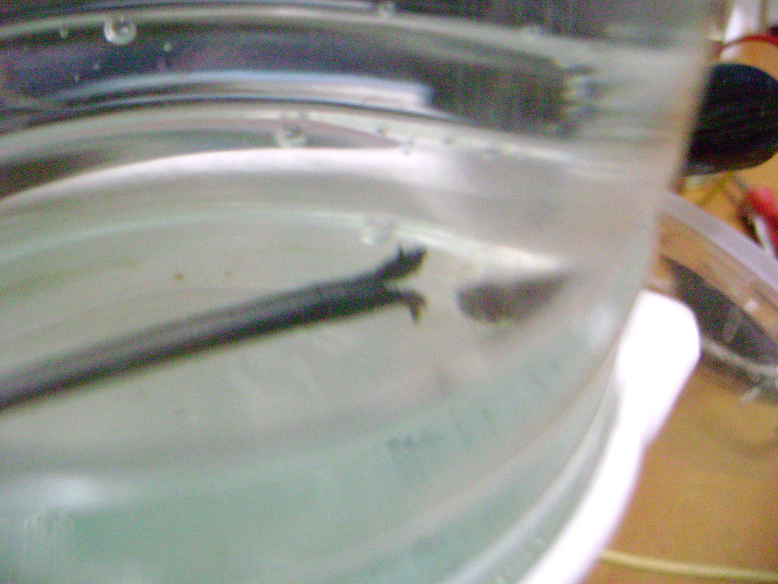

LZ用的什么电极,石墨?铂?
123123123
13年4个月前 IP:未同步
283267
应该是石墨,你看看第二幅图

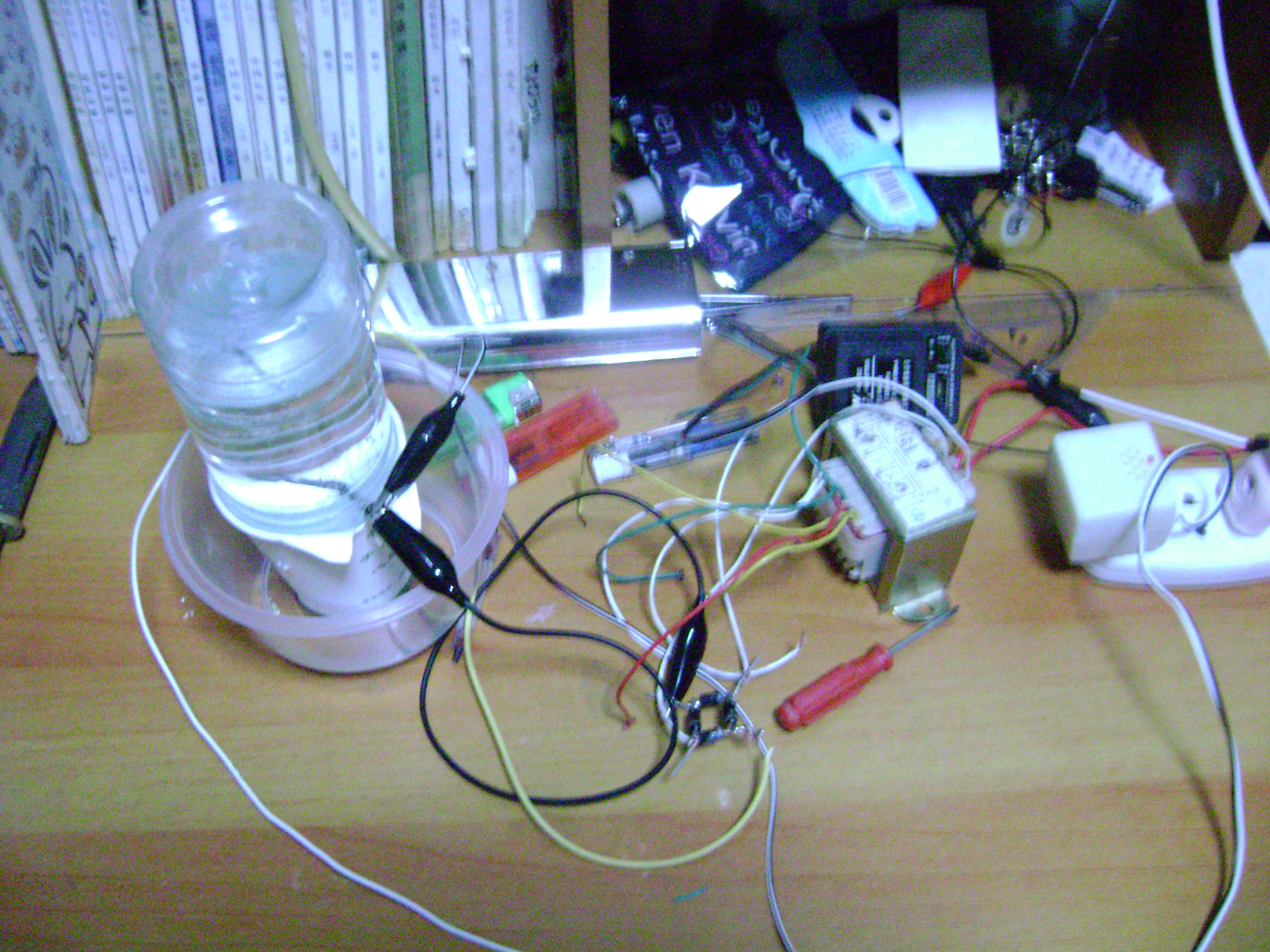

不好意思把两个量搞错了我说的是:OUTPUT DC 12V 16A

LZ不要妄想了,12V*16A=192W,这个变压器30W差不多,旁边那个复读机电源的话出来的能有1.6A就不错了
还有,12V/16A=0.75Ω,你当这是铜线啊……

氢、氧的工业生产效率高得多,不能以实验室的“生产效率”来衡量某种产品的实用性。
另外,据本人实践,电解水最好加硫酸及硫酸盐,不然气体里的杂质够你受的……

那个变压器,过载最多50w
用直流焊机做电源,达到20多安没问题。

这两个变压器加起来应该不超过20W吧。1.6A比较实际。
rudolf
13年3个月前 IP:未同步
284452
而且电压高没意义,电流是关键。

引用第8楼黑体辐射于2011-02-19 20:36发表的  :
我那是两个变压器整流后并联的别看错了!
外面那4个绞在一起的整流管没错的话应该是1000v6a规格的 管子没有冷却措施到5a直接烧了。。。就算那变压器是天朝出品的常温超导工频变压器吧(lz用的应该是这型的)、、、、极限:桥式10a
复读机变压器里面的整流电路多用4007 单管1A  桥式2A
怎么看怎么不到16A。。。
另外就算lz的电解槽(能算电解槽么。。。)内的工质能流过16a电流 那么那根电线应该已经绝缘皮燃烧 并且发红了(除非又是天朝常温超导线材了)。。。
