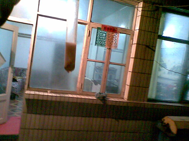

我的铜粉,混有大量铁,不过不影响实验结果
烧水浴。这个实验还是用水浴加热吧。烧水ing
水烧开了,移至室外。反应剧烈,原因是杂质铁造成的
暂时移出水浴,气泡剧烈放出。
反应相对平和后取出试管,移至室内。

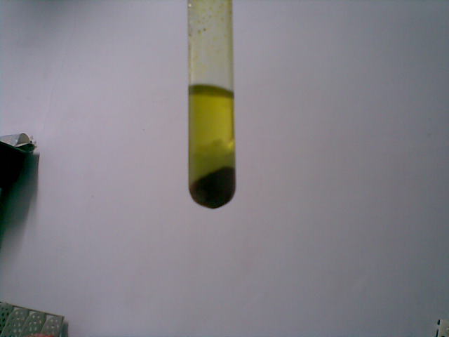

静置,有氯化亚铁析出
将上层清液倒入另一个试管。静置一个晚上,昨晚那个氯化亚铁没析干净。所以这里也有点氯化亚铁

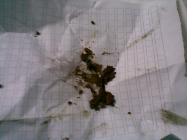

取一些于滴管
+100  科创币    delete    2011/02/22 其实 这种反应条件氧气早就参与进去了。。。。

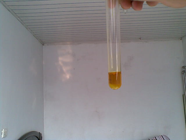

用纯的电解铜重新试验了一次,得到柠檬黄色溶液。加入氢氧化钠浓溶液出现黄色沉淀。第二天变绿,猜测是被氧化。

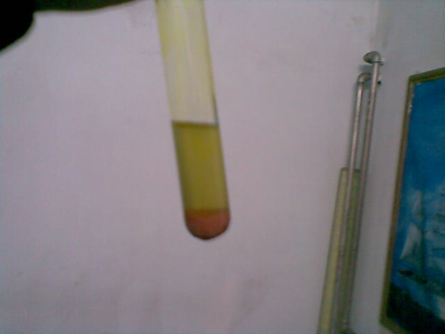

改进了装置。。虽然依旧比较粗糙
得到的溶液

LS的用橡胶管导HCl气体,不怕漏了啊?
spacemanlyh作者
13年3个月前 IP:未同步
284538
找不到硅胶管,只有用这个了。那个胶塞腐蚀的我那个心疼啊。。不过这次胶管表现的还不错,没有出现啥损害
