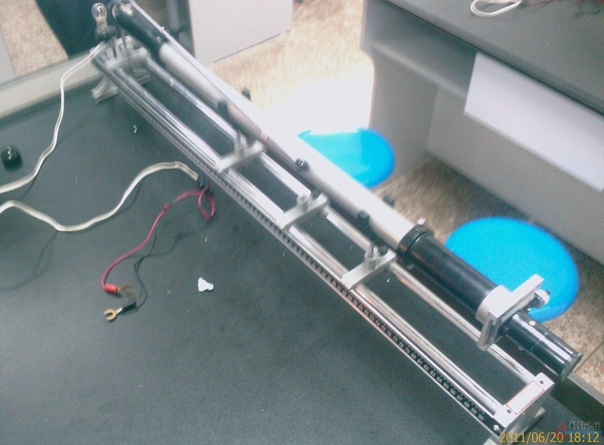

器材:光具座、学生电源、光源、凸透镜、双缝干涉仪
器材全家福:

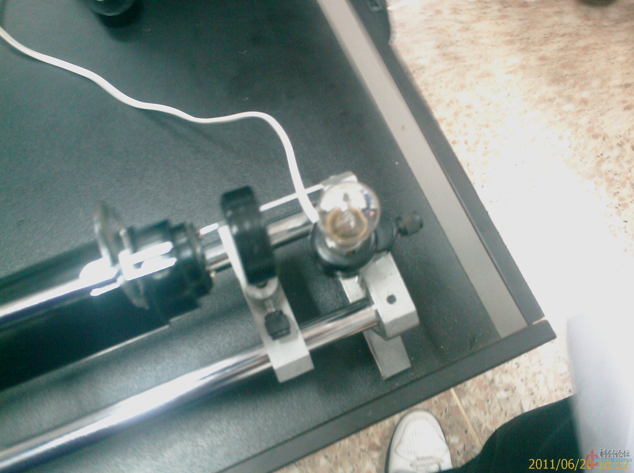

光源、透镜、滤光片安装位置(未安装):

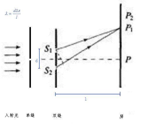

实验原理:测量双缝干涉条纹中两条亮线之间的宽度,据波程差和几何关系求出λ
