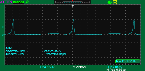

电流互感器出来奇怪的波形,求解
乖乖乖2011/07/19电子技术 IP:福建
纯电阻用电器,40W白炽灯一枚
经过全桥整流以后的波形,求解
听说应该是标准正弦波啊?
来自:电子信息 / 电子技术

有点像偏磁了,互感器后面接的什么东西?
hanbreen
12年6个月前 IP:未同步
349220
你这个是高频电流互感器,用在工频的话磁芯会饱和,结果就是你那样的波形。除非一次侧绕很多圈,但是那样输出幅度就会很小。
hanbreen
12年6个月前 IP:未同步
349223
仔细看了你的波形图,也可能是你的输出幅度太大,达到了20V,这也可能是导致互感器磁芯饱和的原因。减小互感器二次侧负载电阻阻值试试。也就是桥式整流输出加电阻。

波形没有问题啊[s:275]
全桥整流后成为直流了,磁通量没有改变所以互感器不会有电压……

呵呵 你改变一下负载电阻的大小也就是输出功率大小,这个波形就会改变。负载电流越大,这个正脉冲就会越宽,幅度也会越高

有几个原因:
1、你接在直流电路上了,从传感器的图片来看应该是交流互感器
2、估计互感器没接负载。互感器必须要接一个小阻值的负载电阻,有推荐值!
