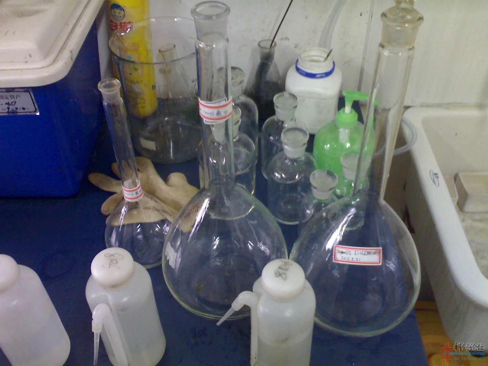

缓冲溶液的配方为:氨水+盐酸+氯化锂  主要作用是在测试离子筛性能的过程中控制反应速度 同时 减少离子筛溶损

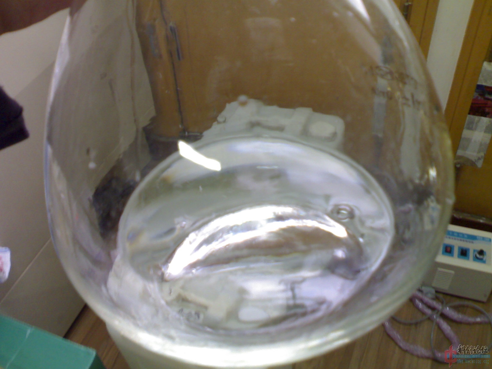

0.5m HCl:
35%的盐酸 实际在瓶子里冒烟 不过看不太清
定容完成

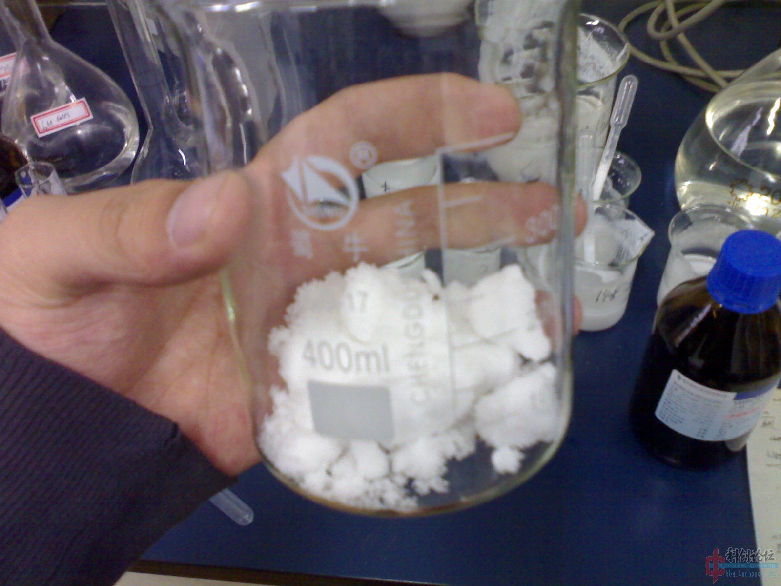

取氯化锂,记得五十多g  多的有点超乎想象 溶解了好久:
氨水的配置省略  当时量筒座坏了 倒的时候弄一手套 实在不忍心为了拍照弄一手机厕所味。。。。
最终结果:从左到右分别是:0.5m 的HCl  1m的氨水 50多mmol/L的氯化锂溶液

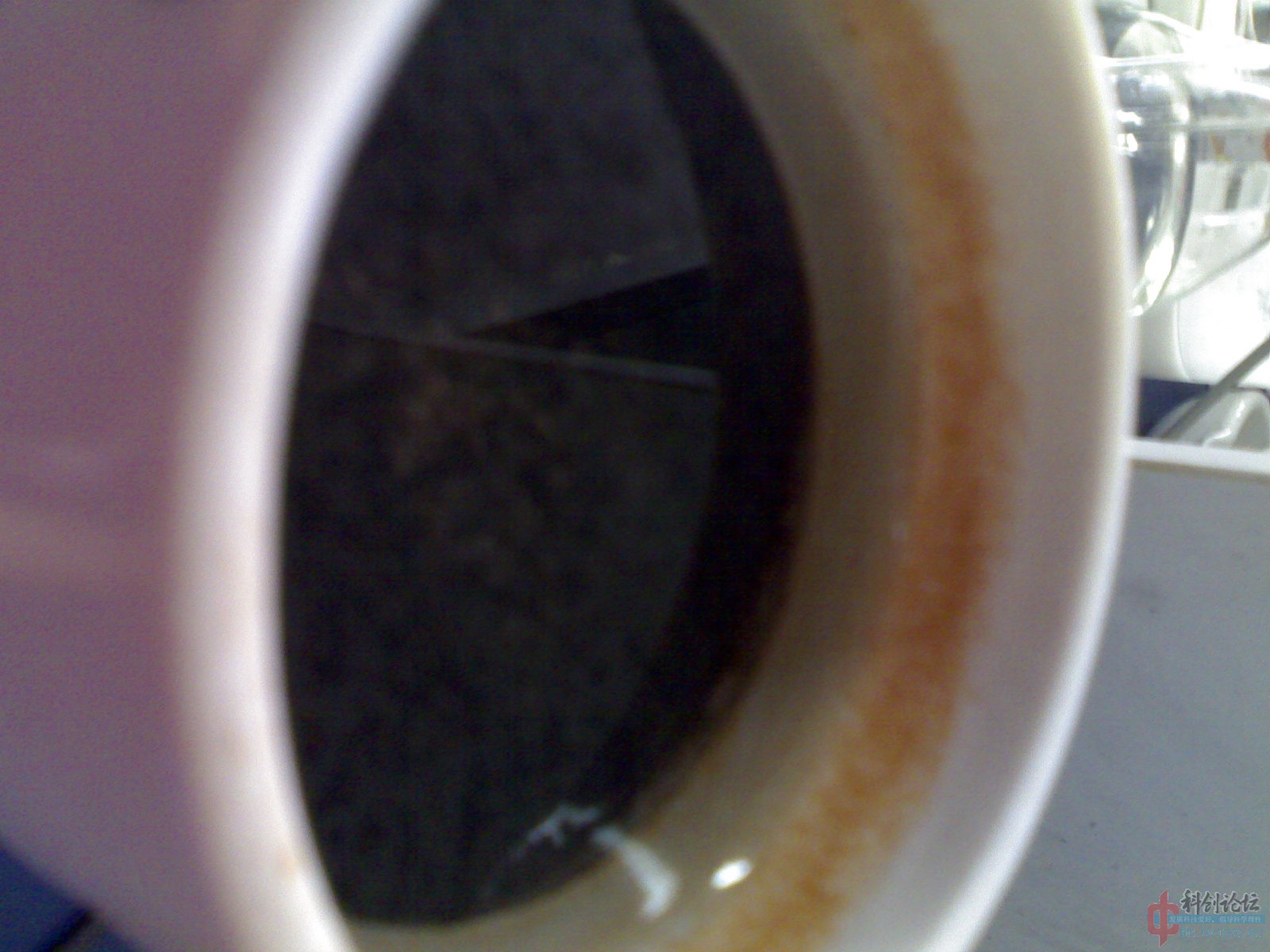

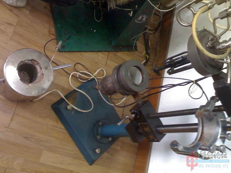

反应中的釜
反应完成 打开紧固件

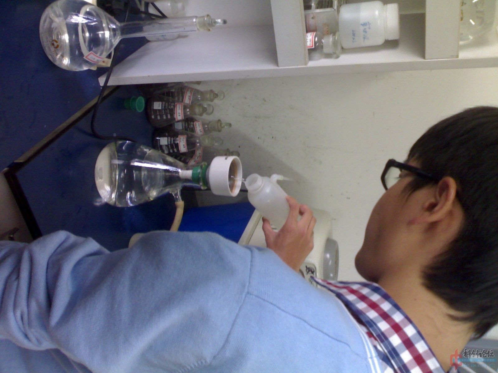

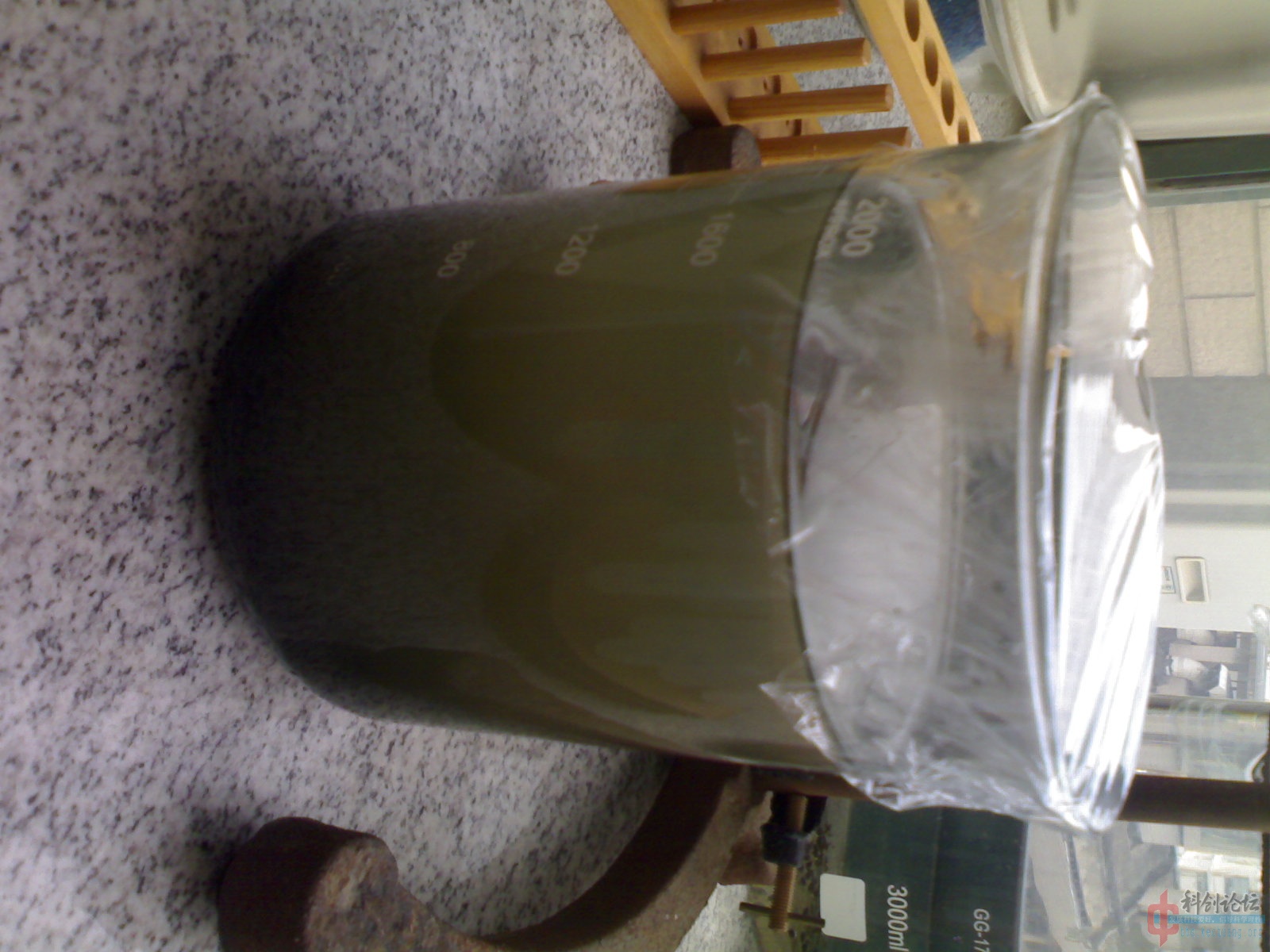

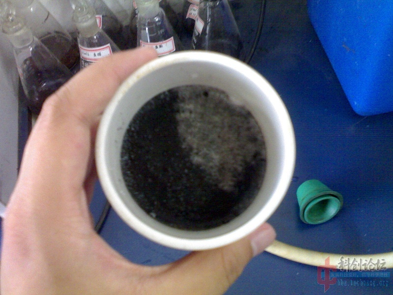

取出黑乎乎的前驱体 简单沉淀后去掉上层清夜 准备抽滤

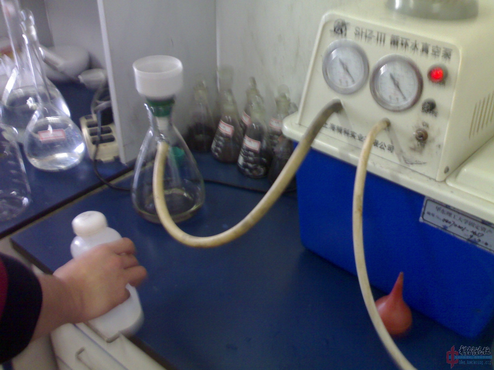

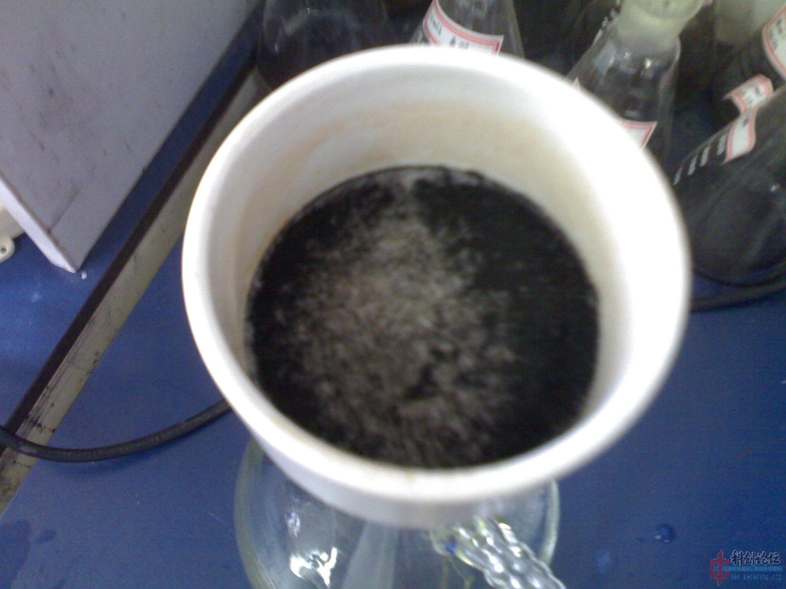

进行抽滤

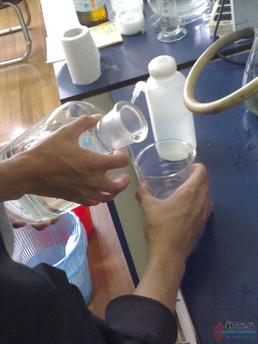

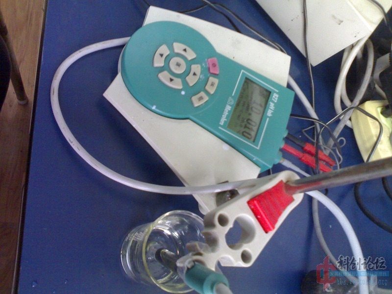

用电位计测定是否已经洗净
抽滤特写

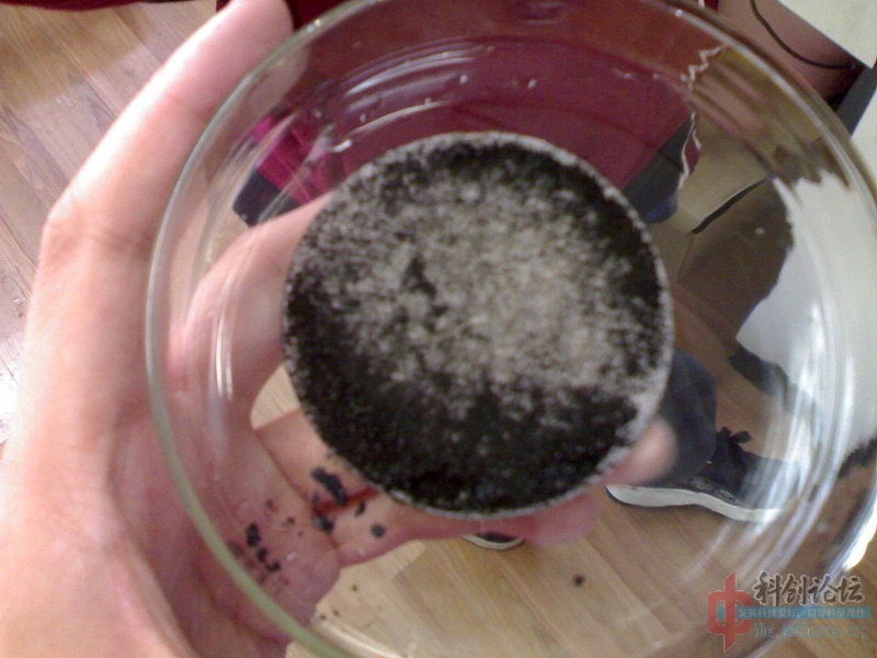

最终的成品试样
这个用盐酸清洗一下 然后附着在树脂球上 就可以组装在吸附柱里进行性能测试了
同时 因为混合时要搅拌 颗粒很细 每次抽滤时间都特别长 一星期也就做一批到两批 时间主要都消耗在抽滤上了 所以这次做了混合改进:  还在测试 不明效果

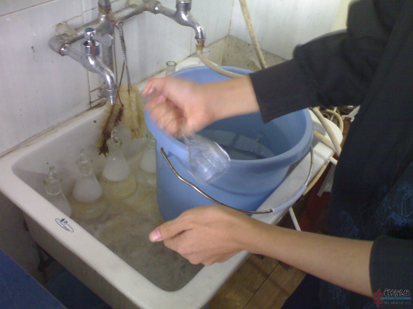

做完实验 老师来跟研究生聊天  于是给我们发了个任务--------------替那研究生干点活。
这货是研究精细材料化学的  于是。。。
各种刷试管啊!!!!!!!!!!!!!!!!!!!!!!!!!!!!!!!!!!!!!!!!!!
全是我们洗的啊!!!!!!!!!!!菊花一紧啊有木有!!!!!!!!!!!!!!!!!!!!!!!!!!

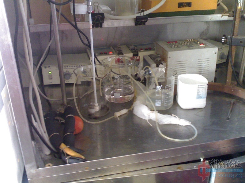

马上要被处理掉的蒸馏水制作装置
给个对门实验室的图 (我们的太小。。。),要是自己有这么个实验室,真心爽爆了
