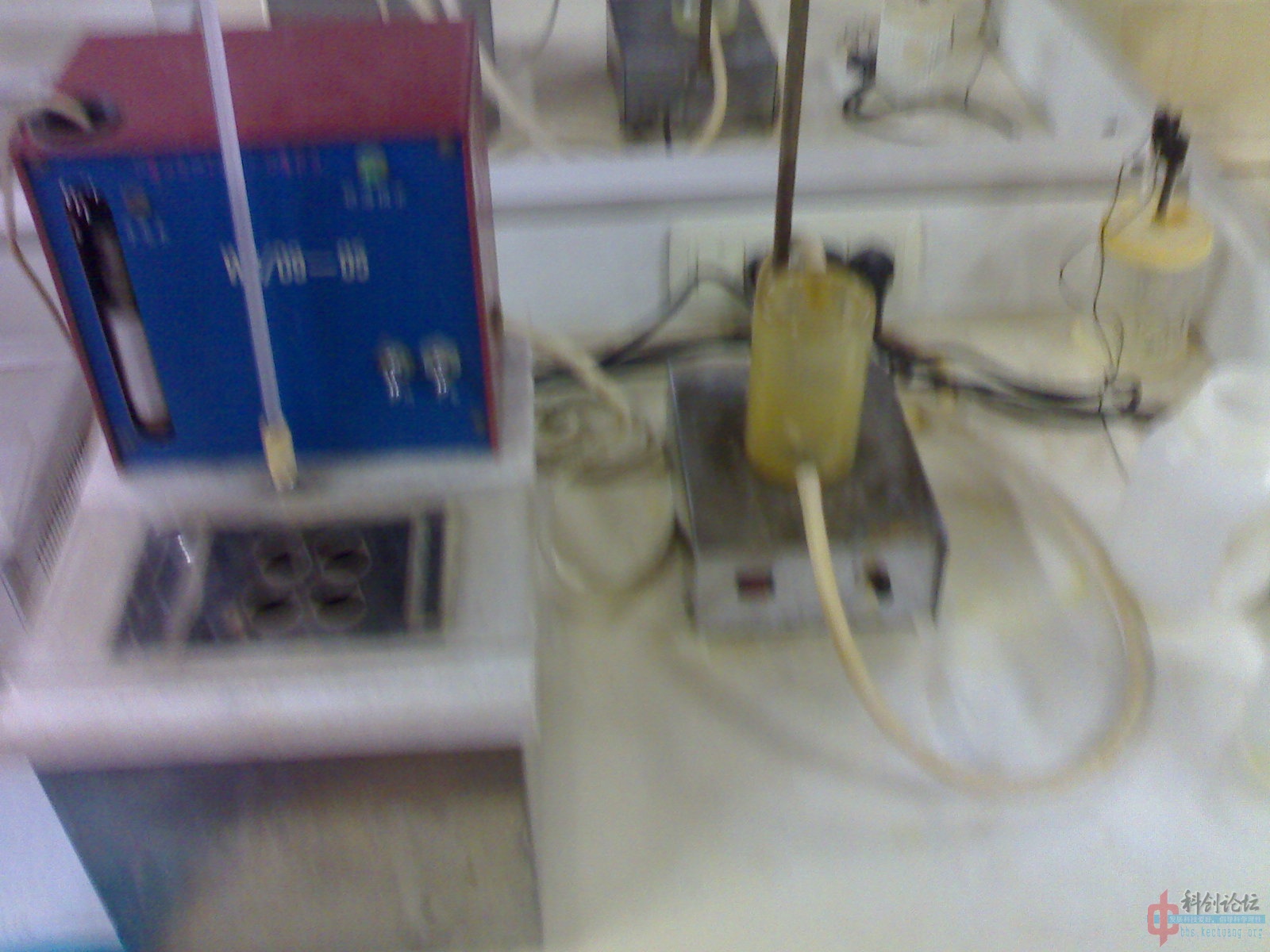

首先 开启计算机 连接线路
一下从左到右为 恒温槽 恒温反应器+磁搅 甘汞电极和铂电极
电极特写

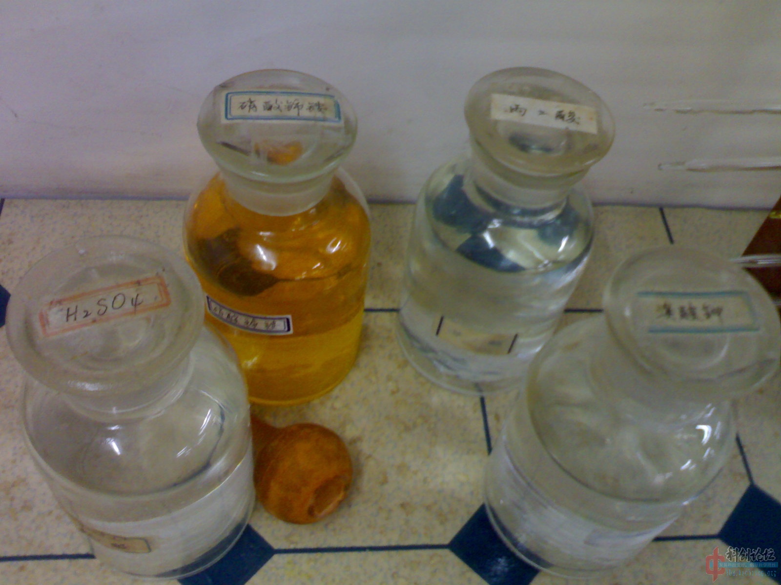

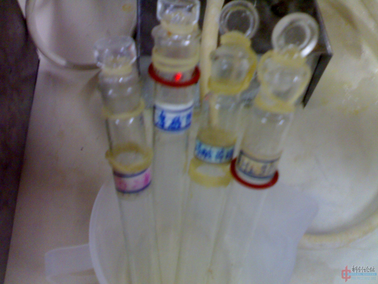

四中液体总览:
方便快捷 凑合还算挺准的去离子水取液装置  手得快 否则精度很差

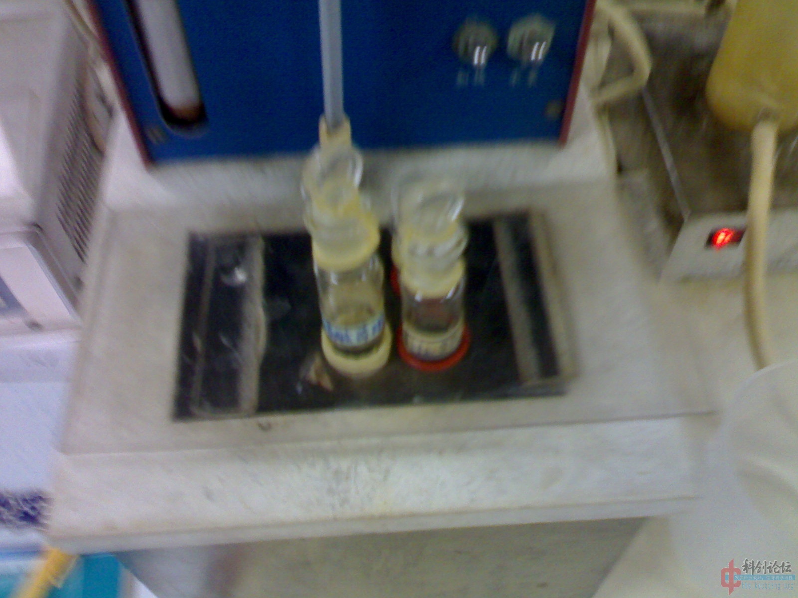

恒温。。。。
恒温十分钟后 将丙二酸 硫酸 溴酸钾溶液依次倒入反应器 打开搅拌 按下计算机上程序中的采样按钮

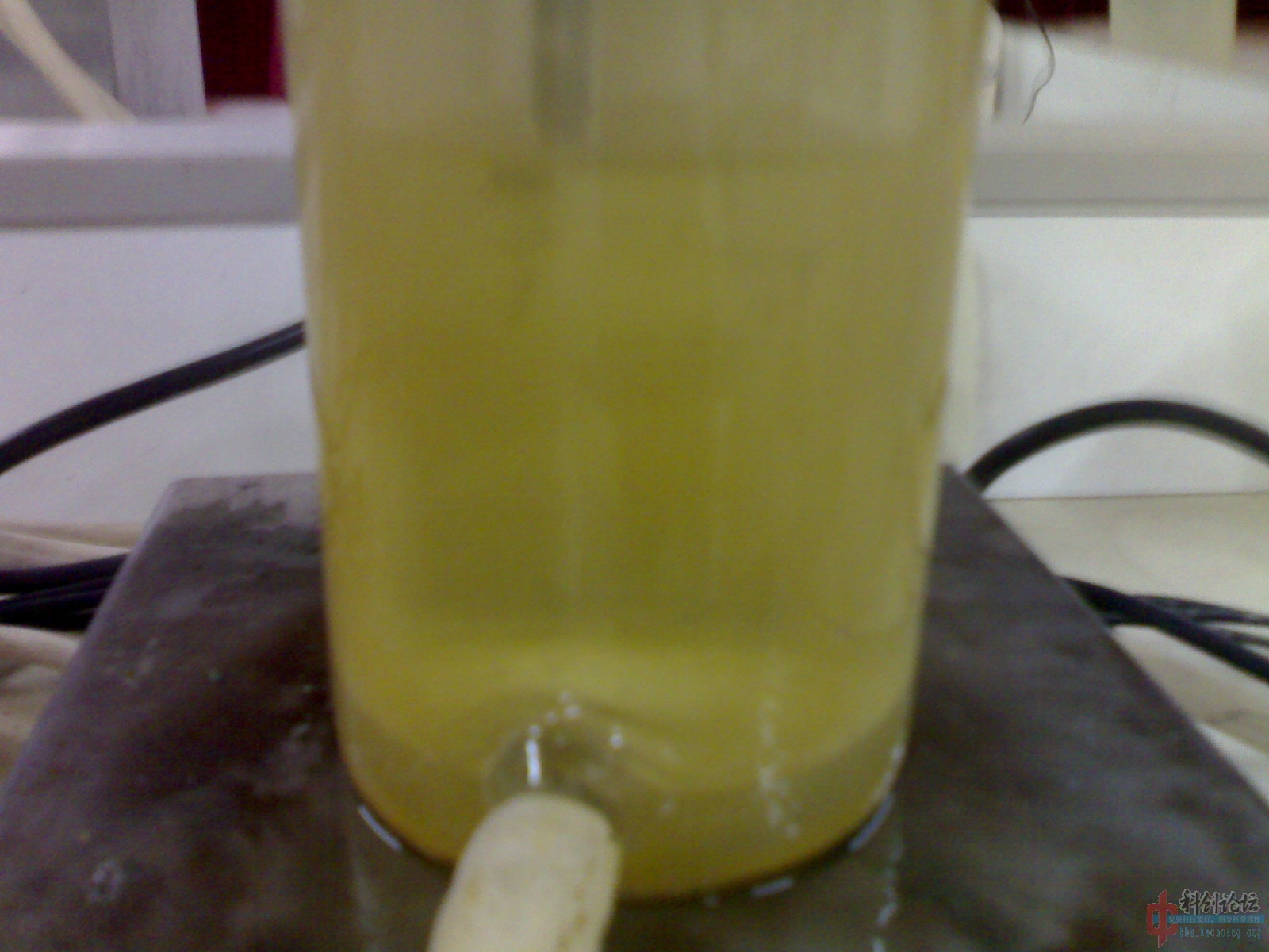

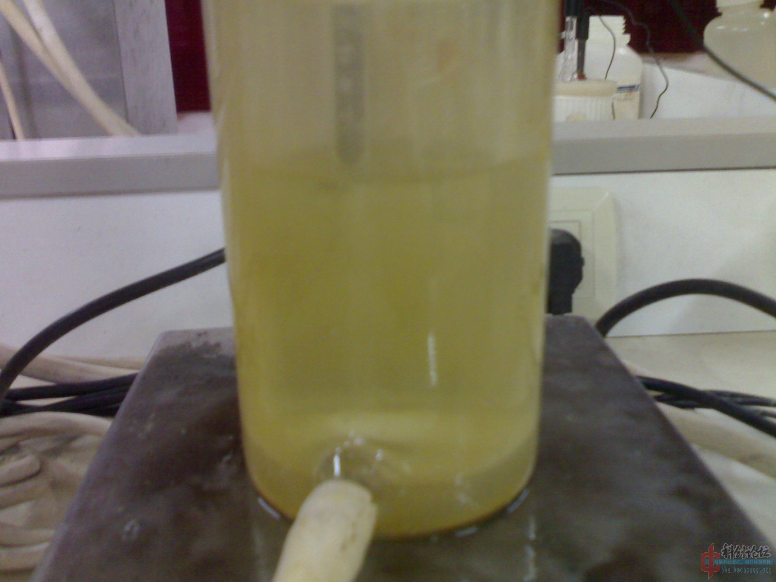

反应过程中 我根据峰的变化 对液体进行了拍摄 但是因为技术不给力 我也不确定是不是光线
问题
引起的颜色变化  放在这里给大家看看吧
1: BZ8.jpg
2: BZ9.jpg

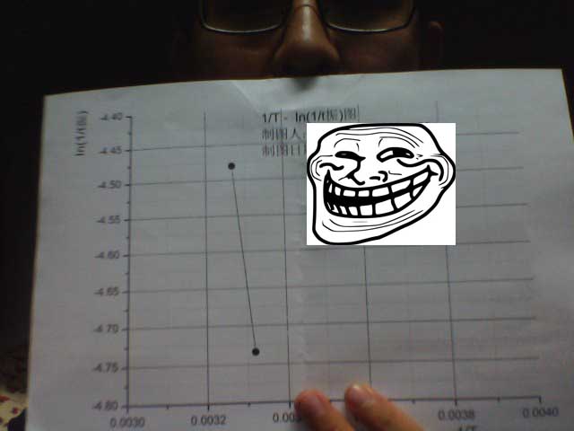

接下来便是对图像进行处理 记录震荡各峰的时间间隔,进行数据处理
首先是数据:
t=32.85℃ ;t诱导=338.98;  t1=88.00 ;t2=88.00 ;t3=89.00 ;t4=88.00 ; t均=88.25;  1/t均=1.1331E-2;In(1/t均)=-4.480 ; T=306K;
k=-4982.74
Ea=4.143E4
最后出个图表:
P.S. 我把实验报告交了 这个是同学的 具体数据对不对我也没看 但是实验流程是我的。
