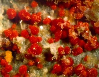

一、脂铅铀矿
         天然的 氧化物的混合物,是晶质 铀矿 氧化和水合最后阶段的产物。往往呈致密 块体 皮壳 产于许多著名的晶质铀。
  脂铅铀矿常常含有 氧化物 以及大量的水,是一种铀氧化物的混合物。为块体或覆着在其他 矿物 上的壳状。这种矿物的外观变化很大,有些呈树脂状,故此得名。

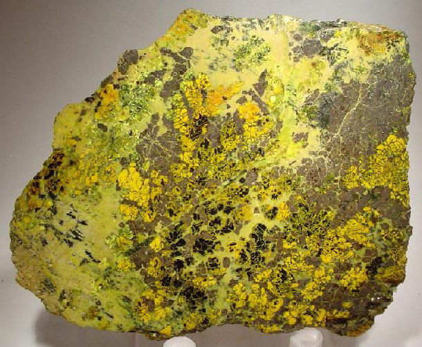

三、铜铀云母
【化学组成】 Cu[UO2]2[PO4]2·12H2O    【晶体结构】四方晶系。    【形态】板状、短柱状晶体,横断面四边形或八边形。    【物理性质】颜色鲜艳,翠绿色。条痕较浅,淡绿色。透明。玻璃光泽,解理面珍珠光泽。参差状断口。摩氏硬度 2-2.5 ,比重 3.22-3.60 ,解理 {001} 完全。性脆,具强放射性。紫外光下发黄绿色荧光。    【鉴定特征】以其鲜明的颜色 , 四方板状晶形,强放射性等为特征。    【成因及产状】次生矿物,产于原生铀矿床的氧化带中是铀矿床较普遍产出的矿物,形成于酸性环境。    【主要用途】提取铀的原料之一。    【其它】世界上著名的产地有德国、西班牙、英国、澳大利亚和美国等。
