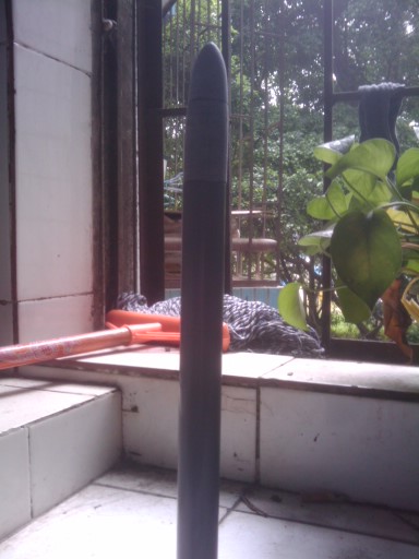

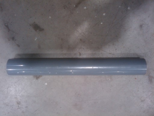

1:这是本次目标图片“PVC发动机”管,外径为32MM,长度200MM。当初原本打算用作参加青阳哥举办的火箭大赛使用的,后来由于原料与工具不到位等原因,导致与比赛失之交臂,实在对不住青阳哥的盛情邀请。

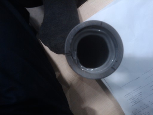

2:喷嘴的加固方法。取同径的PVC管用切割机切下一个长度为10MM的圆环,之后将切下的圆环磨掉四分之一圈,塞进发动机管中,如图!注意不要塞进去过多,5~10MM即可。塞进去之后点上PVC胶水,也可以先涂抹胶水然后再塞进去。
3:本人的这台发动机不是胶水粘合,而是用PVC焊条配合热风焊枪焊好的。关于PVC焊条配合热风焊枪大家可能会感到陌生,将会在接下来的图片中介绍。好了,讲到了这里相信不用我多说大家也知道接下来该怎么做了,接下来就是用环氧树脂呀堵漏王呀什么的把喷嘴糊起来。由于本人缺材料,因此这台发动机做到这步便没下文了。对于堵头个人认为这个方法同样适用。相信此方法做出来的发动机喷堵绝对不会逊色于缩口法。

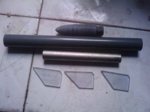

1:不多说,图片中由上至下依次为整流罩,火箭外壳,发动机,三片尾翼。这里详细介绍下发动机,长150MM,外径19MM,内径17.5MM,耐压37.5MPA,采用环氧+高岭土喷堵,设计KN系列燃料。

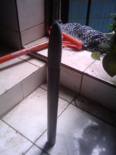

2:整流罩插入外壳中的样子。我不得不承认不论明星还是火箭,素颜都不耐看。
3:另一角度的照片。由于本人对KN燃料无爱,此火前原本打算送给乖无痕的,结果那瓜怂到现在还没来找我,不要我自己收藏算了。

+100  科创币    乖老汉    2012/02/26 整流罩咋做的?

回老汉的话:整流罩是用pvc圆棒上切割机纯手工旋磨出来的,之后稍微用砂纸打磨。还漂亮吧?
