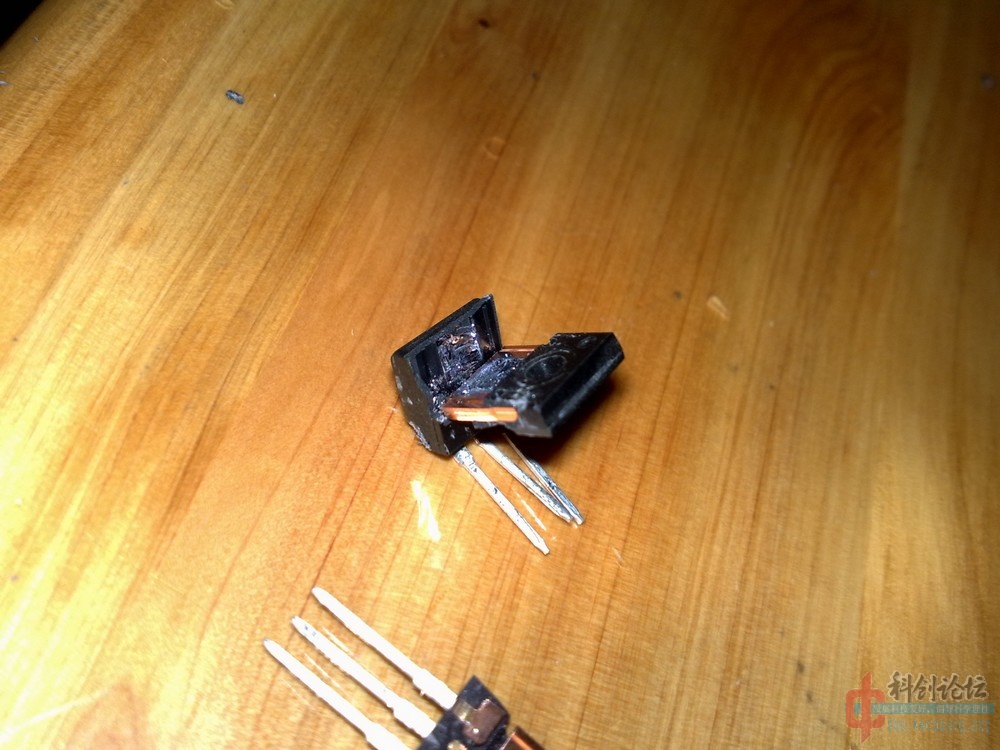

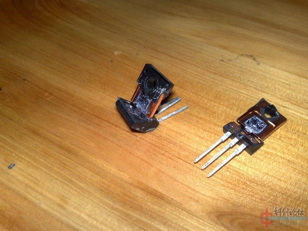

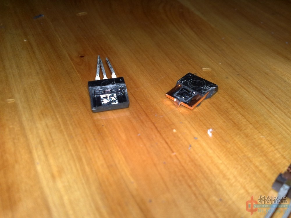

这几只都是之前战亡

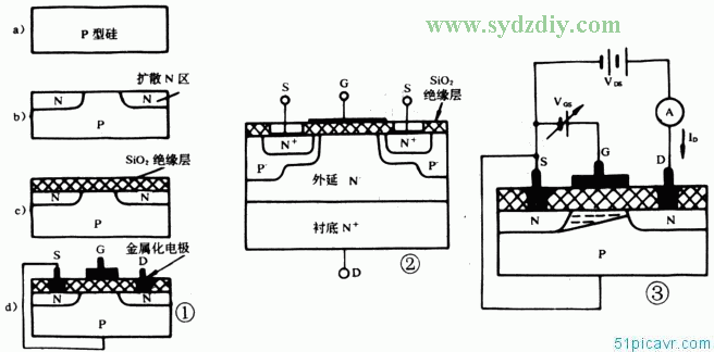

由于一直没见过内部的实体,只在资料上看过下面这张有点蛋疼的抽象图:
刚才动用虎钳和手术镊子,拆开4只10N60C。
本来还有只75NF75的,可惜是TO-220的铜板在外面,底衬一下就被我折断了,木有办法就拿钳子一下去成了两段尸体,血肉模糊,这就不上图了,貌似和10n60差不多的构造。
可以看出DS两极和G极实际是完全隔开的中间隔的什么有望高人解答。貌似和封装物质差不多的黑色?还是说就是外壳这种物质。或者本来有的东西在击穿的时候烧没了。。。。??
最后。。这底衬是纯铜的吧,目测2MM厚。。。。难怪管子那么重

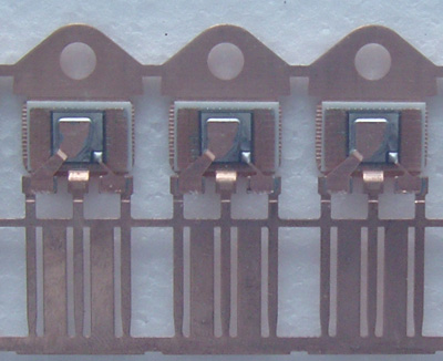

刚才找到的,好难得找到的图

之间有线连接很细很细,不是被你暴力拆没了,就是烧断了

刚才找到几张图,看起来确实有线,估计是拆的时候断了,那个位置也不太容易看到[s:274]
但是有些地方没有,貌似DS EC之类电阻特大的就木有,管子工作有噪音难道就是因为这个间隙有电弧过

研究过MOS结构么?DS就是核心本体啊,G脚加上信号,DS就导通,这个本身就是硅片上完成的过程了,EC同理......
照你找来的图看那种就是专门给大电流设计的铜条邦定工艺了,那个不知道什么的220管子应该是快恢复管

管子里面是实心的,没有空间,金属之间的空隙都被封装的环氧树脂填满了。

DS不是核心吧,你看我那个10N60中间那个是G脚,晶体在G上面,按抽象图说的也是G在底衬上额[s:307]

只能说你没仔细看手册,差不多只要是TO封装的MOS引脚定义都是G-D-S,你是不是接错脚了才炸管的.....要是把功率加在G-S上面必炸嘛
