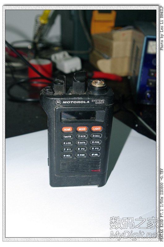

今天天气比较凉爽,想学习但是学不进去,纠结呀……发现好久没在数码之家发帖子了,既然自己学不进去,就给大家科普一下吧,两个多月前搞了一个系统军刀尸体,屏幕碎了,回来就拆开研究了一番,并且拍了很多照片,机器有发射电流应该主体没啥大毛病,找朋友借了写频线一直也没给我呢,所以到底能不能用还不清楚,我只有一个机头没有天线和电池……
说了半天,可能好多朋友还一头雾水呢,军刀??军刀还用电池?还用天线?我说的此军刀非彼军刀,我说的的可不是多功能的瑞士军刀,更不是三棱刺,也不是先锋m9。我说的这个军刀是摩托罗拉专门为军队和警察部队生产的通信设备,saber 对讲机,这个东西曾经是世界上性能最好的对讲机,发展到现在分为三代,第一代军刀从上世纪七十年代末期开始装备部队,第二代从海湾战争前夕也就是八十年代末期开始装备,一代二代已经基本退役,system saber 和三代的数字 astro saber还有不少在警察部队和国民警卫队服役,其中香港警现在还在使用system saber,其他部队多数已经换装更为小巧的xts系列了。
下面上两张照片第一张是网上找到的哦……借用一下
两个美国大兵正在用军刀通信……下面来一个我这台机器的正面靓照
这台应该是三代系统军刀 system saber 估计是香港警察退役的,机壳是长刀版的,也就是可以加装加密模块的,但是机器里面没有加密模块,关于军刀介绍 下面引用一段介绍:

继续看机顶,最左面是天线接口,中间的是信道选择旋钮,右面的是音量旋钮和电源开关,右面最边上的月牙型开关是加密开关,可以选择加密模式,如果没有加密模块可以选择倒频功能,说道倒频,这里废话几句给大家科普一下,因为VHF和UHF也就是超高频和甚高频,因为波长很短所以绕射能力和衍射能力穿透力都很差,而且不能被电离层反射,所以只能做直线的视距传播,因为对讲机所处的高度很低由于地面物体遮挡和天线增益小等原因,所以两台对讲机之间的直接通讯距离就非常有限,这个时候就需要在高处设置中继站,中继站的功能是,在高处接收对讲机发射的信号并且同时转发,但是中继站的接收频率和发射频率不能在相同的频率上,否则会引起自激,所以中继站的接收频率和发射频率是不同的,也就是有一个上行频率和一个下行频率,这样对讲机要跟中继站通信就需要在中继站的下行发射频率上接收信号,在中继的上行接收频率上发射信号,倒频的功能就是交换接收和发射频率,这样当两台对讲机距离中继距离较远无法打开中继且两台机器相距较近可直接通信的时候,可以有一台翻转收发频率,在原来的接收频率上发射在发射频率上接收,这样就可以脱离中继做到两台机器直接通信了。又废话了这么多……继续上图:

下面的触点跟外壳里面的柔性电路板通信, 整个外壳是全封闭的 虽然不是像R刀和八重洲vx 6r vx 7r那样的潜水级防水,但是这个防水级别从各个角度用水龙头冲洗是绝对不会有一滴水进入机器内部的,可见军用东西就是不一样。话说6R的防水性能也不怎么样,我的6r让我扔到游泳池底下照样还是从背面标签下面的孔里进水了……7r的防水性能还不如6r呢……所以日本设备也就是功能花哨,真正实在的还是老美。不过话说回来,价格也不在一个数量级上,当年的军刀价格可是上千美元的东西。
