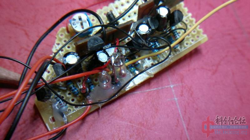

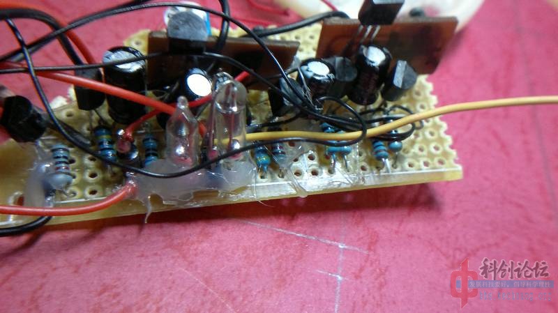

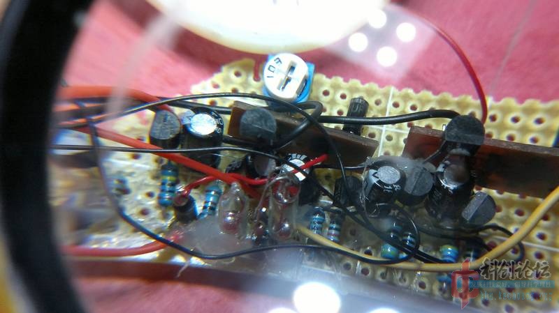

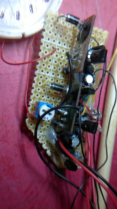

首先制作电路,这个有几个部分组成,音乐部分,由两个音乐ic组成的简单电路和一个喇叭构成;声控LED旋律灯电路部分(由两个三极管和麦克风组成的一个简单的电路,目的实现仿真蜡烛灯光随音乐声音大小变化);LED流水灯部分(由三个三极管和三个电容组成的一个简单的电路,实现灯在“心”的里面走动);状态切换部分,由两个相反放置的水银开关组成;开关部分,干簧管和磁铁。然后经过恰好的包装,组成了这个音乐盒[s:178][s:266]
功能嘛、很简单的、、、用带有磁体的“心”开关靠近放有干簧管的位置然后电源接通电路开始工作,正面的时候播放生日快乐歌。。。蜡烛灯光随着声音律动,把盒子反过来该电路被水银开关关断,流水灯工作,在心上旋转,并播放另一首歌曲。。。。
做出来刚有空的就发来给大家尝鲜啦[s:272],电路还没画出来,网上都有资料的可以参考下做,衔接的部分也很简单,如果有想要电路的可以留言催我画、、
这是电路部分:
2012-05-15-779.jpg    2012-05-15-782.jpg 2012-05-15-783.jpg 2012-05-15-785.jpg 2012-05-15-787.jpg 2012-05-15-789.jpg

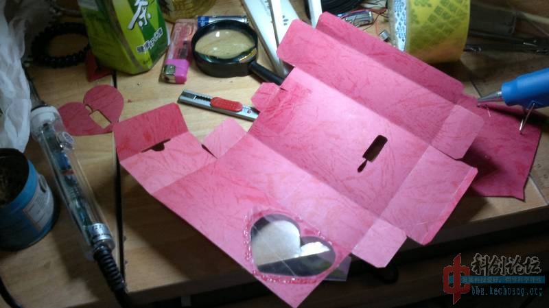

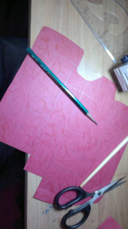

电路做好啦,下面开始做外壳,买的卡纸,然后画出盒子的解剖图再剪下来[s:263]
都快好啦,接下来就把电路放进去
