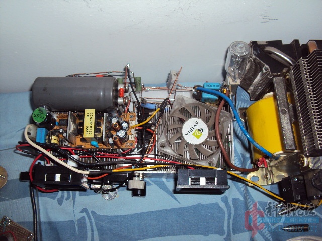

山寨稳压可调电源
zhao19782012/06/14极客DIY IP:黑龙江

看实物与电路图不一样啊??怎么还有开关电源??是从0V起调吗?
zhao1978作者
12年0个月前 IP:未同步
409689
回 1楼(老三) 的帖子
开关电源给表头供电的

Re:回 1楼(老三) 的帖子
引用第2楼zhao1978于2012-06-20 14:17发表的 回 1楼(老三) 的帖子 :
开关电源给表头供电的
开关电源没必要的,直接用整流后的直流加个7805就可以给表头供电了。

表头好像需正负5v电压
ss3070
11年11个月前 IP:未同步
417704
就用+5v。可以测量正负电压
