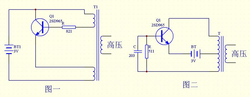

先说说电路部分吧,我玩过的电蚊拍有好几十把(包括帮人代购和维修的),其电路结构都差不多,都是通过电子线路将电池电压变成高压交流,再整流后输出至网状电极(高压电网),使用时进入网间的蚊虫就会被击毙。从结构上一般可以分为升压电路、整流(倍压)电路和充电电路(充电式电蚊拍才有)。
也许是成本的原因,电蚊拍采用的升压电路一般多用单管振荡电路,常见的升压电路见下图,电路很简单,变压器耦合振荡电路,将低压直流变成500~800V左右的高频交流电压,很常见的电路没什么可说的。下面两种电路中,图一的比较常见,也见过使用图二电路的,但不多,双管升压电路的我没遇到过。
充电电路就是普通的电容降压+桥式整流的电路,也没有什么值得说的。

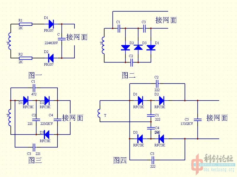

下面看看整流电路,电蚊拍里常见的有以下几种电路:
图一是半波整流电路,很多山寨中的山寨产品就采用这种电路,对元件要求低,但网间电压也低,效果很差。因为升压变压器高压边一般也就500~800V左右,再高变压器的绝缘要求也高,无论成本或工艺都不好解决。因此使用这种电路的蚊拍,网间高压一般只有几百V,而且用这种电路的蚊拍,一般那个并在网间的储能电容用得比较大,用0.47~1uF/630V的,如果拿螺丝刀伸进两层网间试验打火,声音会很响,实际使用中这电路的蚊拍经常蚊子“夹”在两层网之间,却就是打不响(电压低不能击穿空气打火),效果很不好。
图二是一个三倍压整流,这种电路用在蚊拍中不多见(只遇到过两三把)。特点是输出电压高(新时2KV左右),优点是对元件要求低,二极管使用1KV耐压的就可以,无需使用专用的高反向击穿电压的二极管。但放电内阻大,蚊子进入网间时能打响,但连发效果不好。我最初改电蚊拍时就用过这种电路,做到6倍压,效果还是不理想,倍压数越高,内阻越大,电压恢复越慢。
图三是蚊拍里比较常见的三倍压整流电路,特点是放电时内阻小,纹波小,电压恢复比图二电路快。图四是该蚊拍常用的四倍压整流,特点同三。图三和图四电路的缺点是对电容的耐压要求高,随着N的增大,电容的电压应力随之增加。最后一级电容的电压达到了3U和4U(U为变压器交流电压),因此,这两个电路里用的电容一般都是250V的Y1安规电容,最后一级的电容兼作储能电容,一般用的是153/2KV的CBB电容,新拍网间电压实测一般>2KV,这个电容长期在超压使用,所以很容易损坏。因为薄膜电容有击穿“自愈”特性,击穿点附近的镀膜会在击穿时“挥发”掉,击穿就会消除,结果是容量越来越小,小到一定程度时就会导致放电的“火力”越来越弱,此时就要更换电容了。
