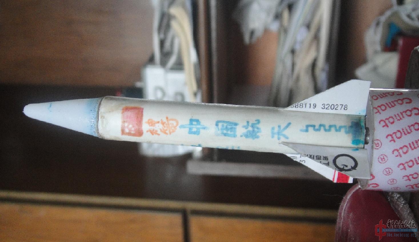

M4H05587[21201207215135GMT].jpg M4H05587[2120120721450GMT].jpg M4H05587[21201207214236GMT].jpg M4H05587[21201207214645GMT].jpg
这就是点火后可以看见火箭的四张截图,很快,上去后就失踪了,最后也不知道掉哪了,在这片地上找了一遍也没找到。

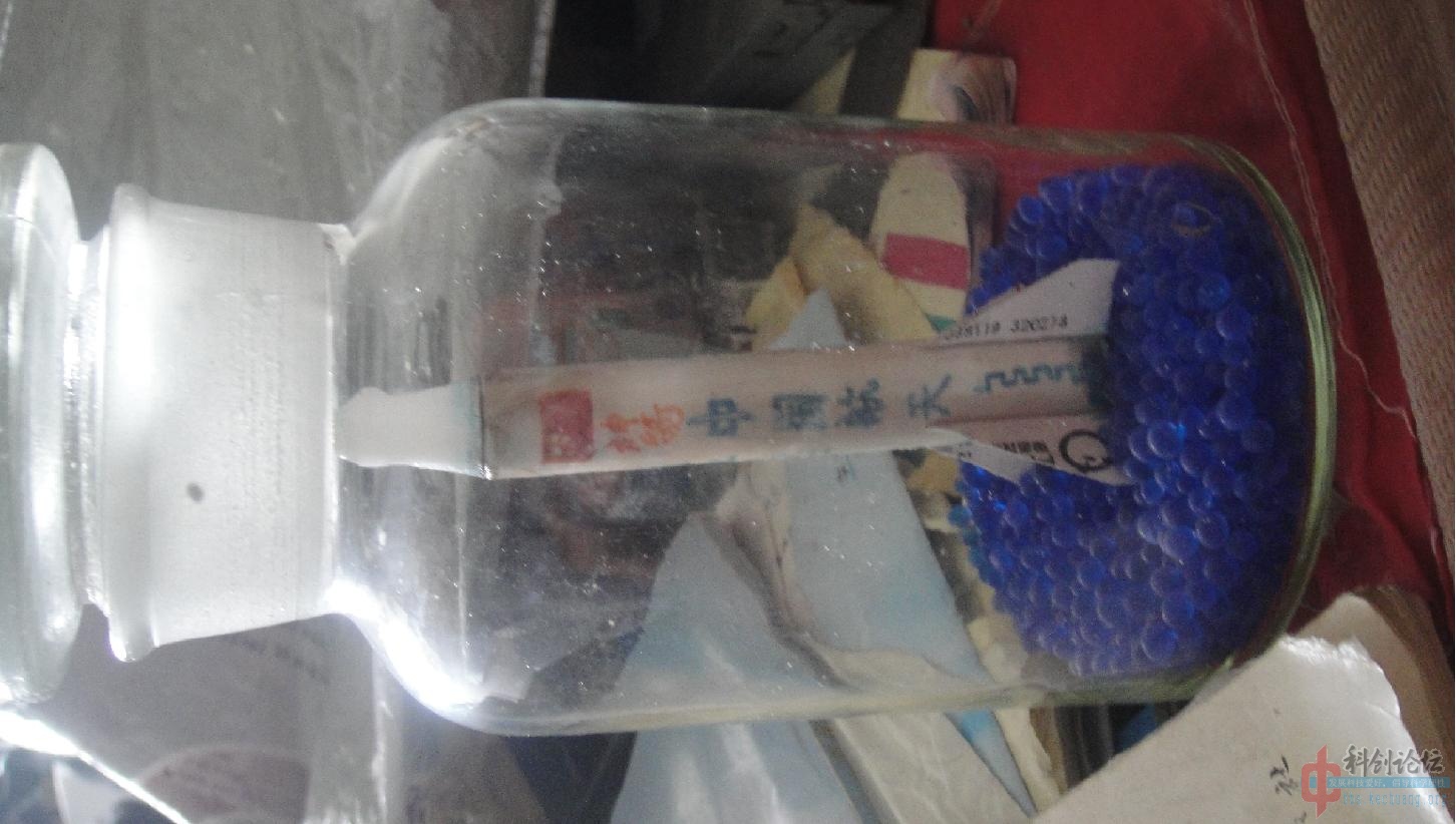

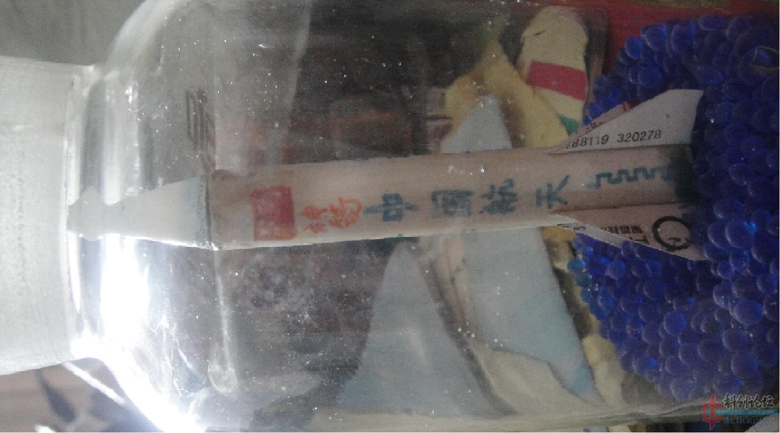

发动机加箭体是1.5CM的铝塑管,内径1.1CM,喷管是有线电视天线上的铝管,内径5MM,燃料KNSU,502加泥堵头,整流罩502的盖子
