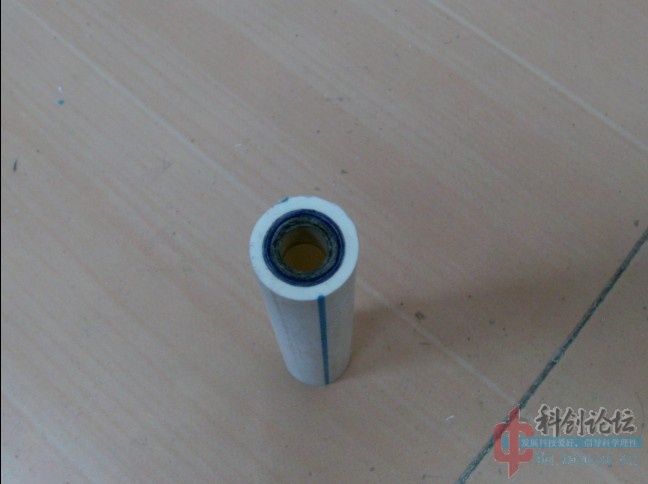

锯了一段PPR的管子(大概9.5cm),在管子一端卷了一些纸灌了一些502

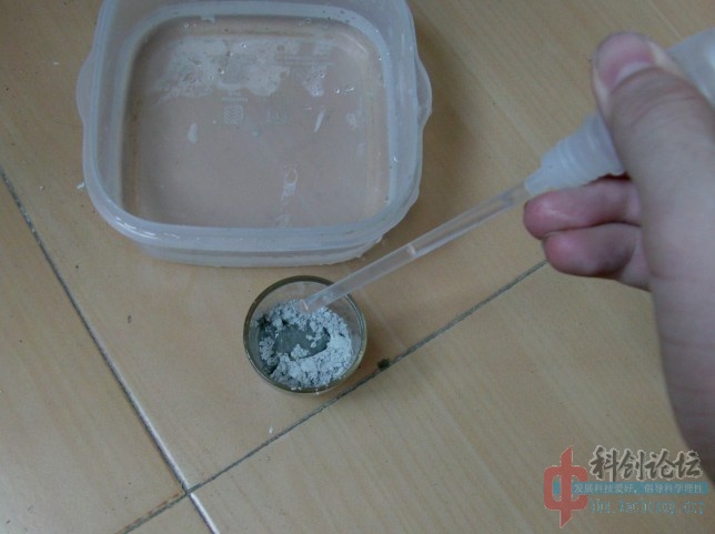

调配一点堵漏王,用来做喷管。滴管是我自制的,很丑请各位无视

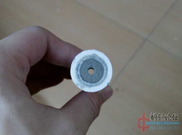

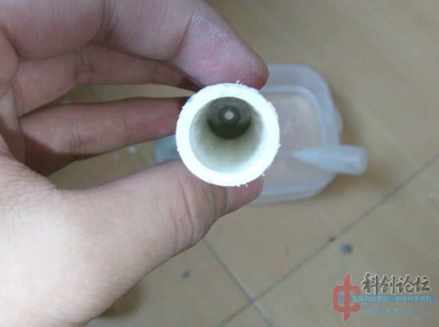

喷管做好了,我做的是山寨拉喷,只有收敛段,扩张段被我用一段直喷代替
喷管内部特写,有木有看到收敛段

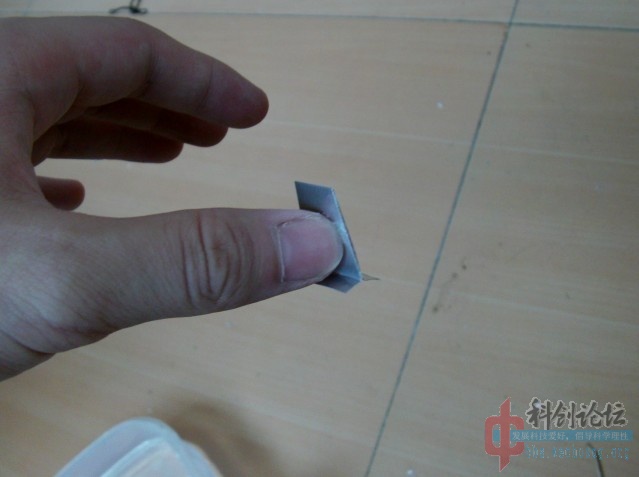

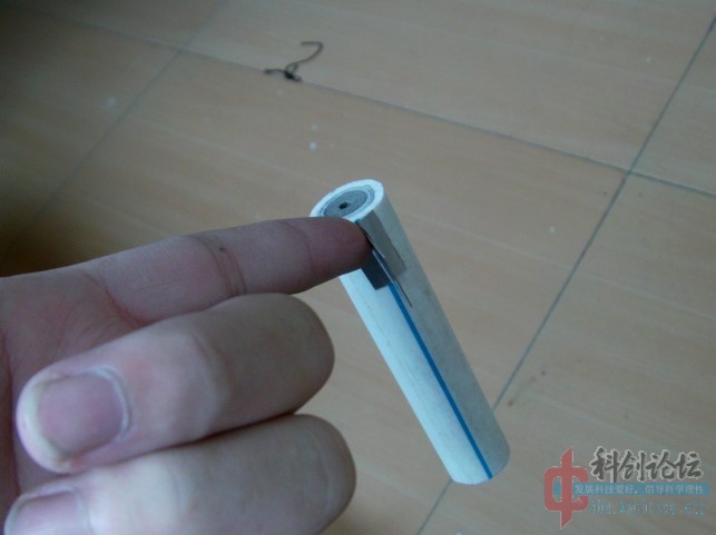

502不好惹,被粘到了杯具啊   [s:104]
杯具重演    被同一片尾翼扯掉两块皮,伤不起真的伤不起 [s:104]  [s:104]

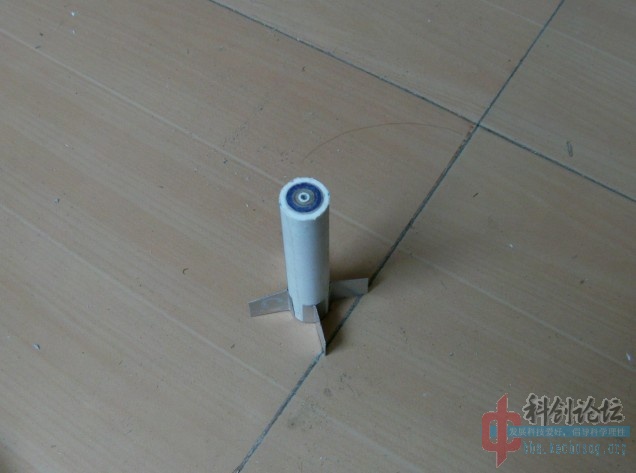

终于做好了,中途还被502粘到了1次 ,我可怜的手啊[s:104] [s:104]  [s:104]

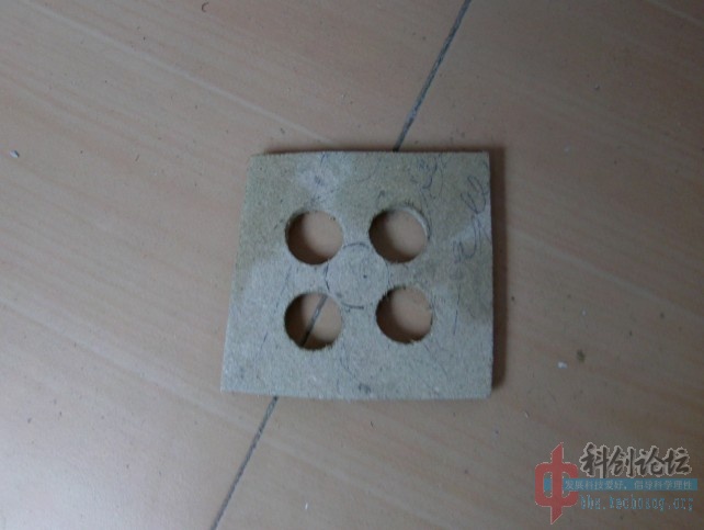

由于工具简陋,我费尽了九牛二虎之力才钻好这四个洞
发射架还没做好就是因为我没有切割钢管的工具,z只能用锉子在上面锉个记号。哪位高手有办法的,帮个忙。

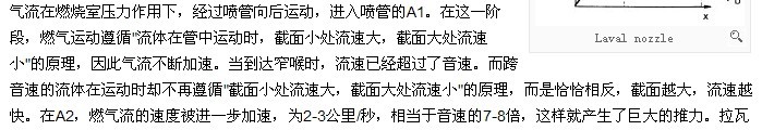

我认为非金属发动机不耐压,所以产生的气流在经过收敛段的加速后不太可能达不到超音速,气体还是遵循“截面小处流速大,截面大处流速小”的原则。若此时气流又通过扩张段的话,气流速度又会被降下来,推力也会因此而缩小,所以我才会自创这种Y型喷管。。。高手请重点看这一段,如果我分析的有啥不对请说出来并加以改正。

目测堵头  不牢固,   求结果是否飞堵头喷口~~~~[s:178]

436494
用四根焊条做 发射架的路过。。。

本来是的 但是我发现我没有硫 做不成BP所以放弃了用纸+502塞住了

只要在喉部达到音速(不一定是空气中的音速,高压的话音速会更高),并且压强大于外部(空气)压强(只有气流达到音速才会高于空气压强,不然就会加速降压),气流进入扩张段就会加速超过音速。我这样理解对吗?哪位神说一下。

很好奇那四个孔是用来作什么的
氢氧化氢作者
11年10个月前 IP:未同步
439523
回 14楼(香皂火箭q) 的帖子
做发射架啊。。。。。。。

直接用铁架台做发射架的路过,表示我用的是500毫升15块一瓶的ABS胶,便宜而且耐高温

知音啊,我也用金属做尾翼 https://www.kechuang.org/t/55637
