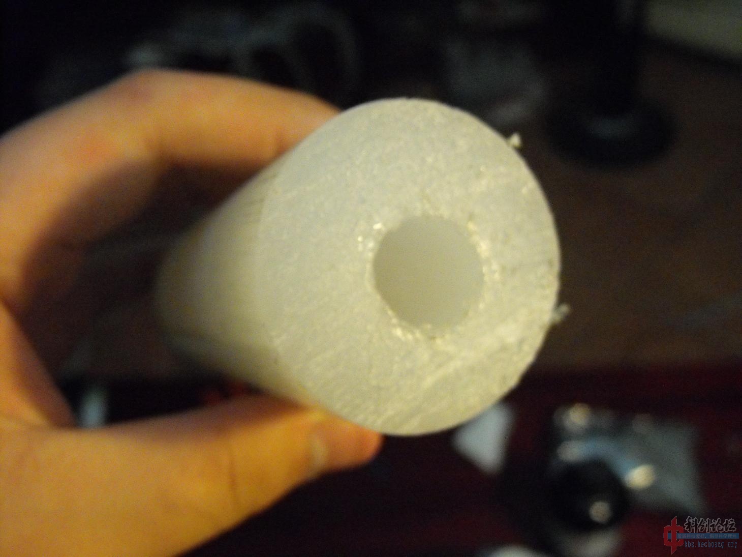

星型药柱具有燃烧面积大,燃烧面大小恒定等优点,常用于RNX等燃速较慢或者直径较大的火箭发动机。
对于普通爱好者来说不太可能像广菊那样用模具,这时锯子就是一个不错的选择。

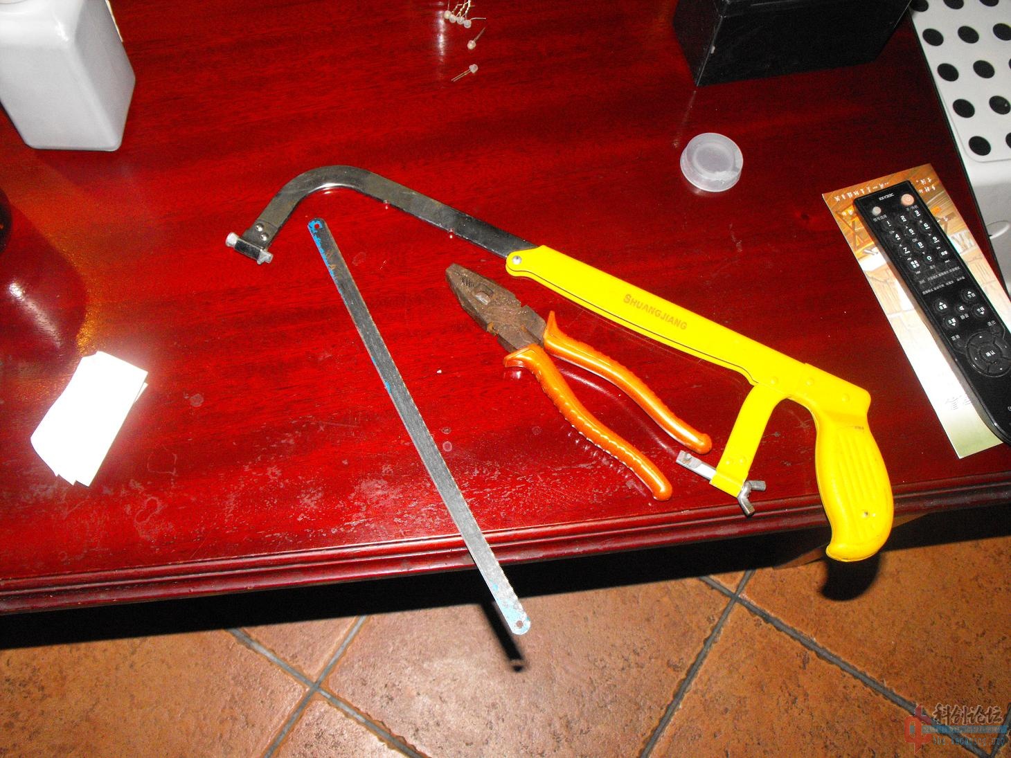

首先说一下撸管子的工具,不是制造星型药柱所需的工具。
钳子,电钻,药柱,锯条,锯子,以及你的双手。

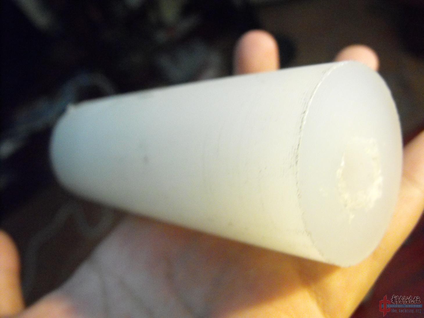

第一步:给药柱钻一个孔
第二步:狠狠插进去
如果孔太小插不进去,可以打一点润滑剂,或者用钳子帮忙。
第三步:安装锯条
第四步:调整撸管子的姿势
把锯子放在两腿之间,座椅可以支撑住锯子。
一只手用来撸,另一只手用来拿住锯子。用哪一只手就要看你的习惯了。
第五步:开始撸,开始可能会感觉长度有些长,不过经常这样就会习惯了。我想这个动作比我熟练的人有很多吧,传授经验可以找他们高手帮忙。
撸完了就是一个星型药柱

这个还是有点考手艺 锯子切割深度 径向上各槽口之间的角度
