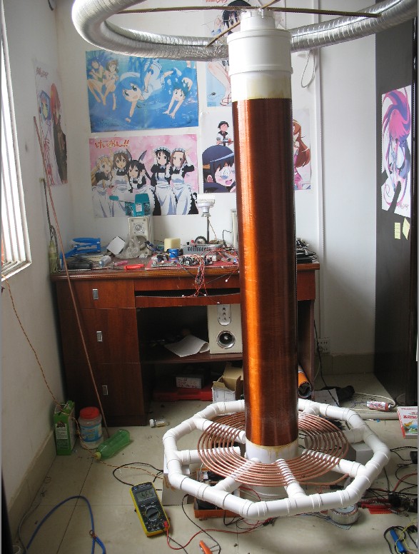

暑假8月的时候开工。。。然后花了一个月时间,花了1.5K软妹币。。。粗制滥造了一个TC
还买不起砖头。。。。 = =
现在又放假了就玩玩吧。。。
用一个100W环牛供电,输入48V
刚开始诡异地不出弧,也没声音。。。
乱来了一会终于出弧了
输入大概65W (设计最大功率为5KW) = =
电弧11CM。。。。
因为管子用的是50UD
所以不敢上市电。。。
只好等过年有钱买砖再电弧劈地了。。。

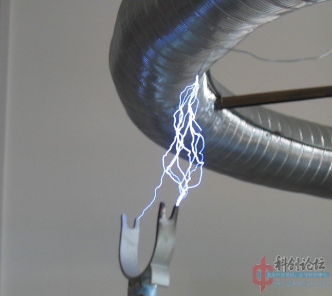

以下是10.01的更新
今天起来,又开始玩了, 升高电压80V~110V~160V~220V
220V
270V的时候打出了半米的弧。。。但是。。。没有拍到。。
然后上市电 = =
奇怪的是TVS也一起炸了 = =
10月01日15:35再次更新。。。
经过一通折腾。。换了两个管子,能用了。。。
输入50W ,可以打出18CM长的电弧。。。来用倍压半桥。。。
感觉不错

+1  科创币    systemroot    2012/10/01 你缺的是调试,仔细再调调效果肯定会比这个好,50UD不止这个效果.....

你买个调压器好不好。。。2KW加运费也就200左右。。。

顶环太细小了点
箭zy-h2
2012-09-30
粗制滥造,以后加环把频率减到45K

455788
不是吧,电弧才11CM!还敌不过小型的。。。[s:274]
箭zy-h2
2012-09-30
主要是功率小,基本上50W不到。。。

455847
初级160MM的管子???还是?????
箭zy-h2
2012-09-30
次级200mmpvc初级是用50mm管拼接成的

tromso
11年8个月前 IP:未同步
455876
我对平板的初级已经失去了信心....总感觉螺线管的能量传递的高.... 因为我的DR 换成螺线管的之后猛了很多...

阿木的科学梦
11年8个月前 IP:未同步
455887
初级,我觉得蚊香式能量利用不高。还是螺线式的好些。貌似楼主的空气电容很小!

箭zy-h2作者
11年8个月前 IP:未同步
455895
回 26楼(阿木的科学梦) 的帖子
耦合度的问题,螺旋耦合太高,容易打火,放低到下面也和蚊香盘差不多

箭zy-h2作者
11年8个月前 IP:未同步
456191
回 39楼(systemroot) 的帖子
已经是最佳谐振状态了。。。初级接触点左移5厘米或者右移5厘米电弧都变短,脉宽也是开机调试得到电弧最长
这个比较差的主要是电源不给力。。。一个100W的环牛,实际最大输出也就85W,最大输出状态环牛会暴热。。。但是实际上运行一分钟也不怎么热,功率也就是在50W以下的。。。

箭zy-h2作者
11年8个月前 IP:未同步
456336
这个是10月1日的战绩。。。
