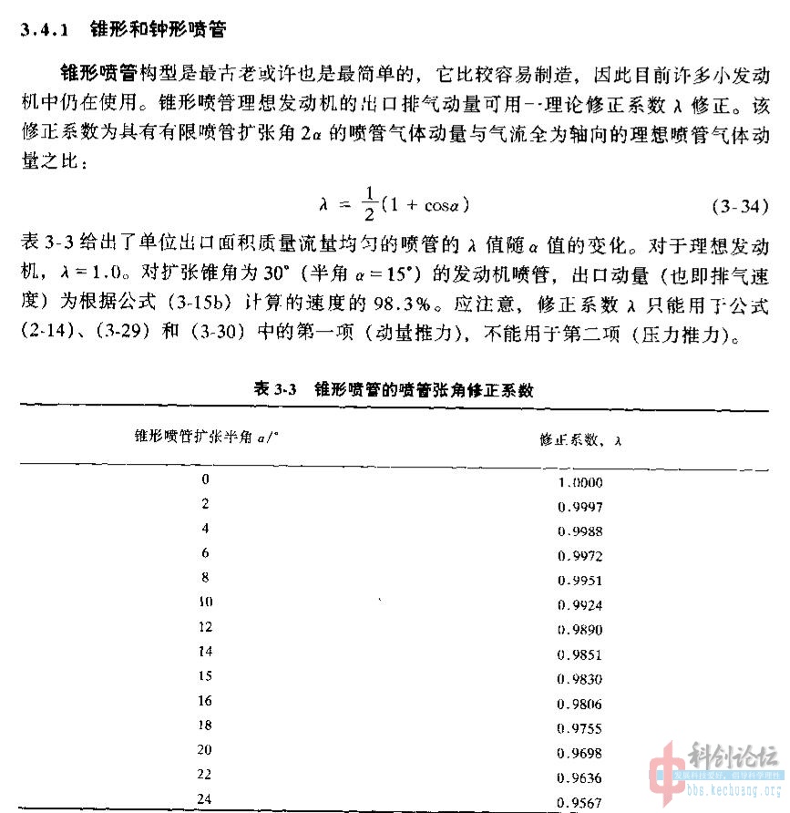

火箭发动机将燃气的内能转换为动能的部件叫做喷管,其中要达到超音速排气需要使用一种叫做“拉瓦尔喷管”的部件。它是由一个收敛段和扩张段组成的,其中收敛段的气体流动速度为亚音速,在喉部达到音速,再通过后面的扩张段的膨胀是的压强与外界接近,从而达到超音速状态。
因为收敛段的气体流动较慢,所以对收敛段的角度要求不高,就算较大的角度也能轻松完成收敛步骤。而扩张段达到了超音速,所以扩张段的角度不能太大。如果扩张段的角度过大,效率会很低下,如果角度太小,整个喷管的重量也会变得很大,从而影响整体性能。因此,选择一个合适的喷管角度十分重要。
先讲一下喷管的效率如何计算:
根据效率的计算公式,我用excel写了一个计算器,可以通过求出推进剂与喷管质量之和最小时的扩张段角度。
attachment icon 喷管扩张半角计算器(正式版).rar 3.05KB RAR 161次下载
这是这个计算器的使用说明。
此计算器适用于任何形式的火箭发动机,液体,固液,固体发动机都行。 但是计算的数据不要盲目使用,因为过小扩张角度的喷管使用的料子也很多,使得发动机的价格很高,请自己做出合适的选择。
