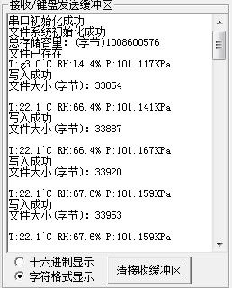

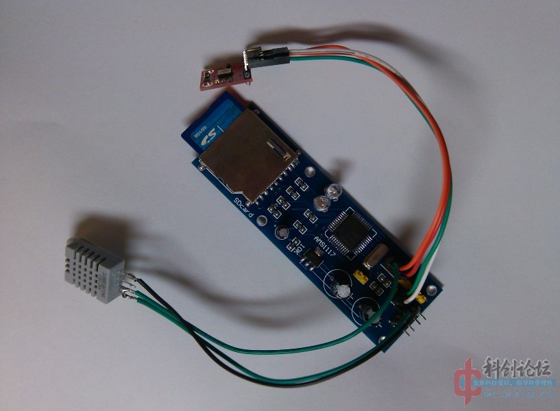

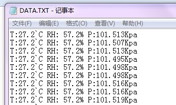

项目实现利用STC12LE5A60S2单片机实现SD卡文件系统,将数据收集整理成.TXT格式的文件储存在SD卡上,项目开源,但不希望用于商业用途。。。
上电路图先:
注意事项:
1,与单片机IO口相连接的SD卡接口必须接有上拉电阻(我用的是10K的),是必须的
2,SD卡需要3.3V的电源与接口电平
3,设计5V~3.3V电源系统时要注意隔离
4,由于目前本原程序采用znFAT文件系统,只支持2G及以下容量的SD卡
5,本系统采用STC12LE5A60S2单片机,外部时钟22.1184Mhz,串口通信波特率为38400bps
测试图片:
测试用源程序(温湿度与气压SD卡记录器):

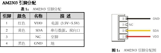

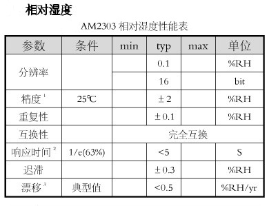

采用AM2303湿敏电容数字温湿度传感器与BMP085气压传感器
AM2303:

LED D1、D2宜采用拉低的方式驱动,也就是把LED正负掉过来。这电路驱动TF卡可以不?
