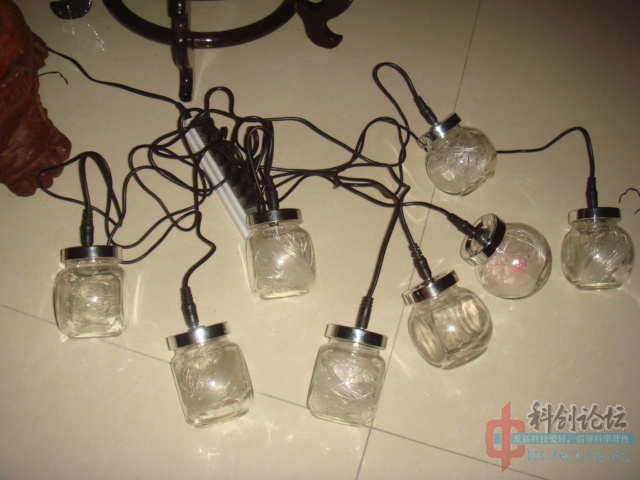

光控小夜灯【教程】
vocal@ルカ2012/10/24极客DIY IP:福建
光控小夜灯
电路超级简单~~不说

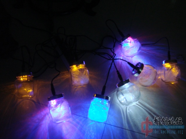

463737
推测是555加光敏电阻,话说光敏电阻会不会被自己发射的光干扰到?

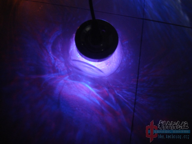

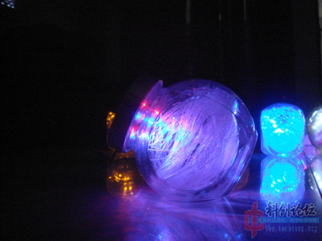

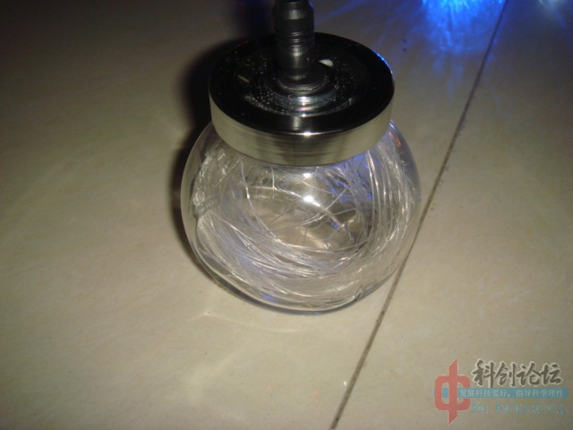

464353
需要工具
电钻
40mm开孔器
12mm开孔器
材料
万用版
光控小夜灯套装
玻璃瓶
鱼丝
批量配货ing
电路图·
LED用1k限流即可
可以看情况多种颜色使用
焊接好光控灯
把鱼丝剪成5cm长度一堆
随机放入玻璃瓶
有条件可以放其他东西
拧上盖子
完工
求掌声~~
