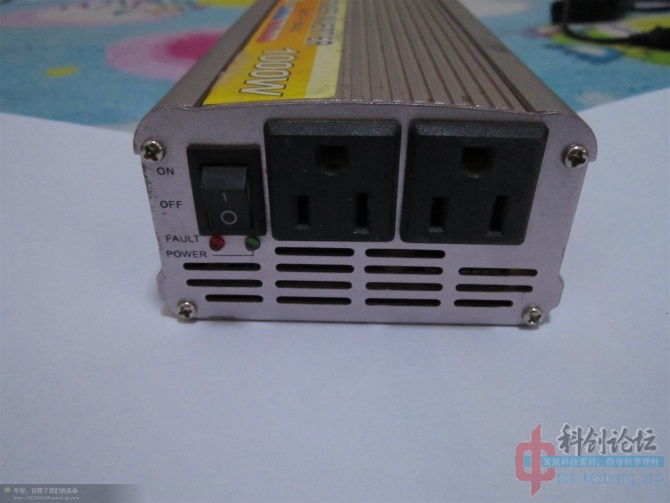

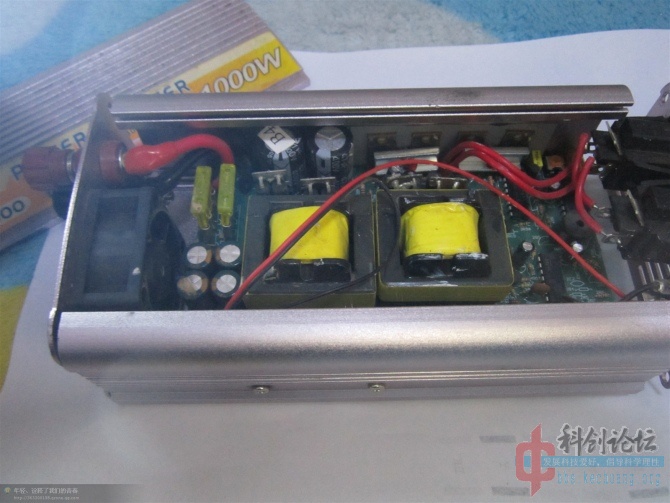

【瞧一瞧看一看】这货居然标称1000W ???
tromso2012/12/04电子技术 IP:吉林
多年前购置的,
原本是打算在车上用的, 但是购置了之后,因工作变动,它也就没怎么使用,(给手机和笔记本充过几次电,)
看到有人发600W的逆变, 才想起我手里还有个标称1000W的货,
可是我觉得..这货有500W 一大关....
买的时候记得包装上写的功能还很多..
过流保护, 低压保护,过载保护,高温保护,反正写的是很诱人...
但是一直也没怎么使用.性能还真不知道,
当时是一朋友卖我的(全新). 进货价给我的.200元整, 大概4年前吧,
大家都来看看吧,拍拍转啥的...
特发此贴, 大家点评....

476034
差不多有1000VA。
黑岩兔
11年5个月前 IP:未同步
476044
应该有700VA左右吧
+20
delete
2012-12-04
等我实验下吧...
justinpiggy
11年5个月前 IP:未同步

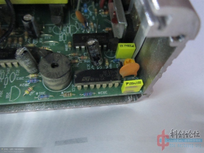

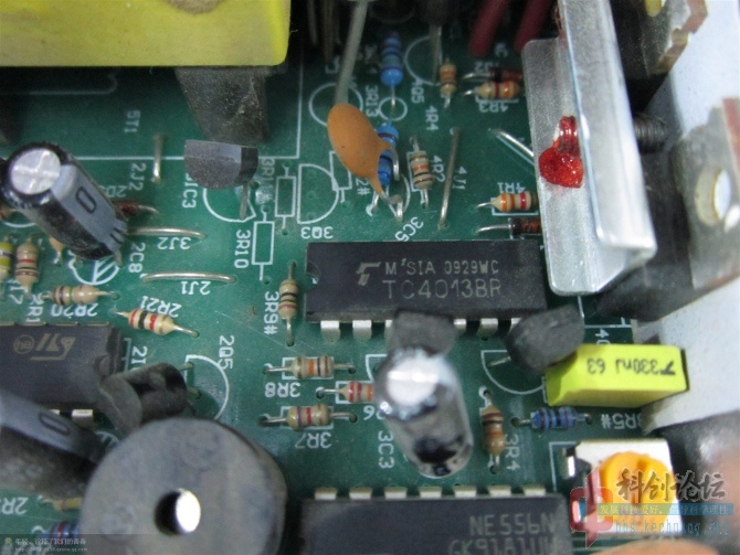

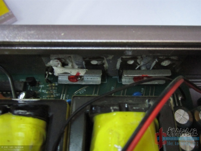

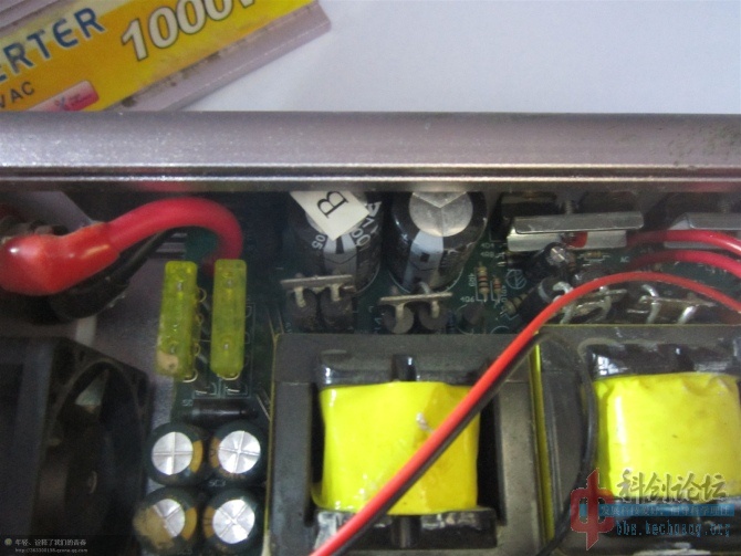

476048

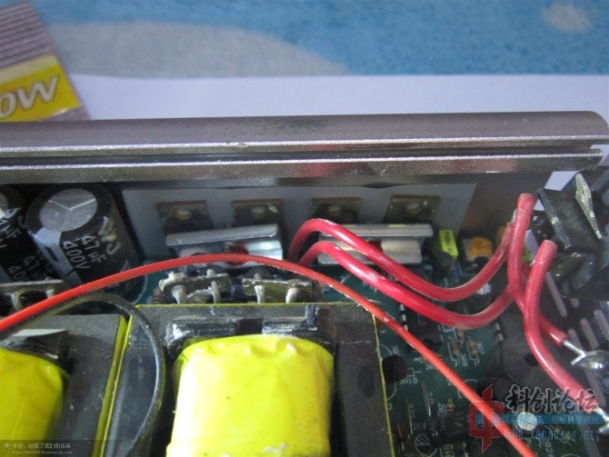

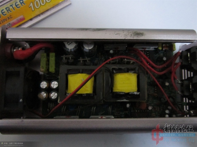

只想说LZ的这个东西的变压器可以轻松出1kW,然后前级看上去是2对管推挽,这样的话在24V下出1kW也不是没有可能,不过要看啥管了。。。
power_rdx
11年5个月前 IP:未同步
476061
200块钱的东西,这是峰值1000瓦,稳定600瓦

回 7楼(power_rdx) 的帖子
这么说...我那钱算是花的不冤枉了...

476140
回 6楼(justinpiggy) 的帖子
敬请期待我再次拆机, 我会告知管子的型号的

我一直在想, 当时和它一起买的还有一个800W的小电饭锅, 现在想想, 它未必能带动.....

476151
国产货吧比较坑爹,标功率是标峰值的不是稳定工作的功率

476153
回 楼主(y363300158) 的帖子
怎么没看到H桥?
