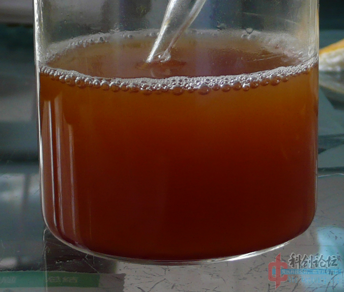

碘酒,居然只要1.5RMB
加热到六七十度左右(刚刚有热气),不要太高,不然产生碘蒸气。
逐渐加入碳酸氢钠(碳酸钠,烧碱,以及类似的钾盐都行)
变成这样
浅了很多 继续加入
会生成碘化钠、 聚乙烯吡咯烷酮(水溶性高分子)以及橙色不明油状物

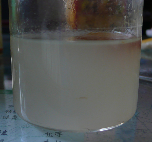

我是向里面直接加入碳酸氢钠,所以有些浑浊
过滤,加入可溶性淀粉,普通淀粉也可以,要多加些,不然卤族元素,以及二氧化氮等与碘化钠反应生成碘单质除了与淀粉结合还会与聚乙烯吡咯烷酮结合,变成很难看的颜色

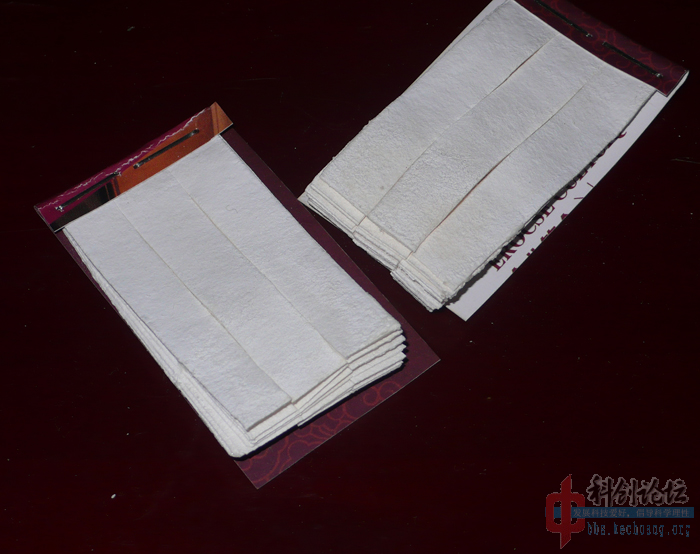

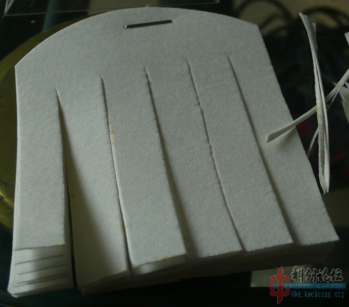

取些滤纸,剪成相应形状
用刚才的液体沾湿,干燥。由于浓度较低,重复几次,订装
完成[s:274]

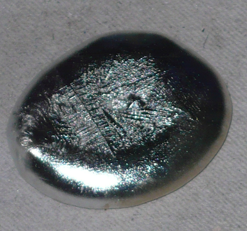

奉上一张图片,大家猜猜

买500g碘化钾不仅浪费,而且很贵。最后那个应该是锡。
qwe
12年8个月前 IP:未同步
499688
回 1楼(last-order) 的帖子
锡 铅 镓 汞 铋 都是这样
wenrui
12年8个月前 IP:未同步
499803
回 2楼(qwe) 的帖子
那个图里金属表面好像有点划痕,应该不是汞

淀粉加少了,被检测物一多,就呈现的是褐色,就不发了
以下是2ml当时剩下的液体加入一滴次氯酸钠后的样子
至于那个金属,是锌

这个金属像是锌....
不过很多金属凝固都会有这德性
