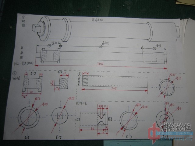

微型固体火箭发动机:钢管(20×245),20mm铁堵丝头,内丝铁管箍(内径20mm),十二角孔套筒扳手(12mm)

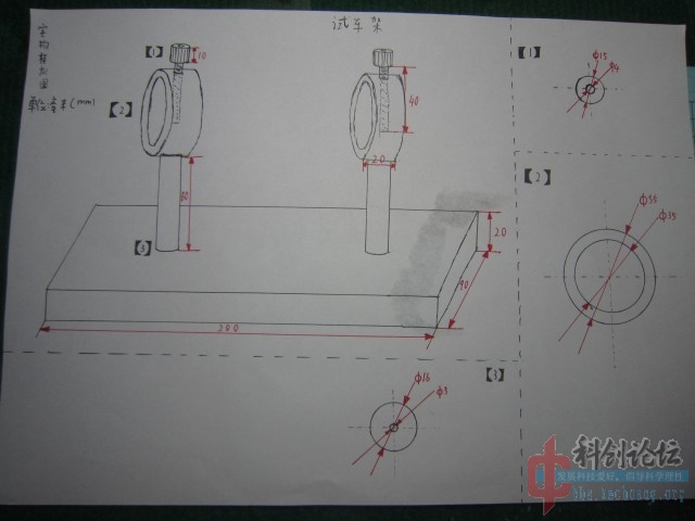

试车台:细砂纸,硬纸片,纤维板,16mmPVC线管,瓦楞板,厚铁板(用作配重),40×4螺栓,502胶水,耐燃环氧树脂

发动机图纸
密封盖
喷口及药柱仓
试车台图纸
发动机夹持部件
夹持部件支撑杆
固定螺栓

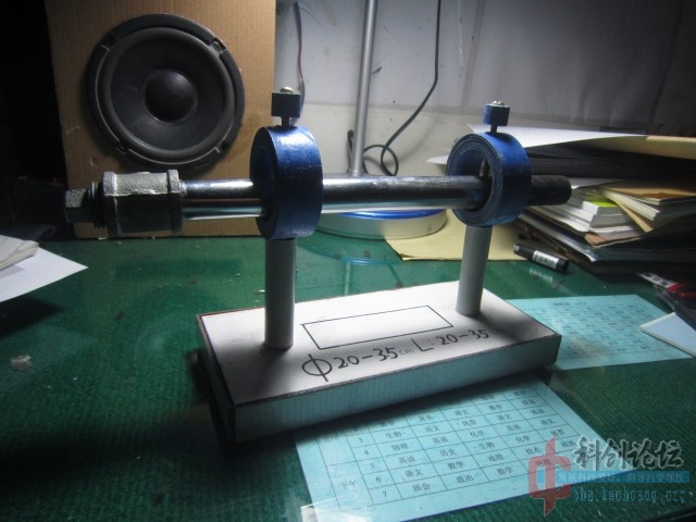

试车台实物图

+15  科创币    delete    2013/03/16 虽说意义不大,但只要付出努力就值得鼓励。
+20  科创币    彩虹之巅    2013/03/16 鼓励动手,比伸手党强多了,但动手制作前最好计算一下相关的设计参数,坛子里有不好现成的计算软件可用。
+1  科创币    井蛙    2013/03/25 手绘图纸赞一个,就是感觉试车台轻

用普通水暖管道,尤其是铸铁管件制作发动机非常危险,奉劝楼主严格进行压力校核和水压试验,试验时采用遥控操作。

发动机主题用的是钢管,由于没有车非标准件的设备,所以只能用铸铁管件代替

箭头画得不认真哦.回转面要画中心线哦.
以前我的水管发动机就炸了,我觉得是不耐冲击.LZ用PPR都比用铸铁管件好.

没学过通用技术,画的不怎么好,谢谢指教

拉喷的扩张角和扩张比都太大了,还有建议楼主在试车台的一端加上挡板,单凭螺丝几乎无法固定发动机,或者试车的时候把试车台竖过来,让燃气向上喷射。
我觉得小型发动机试车台如不装推力传感器的话意义不大,还有铸铁管发动机重量大,抗压能力差,即使试车成功也难以装箭发射。
不过还是鼓励楼主,同样作为新人我深知鼓励对于科技爱好发展的重要性。

可以去废品收购站买点无缝钢管,也不贵的。先根据发动机尺寸和燃料计算一下最大内压是多少,再用壁厚计算器算一下看看要多厚的管子,这两个软件坛子里都有。
另外,如果是为了测试发动机是否能安全的工作,那直接找块比较硬的土地,把发动机头向下插到土里就行了。

我暂定用pvc线管加水砂纸做隔热层

看着这参数我就知道一定是凭感觉做的。
我们做的是火箭,又不是模型。火箭要真正能用,要能用并且高性能的火箭任何参数都是算出来的,而不是找着其他图纸做,不能像模型那样做得像就行,得参数合理。
不过对于LZ的画图和动手制作的效果,确实很值得赞扬啊!

510550
手绘图纸赞一个,就是感觉试车台轻

可以加配重
