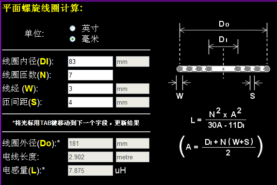

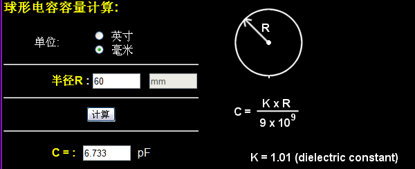

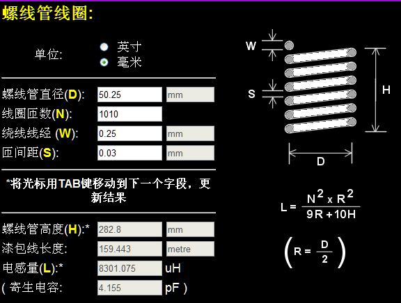

做出来就是这个效果了,其他都没问题但就是这个打火问题没法解决[s:215] 刚开始以为是竖直螺线管的问题于是改成了平板线圈,可是换成了平板线圈之后即使还没调谐问题依旧……绝缘漆都刷了四五遍快一毫米厚了照样击穿[s:218] 难道是哪里有破损了?
以下是参数
初级:
电容0.33μF26串 计算值0.126μF测量值0.13μF
电感:
次级:
电感:
电容:
电源24V ZVS推高压包输出20KV左右120W离线式打火

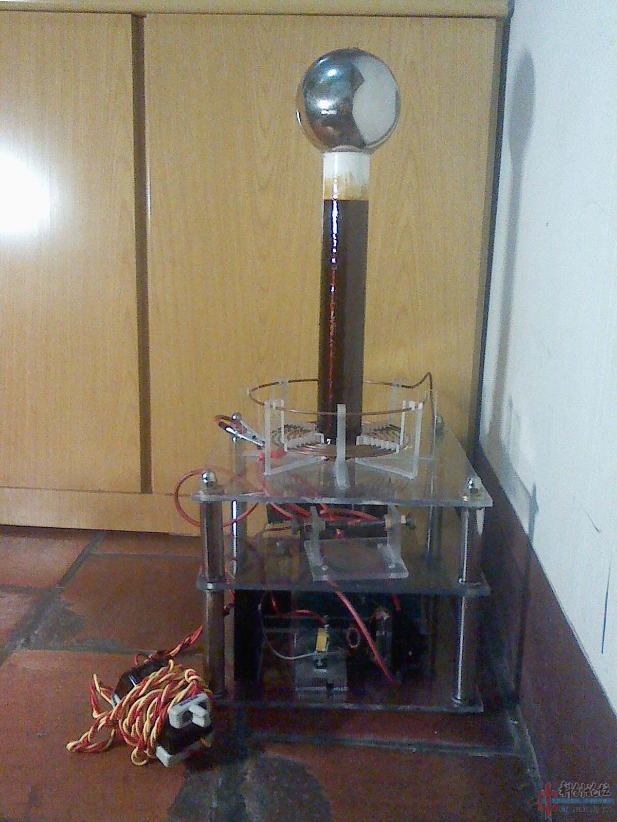

打火问题解决了…不过新的问题又来了,初级的电似乎不知道通过什么途经打到了电池上,把散热风扇给打坏了,而且我在合上闸刀的时候被狠狠地电了一下…现在似乎高压电源又坏了…

一定要注意高压包的磁芯。。。这个磁芯,对高压包阴极的电压有几千伏,对高压包阳极的电压上万伏。拉弧看看就知道,所以,一定要绕在高压包磁芯上的线圈对磁芯的绝缘要做好。不然串入zvs等低压电路就麻烦了。
      你的tc次级地线接得不对,tc初级接地电阻比较小,所以总是处处让你触电。记住,tc的初级的所有回路不要接地,这个回路都要做好对地绝缘。因为初级回路有高压电容,会产生高压高流。
       高压绝缘,可以用玻璃,亚克力,厚pvc,不要用塑料,塑料在高压下,碳化导电很爽的。

这个是电池,两个12V串联,12V风扇并联在那个大的电池两端,四条引出去的电线连接闸刀开关同时控制TC和风扇的通断,灰色的线是ZVS的负极,红色的往风扇后面走的那条是ZVS正极
侧面的ZVS推高压包,两条高压绝缘线引到上一层的打火器两端
高压包上绕的线圈,0.25mm十股拧在一起的,用热熔胶枪固定住
底座的第二层,上面那条细线是次级引出的,接地已经做好了。电容用石蜡做了绝缘密封,防止引脚间击穿。初级回路全部用高压绝缘线连接
这是总体的,四角是金属支架,其中一脚连接主保险作为接地
已经排除次级漏电的可能,上次开机成功时曾经摸过次级的喷弧,没事。现在主要是怀疑初级的电通过某种方式接了地然后串到连接闸刀的电线,或者直接经过金属支架打到电池上,至于经过高压包磁芯的说法……不太敢确定

很明显,你的zvs,高压包,接地良好了。因为你那么大一块导电良好的散热器挨着亚克力板,而且亚克力板子紧挨着地面。。。。除非你的亚克力非常厚。。。。磁芯这个东西,不要忽视,它也是一大块良好的导体。就是它把高压引入zvs低压电路的。风扇怕坏就找个有刷电机,不会坏,或者与高压完全隔离。而且我看到你的高压包高压阳极快要挨着铁支柱。。。。
兰若,公主魂
11年0个月前 IP:未同步
534022
高压包每个引脚都要套上绝缘的东西。而且不知道你的地线是怎么接的??貌似你接在铁柱子上面了。。。好像你是把初级线圈的上方搞一个非闭合的铜环,然后接铁柱。。铁柱接地不怎么好的。。。接地还是必须在一楼刨坑或者铁水管。接地真的是个不容易解决的问题。。。
        初级回路对地绝缘要好,应该把你的最底层的亚克力板子腾空。加四个细pvc管作柱子。

哦,那没有什么东西嘛。反正你要做到对地绝缘要好。两层换一下很麻烦的。下面加高吧,四个铁柱脚下套pvc管或者其他的方法。另外,高压包的初级线圈,一定要改,裸露的漆包线很容易击穿的,导致高压串入低压电路啊,一定要改,把磁芯上面套点绝缘的东西,再绕带有皮子的粗导线。你的闸刀是串联在市电里面吗?zvs是电池供电,还是什么。
