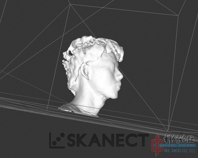

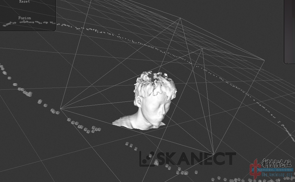

skanect
下载skanect XXXXXXXXXXXXXXXXXXXXXXXXXX
下载kinect驱动包
attachment icon Sensor Driver Package x86 1.5.2.zip 8.65MB ZIP 428次下载
下载完驱动包以后,首先安装OpenNI,然后是NITE,再然后是sensor(此文件也就是Primesense),最后是SensorKinect.(如果不能扫描在安装windows kinect 1.7dsk.7dskXXXXXXXXXXXXXXXXXXXXXXXXXXXXXXXXXXXXXXXXXXXXXXXX)(NITE太大了无法上传,自己可以去网上下载,或者发消息给我,我给你发)
4.把kinect通过USB连接到电脑,检查控制面板中的设备管理器,判断是否已经连接成功。
5.安装skanect并运行skanect.exeskanect1.1破解文件
attachment icon Crk.zip 4.44MB ZIP 178次下载   skanect1.5最新的破解文件我只有64位的  [upload=5]
不用破解文件也可以扫描但是无法保存,只能导出不能用的3d模型。
skanect使用文档
attachment icon Skanect使用文档.doc 3.94MB DOC 209次下载
有电动转盘更好淘宝¥268,¥300应该能包邮,
扫描效果
没有经过CPU运算处理过的
处理过后
效果总的来说还是不错,就是眼睛不太清楚.
