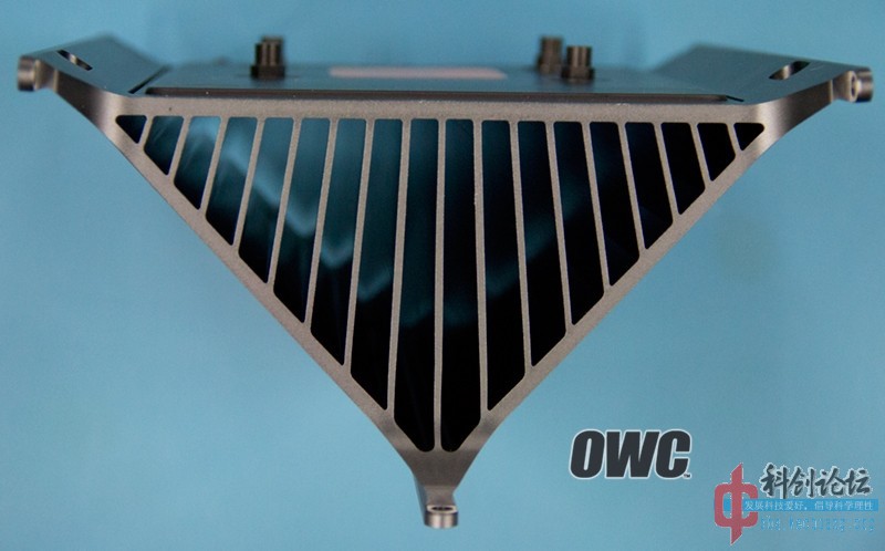

这东西什么工艺生产的呢?(MACPRO散热结构)

肯定不是整块铝掏空的吧?

QQ图片20140102150735.jpg 补一张图

就是整块车的或是挤出

中间的缝,不会吧

精密铸造 然后再铣

典型的型材挤出工艺,模具内的熔浆流道是转弯的,型芯从底板上伸到挤出口。

综合上面的答案我在网上看了一会,精密压铸和型材挤出是两种比较靠谱的答案,谢谢上面的朋友

模具压铸或则冷挤出

一般是采用 铝6063-T5  挤压,然后铣削后 喷砂 氧化! 话说这个垃圾桶做工很不错呢!

也可能是水玻璃工艺的铸造法

这是压铸的,用钢模压铸的。

冷挤压的型材     一条6米长   生产效率老高了

挤出。
跟电线槽管差不多的生产工艺,挤牙膏你见过吗?或者说屙屎你见过吗?如果你屁眼是方的,屙出的屎就是方的。

全自动目的只是效率高,另外复杂结构加工有优势,手动机床不见得会精度差。我厂里3千万的电脑锣,和12万的炮塔铣是一个精度的。

飞机的骨架我知道是高压氮气吹出来的..
但是这个看起来像是高精度模具.
细节看不清楚.但是这个应该可能大概是模具吧..
关键模具成本便宜..

铝挤,加工,再阳极氧化
