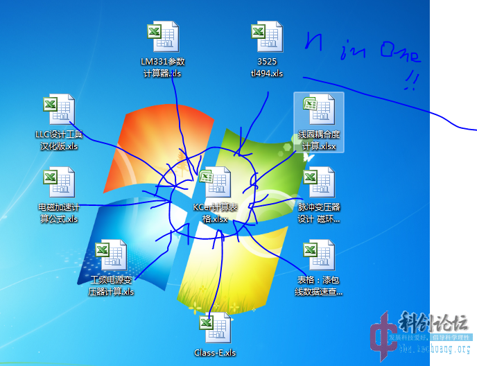

电脑里有不少表格今天发现表格可以这样:
于是

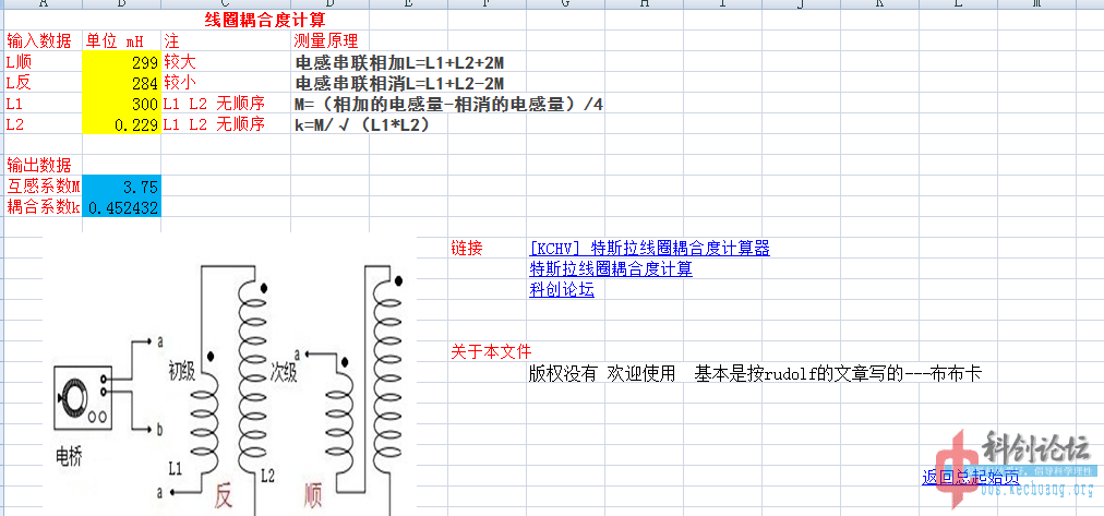

其中一个:

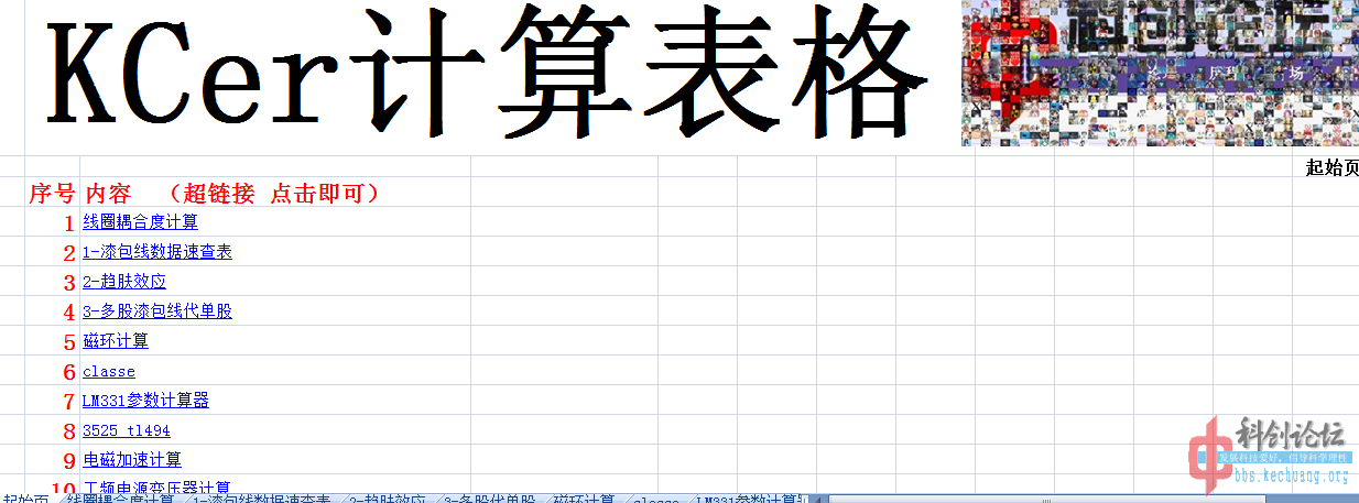

然后
表格应该可以在安卓平板运行。。 用wps按抓版
