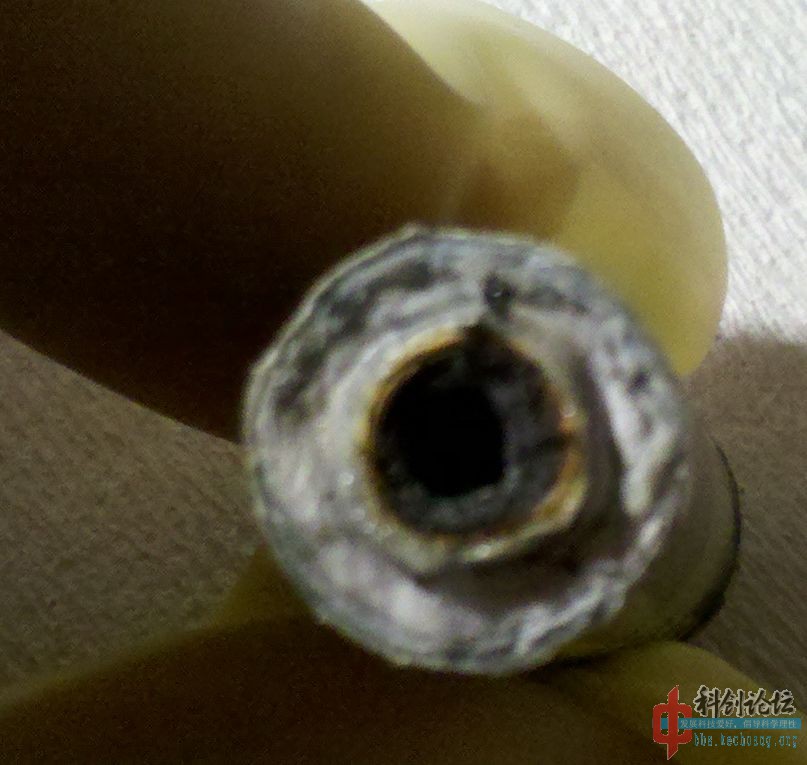

全纸质发动机,纸质外壳,纸质喷口,纸质堵头,当然发射药不是纸头
数据
外壳内径10,外径12.5,喷口内径3.5
装药量1.5~2,装药比50%~60%,

燃料是粉压的,一开始我尝试了三种燃料
1标准黑药
2.质量比3;1的硝酸钾,邻苯二甲酸氢钾
3质量比7;3的高氯酸钾,邻苯二甲酸氢钾
接下去是试车,、
1,标准黑药,结果堵头喷出去了,证明堵头不用502固化是不行的
看这燃烧时间就知道推力有问题
至于质量比7;3的高氯酸钾,邻苯二甲酸氢钾,直接炸掉了,还是过压了
质量比3;1的硝酸钾,邻苯二甲酸氢钾燃烧后的喷口,似乎烧蚀不是很厉害

然后是加上稳定杆和顶帽试飞,
一是标准黑药,效果不错
二是质量比3;1的硝酸钾,邻苯二甲酸氢钾
果然不出所料,推力不足,哎
果然还是传统的黑药好
attachment icon 二.rar 6.78MB RAR 36次下载
