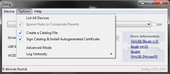

安装
1、        插入电视棒,安装电视棒驱动,注意,请下载对应系统的驱动(不要使用买来的电视棒里面的驱动,那个是用来看电视的)。
        运行zadig,单击 options,选择 list all devices ,在下拉列表里选择你的电视棒,绿色箭头右边默认 winusb即可 ,然后单击 instatll driver 即可。安装时,应该有两个设备需要安装(这里要检查驱动是否安装成功)。具体方法如图。
为了方便大家使用,我已制作SDR#软件32位懒人包,如果是32位的朋友可以直接下载懒人包使用。懒人包只需要解压,然后运行SDRSHARP.EXE文件即可
如果想了解真正的安装流程,或者是64位系统请继续看2-6
2、        下载 sdr# 软件最新版,见文后附件
3、        下载 覆盖1.zip ,将rtlsdr.dll和libusb-1.0.dll  复制到 SDR# 的安装目录下(32位系统用X32文件夹的,64位系统用X64)。
4、        下载 覆盖2.zip ,将其中的文件全部复制放到 sdr#  的目录下。如果有重复文件,直接覆盖即可。
5、        下载覆盖3.rar压缩包,把里面的SDRSharp.exe.config复制到SDR#的根目录下,覆盖旧文件。
6、        运行 SDRSharp.exe,在左上角的下拉列表中选择 rtl-sdr/usb ,点右边的 configure,勾选 tuner agc,最后单击左上角的 play (开始)。
到这里,你就可以正常使用你的SDR#软件和电视棒SDR了。
