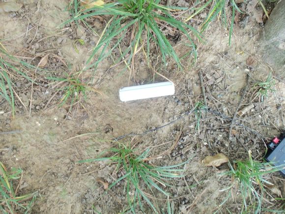

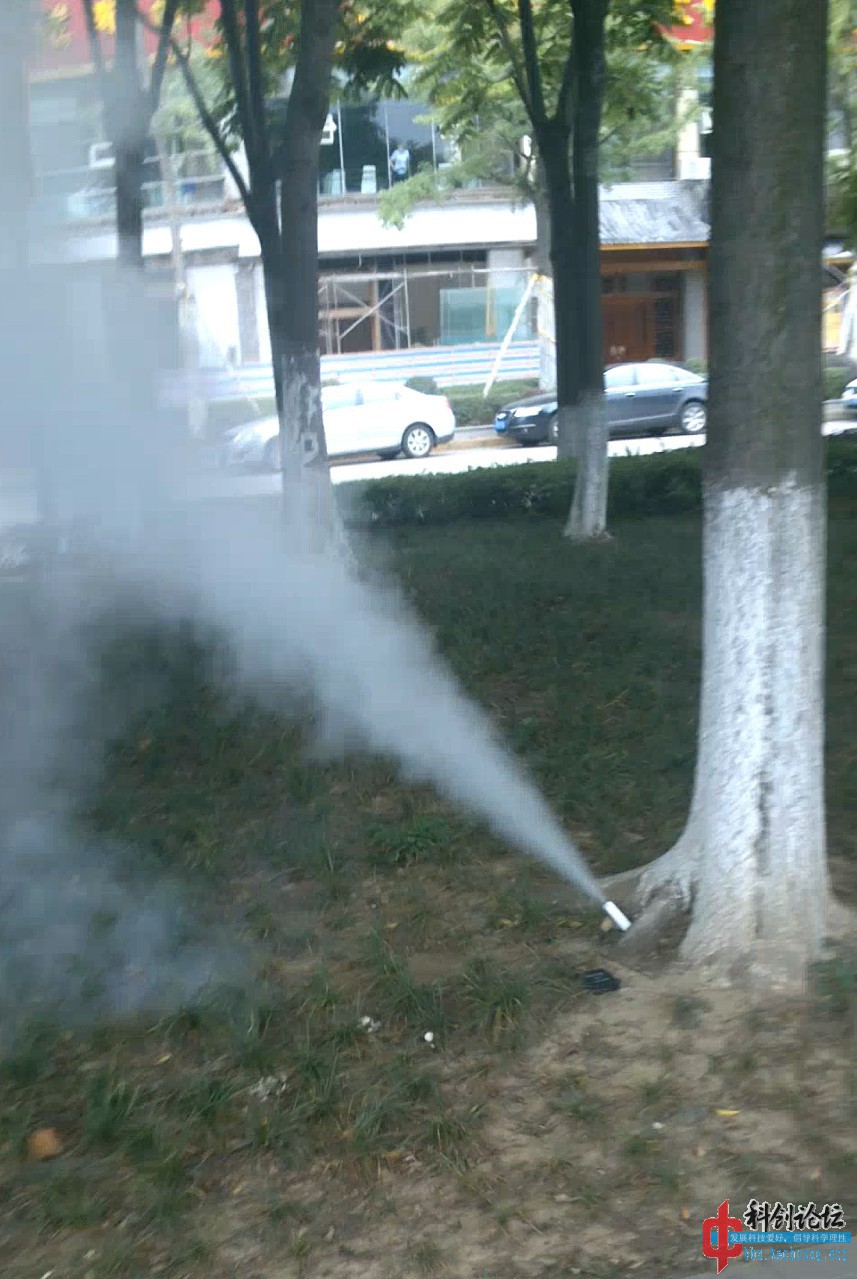

发动机试车
这是试车后发动机,完好无损

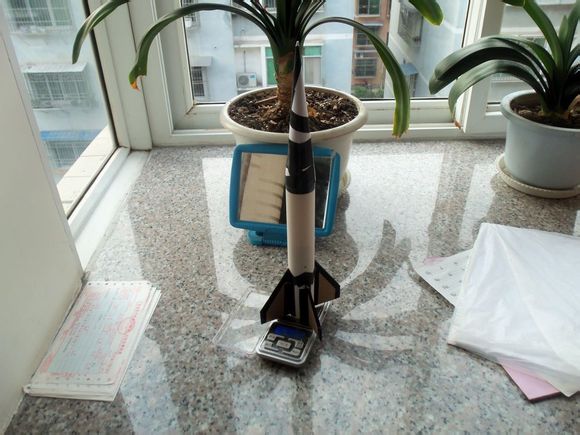

火箭已经蓄势待发

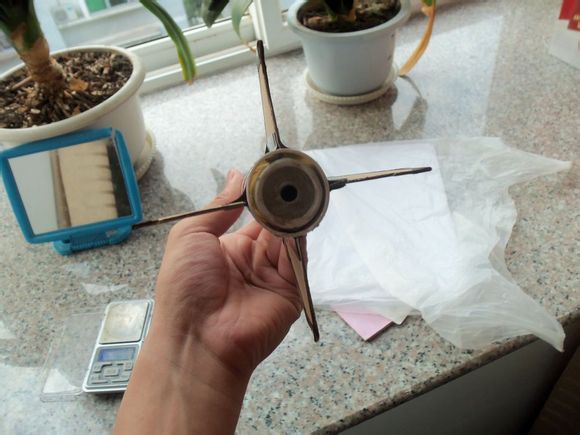

喷口特写

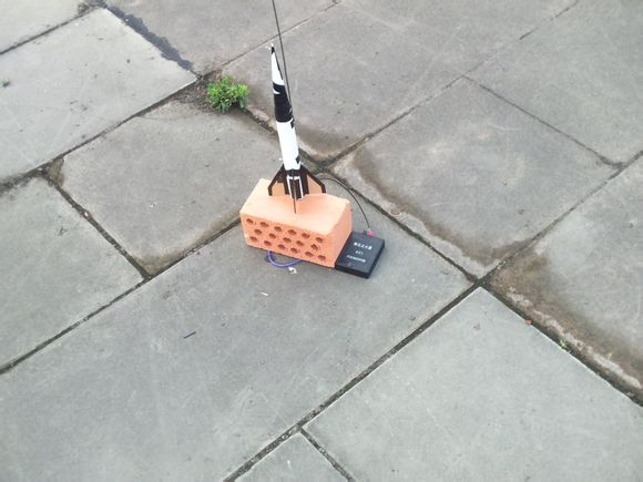

安置好发射装置,那根铁棒是发射架

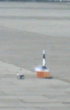

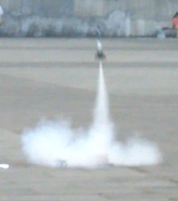

点火瞬间
火箭飞离发射架

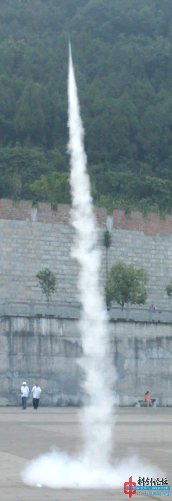

高速上升中,由于火箭过快,爪机已经无法正常拍摄到火箭
直插云霄

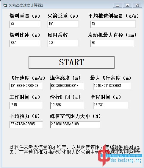

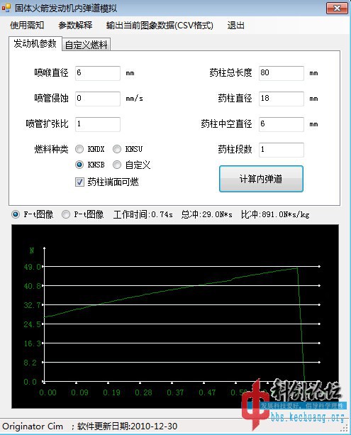

发动机参数模拟
火箭飞行高度模拟,烧停高度是发动机停止工作时高度,此后依靠惯性上升
火箭参数:
全重:161g
发动机长度:12cm
头锥材质:铜版纸
箭身材质:30mm pvc电工管
发动机材质:25mm ppr水管
喷口/堵头材质:堵漏王水泥
