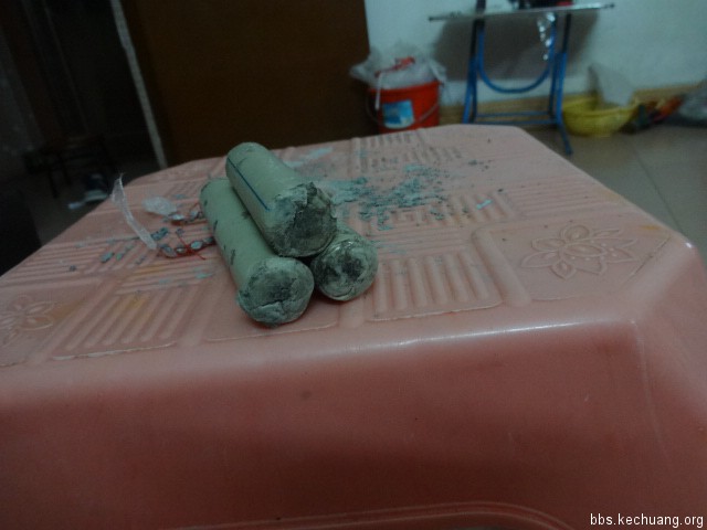

全收口方法很简单:PPR管留多点长度给堵头,然后放卫生纸,再撒一层粉(如水泥,面粉),再放一层卫生纸,在收口,加热了,使劲收,方法和ABC的一样,只是收得很完全,把它收到完全覆盖上端。这种方法100%不爆堵头

发动机密气性很重要,而直接用502和纸做的堵头,往往会直接喷出或粉碎。因为很小一个缝隙,都有可能使燃气从此喷出,对推力造成大的影响,而把堵头全收口就是很好的方法了。步骤如下,无图见谅

1,PPR管发动机,已经装好燃料,喷口已经做好并固定在发动机上,注意要留2~3cm的空间
2.先放一层卫生纸,压实;再放些粉,水泥粉面粉粘土粉都行,再压实。再放一层卫生纸,再压实。怎样是压实了?总之有多大力用多大力往里压就是实了。(这个步骤可以加502之类的胶水,但是你不加也差不多,反正我不加也从来没爆过),
注意压完后还应留1cm左右用来收口
3.把堵头处放火上加热,使ppr管软化,然后放在平面上滚,把它的侧面使劲滚,滚的角度稍大些。滚的面如果不平整,就容易有部分软化掉的塑料粘在滚的东西上。有个东西不容易被粘——CD光碟。其他平整面亦可如玻璃,镜子
ABC大神那借个图,
图中看出他用了玻璃
4.使劲压吧,把它用力往内部收
5.当顶端基本被覆盖后,垂直向下压,直至完全覆盖顶端,这时就完工了

9年8个月前 IP:广东
723854
引用 h13:
在堵头中间插根铁钉就行了
如果纯纸堵头可能会被吹出,因为我试过~~纯纸堵头化成灰状被喷出……后来我还试过1毛硬币做堵头,上面用螺丝固定再加几层纸,结果无孔不入的燃气从硬币和PPR管中的微小缝隙中喷了出来!
然后这只火箭飞了不到10m高!
于是我终于明白,非金属发动机的一个小漏洞将会对推力造成多大影响……

忘了补充一句:这种方法(全收口)不适合用在用开伞药开伞的火箭上。
