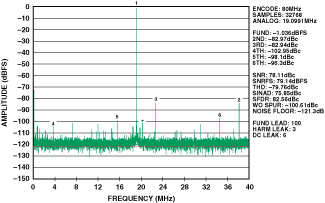

答:让我们考虑一个典型的放大器,例如ADA49371,如果设置增益G=1,那么输出的噪声谱密度在高频部分是6 nV/√Hz,与此频带可比的采样速率为80 MSPS 的AD9446-82 ADC的输入噪声谱密度是10nV/√Hz。这里的问题是,放大器的噪声带宽等于ADC的全带宽(中心频率位于500 MHz),而ADC的噪声又必须限制在第一奈奎斯特范区(40 MHz)。在没有滤波器的情况下,放大器的噪声有效值是155 ?Vrms,ADC的噪声有效值是90 μV。从理论上讲,总系统的信噪比(SNR)降低了6dB。为了从实验上证实这一点,用ADA4937驱动的AD9446-80测量的SNR结果是76 dBFS,本底噪声是-118dB(见图1)。如果改用变压器来驱动AD9446-80,测量SNR结果是82 dBFS。因此用放大器驱动ADC可将SNR降低6dB。

为了提高ADC的信噪比,在放大器和ADC之间加了一个滤波器。如果使用的是一个100 MHz的双极点滤波器,放大器的总噪声有效值变为71 ?V, 使ADC的信噪比仅降低3 dB 。使用双极点滤波器改善了图1电路的SNR达到79 dBFS,本底噪声为-121dB,如图2a所示。构建双极点滤波器的方法是放大器的每个输出引脚都串联一个24Ω的电阻器和一个30 nH的电感器并且差分连接一个47pF的电容器(见图2b)。
图2a. 使用在外接100 MHz噪声滤波器的ADA4937放大器驱动AD9446-80 ADC
图2b. 使用外接双极点噪声滤波器的ADA4937放大器驱动AD9446-80 ADC原理图
