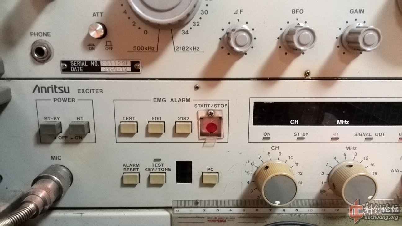

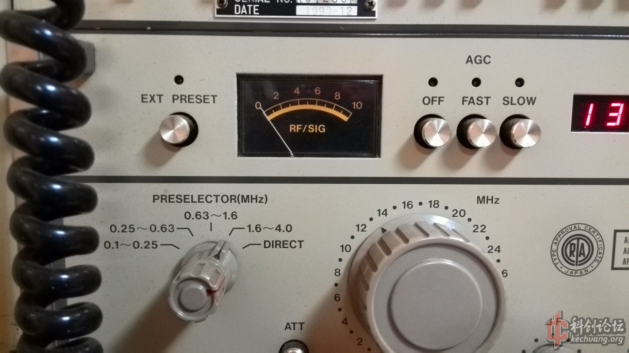

今天下午,去船厂做GMDSS检测,在这条远洋渔船上发现了这套中高频电台,据说这条船是从日本买的(估计是日本人淘汰的船),无线电设备都是上个世纪80~90年代东西。特别是电台,性能挺好,尝试听守13.107MHz的广州台非常清晰。

安立的短波舰载机,好东西。

这机器的效果比710之类的好得多得多,只是年代久远操作不便而已。

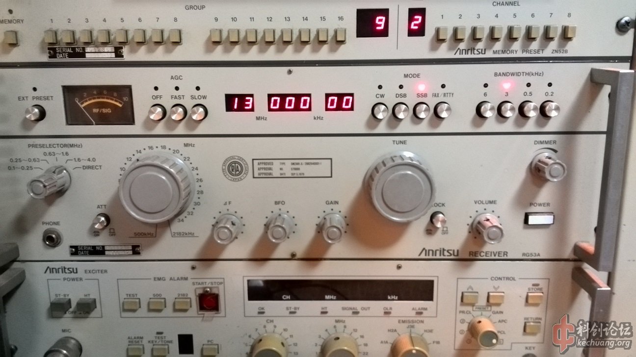

恰好从某沿海废船上拆到过
性能比icom r8500好但比某型国产船用电子管接受机差。

IC-R8500 HF段的综合性能,大抵和TS-450类同,基本不能值回票价……

考虑上8500的垃圾喇叭,不接icom sp-20,就比450差很多,接了才接近。而ic r9.5k喇叭则好一点,加上其前端各种多肉滤波器,则跟Hallicrafters SX-100有得拼了

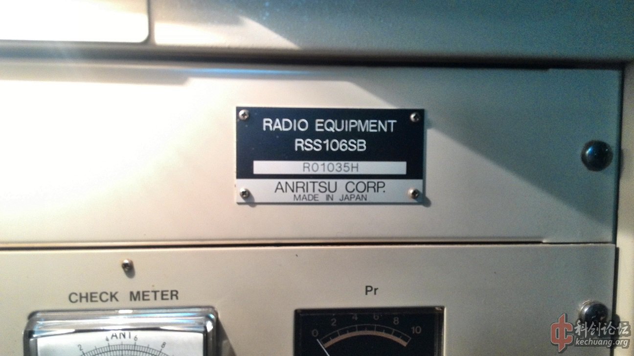

请教,你知道这台的发射功率有多少?

这种接收机效果比71E更好

R71E性能算是非常差的。。。。当然不能跟这个比,不过性价比的确比较高

不太了解。或许可以查到资料

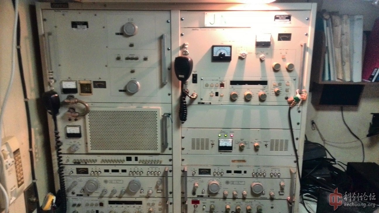

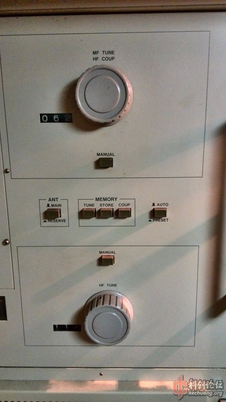

看功放和天调体积可能是1600瓦的,这也是那个时代远洋船舶配备电台的一般情况。
按说这种船舶应该配备400W电台,这是中小型船的一般规矩。但400W电台通常只需要一半的体积,参考丹麦水手公司的电台。
不知道为啥是这么奇葩的功率档次,都不收个整[s::lol]
不知道为啥是这么奇葩的功率档次,都不...
收到,我再去仔细看看

估计PA瓤子是类同这个结构的,某型Anritsu机器拆机
引用 虎哥:
JRC 3000F和K记TL933的电路原理框图
业余机器用16只2SK410输出1000W,换成专业机器,应该就设计400W了。
