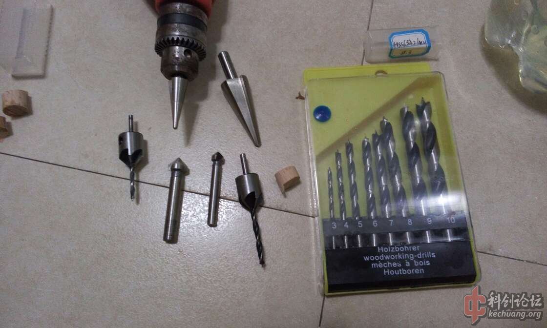

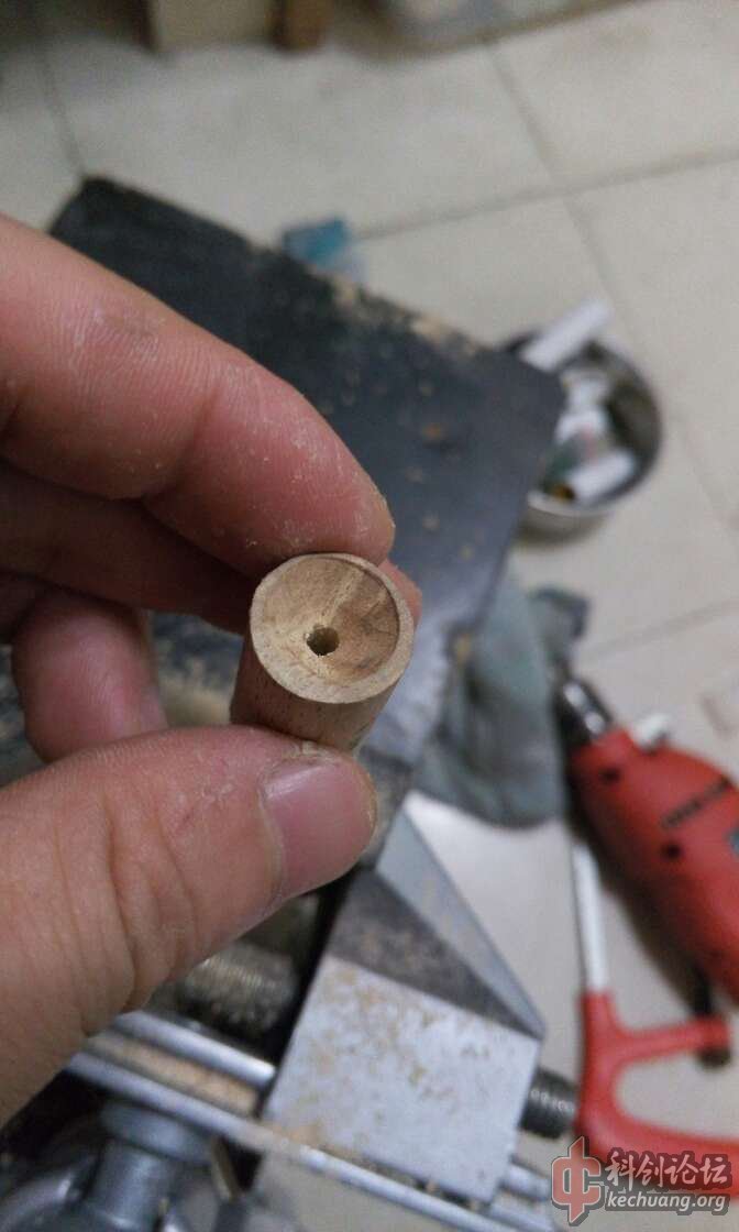

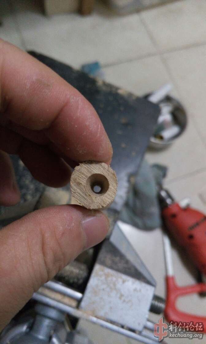

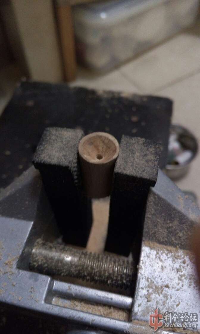

工作日闲来无事,逛淘宝淘到了几个异型钻头,拍下心心念念等着收货试用。终于到了周末,做了几个木头的拉喷,给大家看看成品,个人觉得造型很完美了。打算下周测试下木头拉喷的实用性。
当然,我想到了三种测试方案
方案一,不做任何处理,直接装上。
方案二,用喷枪把木拉喷内壁碳化处理。
方案三,内壁涂502处理。
如果以上测试方案都失败了,我还有最后一招,灌蜡、脱模、耐火石膏(打金店里用的那种做金戒指模型的石膏)注模,失蜡脱模,程序更加复杂,但成品绝对OK~~

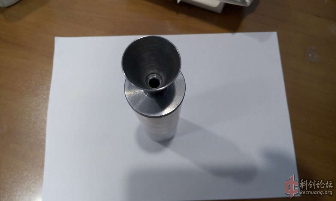

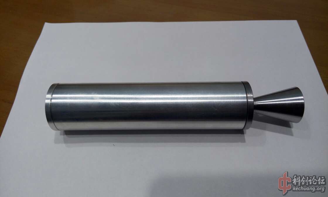

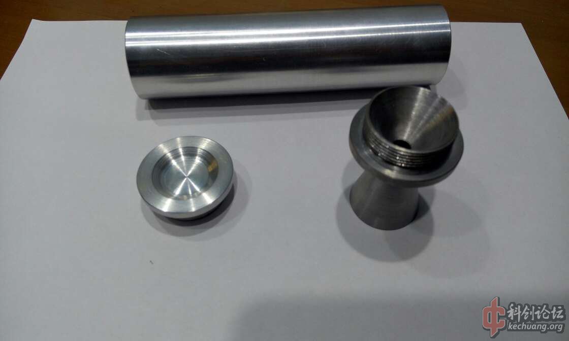

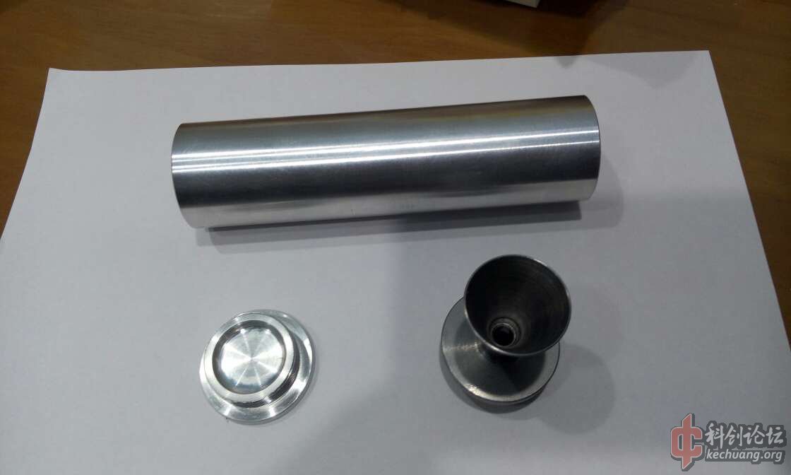

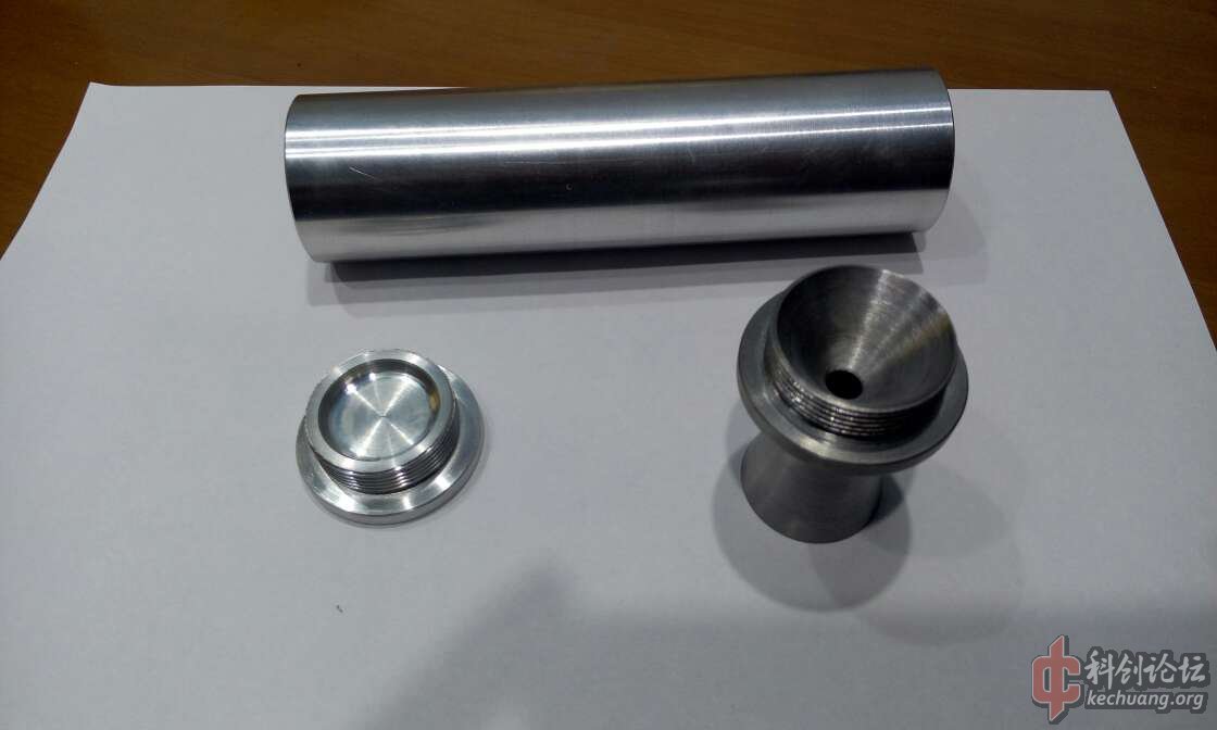

在此感谢下swat,金属发动机在他这里买的,良心价,确实便宜。外面基本都要300+,就他价格最实在!东西质量也OK

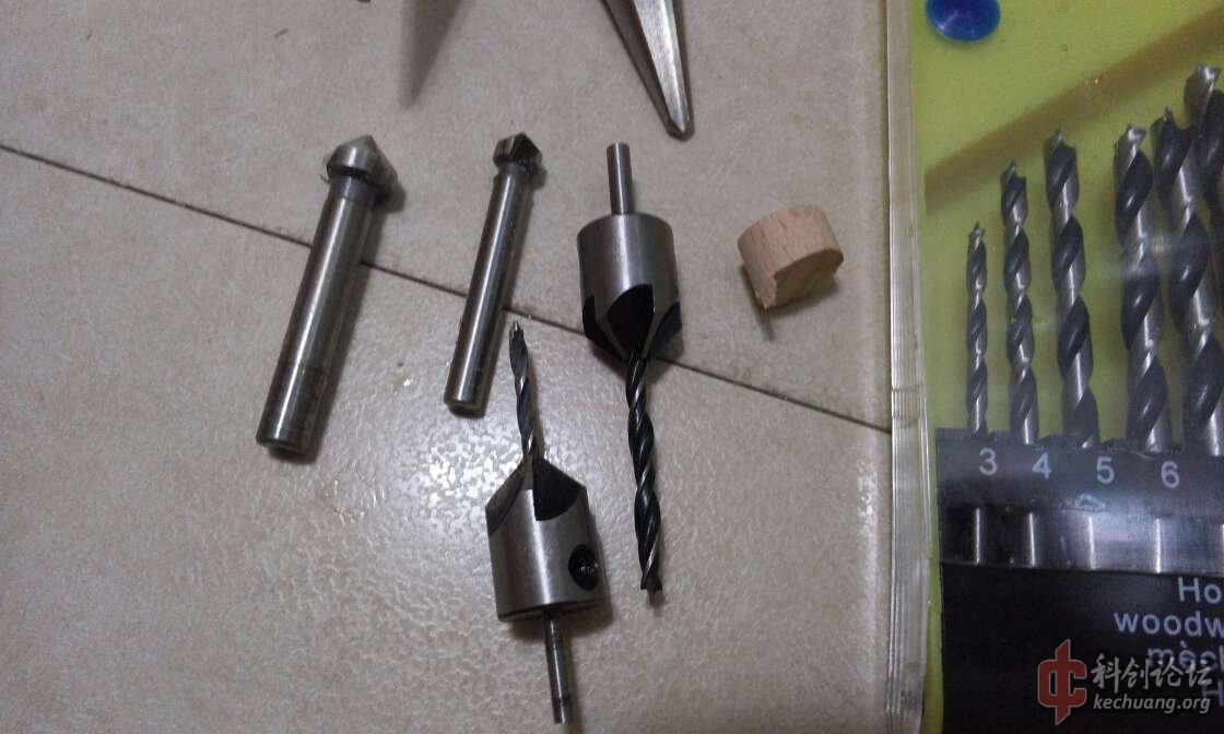

顺带说下,钻头分别是伞形钻(钻拉喷扩张口,可选不同的角度),沉头钻(钻拉喷喉口以及定位收缩口和扩张口在一直线上),倒角器(修整收缩口,不同的倒角器可以修出不同收缩口的收缩角度)。所有钻头淘宝上均有售。 8.jpg

为什么都必须要上金属发动机,掉了痛哭成本,砸到人更危险

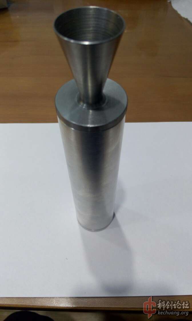

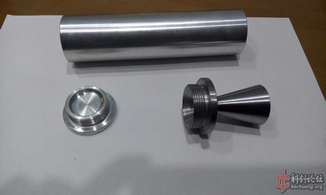

本人上金属发动机的主要目的是为了开发和测试燃料,PPR和其他材质目前都做不到反复使用,只有金属发动机才能做到。每次测试完燃料,看着一地的一次性发动机,头都大了。出于节约时间和成本的考虑,才决定定做了台金属机。等到燃料开发测试完成,就打算批量制作一次性发动机了。

502不耐高温哈,木质的更是易燃品,不过工作时间极短的情况下,木质喷口可能有点效果,有测试视频看看不?

一次性发动机工作最多不超2S,木质喷口应该没问题。唯一担心的是喷口做工不够完美,木头遇高温开裂变形脱落,这是最担心的

木制喷口不耐温,估计会碳化

肯定有问题,扩张比太大,又不是超高圧发动机

木喷的偏心太大了吧
另外很好奇木头被喷射后的效果。
