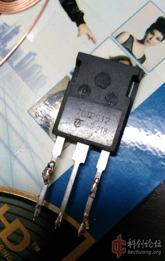

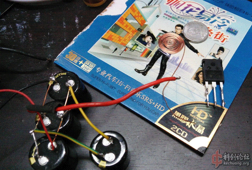

储能电容400V 100UF牛角铝电解*4个并联,做感应炮连烧2个70TPS12,就发射了一次,然后就发现储能电容充不满电、充电时70TPS12发热严重!我知道完了,肯定是烧了漏电严重导致!

线圈匝数太少了,我做感应炮一般用空开.这些硅都撑不住感应炮的.

是线圈问题,线圈不够紧密。 线圈电感在一定程度上也会影响着互感系数的问题,互感系数是感应类的线圈炮发射效率和成功的关键。其次你这个线圈的磁场不够大,绕多一层让磁场叠加上去。适当降低电流,di/dt的本质实际上是磁场变化。不一定要巨大的电流也可以成功,只是这个电流要适中。

匝数那么少,差不多短路,短路电流非常大的,当然烧硅

线圈或者管子要反接二极管保护
我曾经做个这个,2个450V 4700uF的电容并联,充到400V后对线圈放电,用了20个HER308并联反接保护,结果放炮,二极管全部坏,有8个二极管直接爆掉,当然IGBT没事
然后干脆直接上一个金封的100A二极管,后面一点事没有。
若是当时没有加二极管保护,估计挂掉的是IGBT
楼主没做这步,别说4个电容并联,就是一个电容只要是对线圈放电的也同样可能干掉你的管子
另外:看楼主的管子,一看就是经过打磨,接脚,电镀,翻新过的管子,不要以为是新的,实际上仍然是旧管子,还有可能是假管子。买拆机管吧

用粗点的线容易绕紧密,这个太细挺难弄
楼下下说电流峰值7kA,这么细的线能,,,,

这种管子我都不买的,国产,假货

[s::L],你计算过没有啊,400V电压,400UF,而线圈才10圈,相当于0.5-1uh,峰值电流可以达到7000多A了,你用1400A的可控硅来控制也太搞笑了吧。

7000A应该没有,铝电解内阻很大

是线圈问题,线圈不够紧密。 线圈电感在一定程度上也会影响着互感系数的问题,互感系数是感应类的线圈炮发射效率和成功的关键。其次你这个线圈的磁场不够大,绕多一层让磁场叠加上去。适当降低电流,di/dt的本质实际上是磁场变化。不一定要巨大的电流也...
嗯,我想也是!不过我觉得用多层磁路会变长,磁阻会增大会影响效率,所以还是用小线径绕多几圈,做到内阻和感量和多层一样要更好吧

应该是假管,就算不是也不是什么好管!我没有让管子关断,一直是通的!不过要感谢你分享这个经验,反压很犀利!

原来可控硅还不如轻触开关,一个1A的轻触开关居然发射了十几次才挂掉,只能说还是机械开关牛
