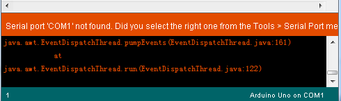

1.但经过arduino-1.6.0验证...
三个程序都显示  编译有误  。

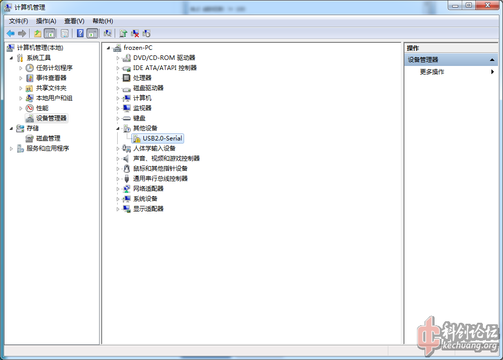

问题解决:以上问题,用了1.0.5后解决了,问题应该是程序不兼容arduino1.0.6。
2.又要新问题了,电脑检测不到 COM...
又该怎么把呢
问题解决:原来是要先安装 单片机的驱动  方法:
先找到arduino1.0.5的根文件夹
再找到  drivers  文件夹
里面有两个驱动  一个是64位的 一个是32(X86)位的  点击一个下载就行
问题解决!!  发现COM3!!
