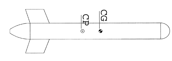

重心:重力作用的等效作用点(用线吊住火箭,当两端都平衡时就是重心位置)
压心:侧面风吹的等效作用点(此处画一条线能够平分了整个火箭的侧面积)
要保持稳定要求重心在压心前面,间距最好别低于1.5倍直径。

      模型火箭在飞行中受到扰动而其平衡状态被破坏后,能够自动恢复到原平衡状态的能力,称之为稳定性。模型火箭的稳定性设计,对于保障飞行的安全性,以及提高模型火箭的飞行性能,有着十分重要的作用。
     模型火箭稳定性设计必须遵循的首要基本原理,简单地说,就是满足模型火箭重心(CG)必须位于其压力中心(CP)前的一定位置的要求(即所谓满足CG-CP条件),因为只有符合这一条件,才有可能使火箭箭体获得相应的平衡气动力,以维持火箭的稳定飞行状态。

     我们知道,对于置身运动气流中的模型火箭而言,其所受空气压力的大小,是与其迎风面积成一定比例的,以此为出发点,在经过大量严格的理论计算和实验验证,以及一定程度的简化处理后,我们可以得到找出模型火箭侧向压力中心位置的简便经验方法:首先,制作一块该模型火箭的侧向投影模板,然后,再参考方法,找出该投影模板的重心位置,这一位置也就是此模型火箭侧向压力中心的所在位置。
     应该指出的是,以上的讨论,我们仅仅涉及到了模型火箭侧向压力中心的问题,而并未考虑到其他的影响因素,例如,火箭尾翼的厚度,鼻锥的形状等等,毫无疑问,这些影响因素将会造成模型火箭压力中心的漂移,然而,对于大多数的设计方案而言,这些影响因素所造成的漂移,是极其微小的,并且,这种漂移的结果,通常也是有利于模型火箭的稳定飞行的,所以,这些影响因素,在通常情况下是被作为安全因素,而被忽略的。
     假设一枚模型火箭在飞行中因不可预见的干扰因素,开始产生偏转,由以上我们可以知道,这一偏转运动是会以其重心位置为中心的。当偏转产生后,流经火箭箭体的相对运动的气流方向,必将会与这时的火箭弹体形成一定的夹角,如果,这时的模型火箭的压力中心位于其重心后面的一定位置,那么,作用于模型火箭尾翼的空气动力,将会形成抵消这一偏转力矩的作用力矩,使火箭恢复到原先的运动轨迹。相反地,如果压力中心位于重心之前,运动气流则将会产生增强偏转力矩作用的力矩,使得模型火箭的运动轨迹偏差不可逆转地不断放大,直至完全失控。
     那么,对于常规模型火箭而言,多大程度的稳定性是必须的和适当的呢?经过试验和严格的理论计算表明,模型火箭的压力中心位于其重心后面的位置距离,应大于或至少等于其自身弹体的半径长度,才有可能满足气动稳定的基本必要条件,如果模型火箭在设计,制作及最后的发射调试过程中,发现未能满足这一条件,则可以确定这一模型火箭是不稳定的,必须立即停止其试验活动。而这种满足模型火箭正常飞行所必须的最小气动稳定性,又称为安全稳定性。

基本飞行稳定性要求
