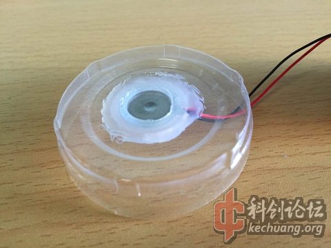

于是设计了下面的电路:
频率50k~200k可调,我买的微孔雾化片的谐振频率是110kHz的。由于没有合适的变压器,所以用电感L1代替。场管长时间工作不发热。
拿个一次性杯子剪掉杯壁,剩下杯底,在杯底打洞,把微孔雾化片粘上去:
又是热熔胶233

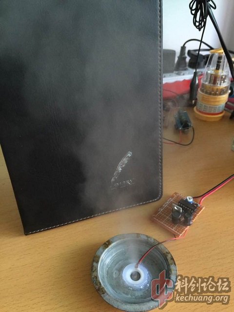

把它放在水面上就可以工作:
