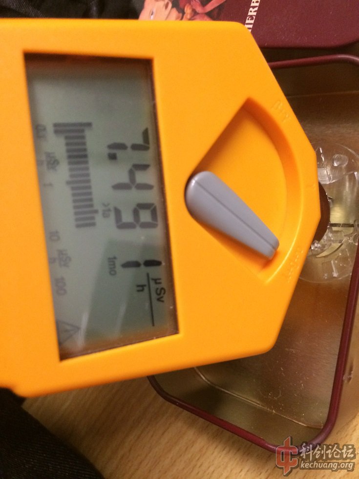

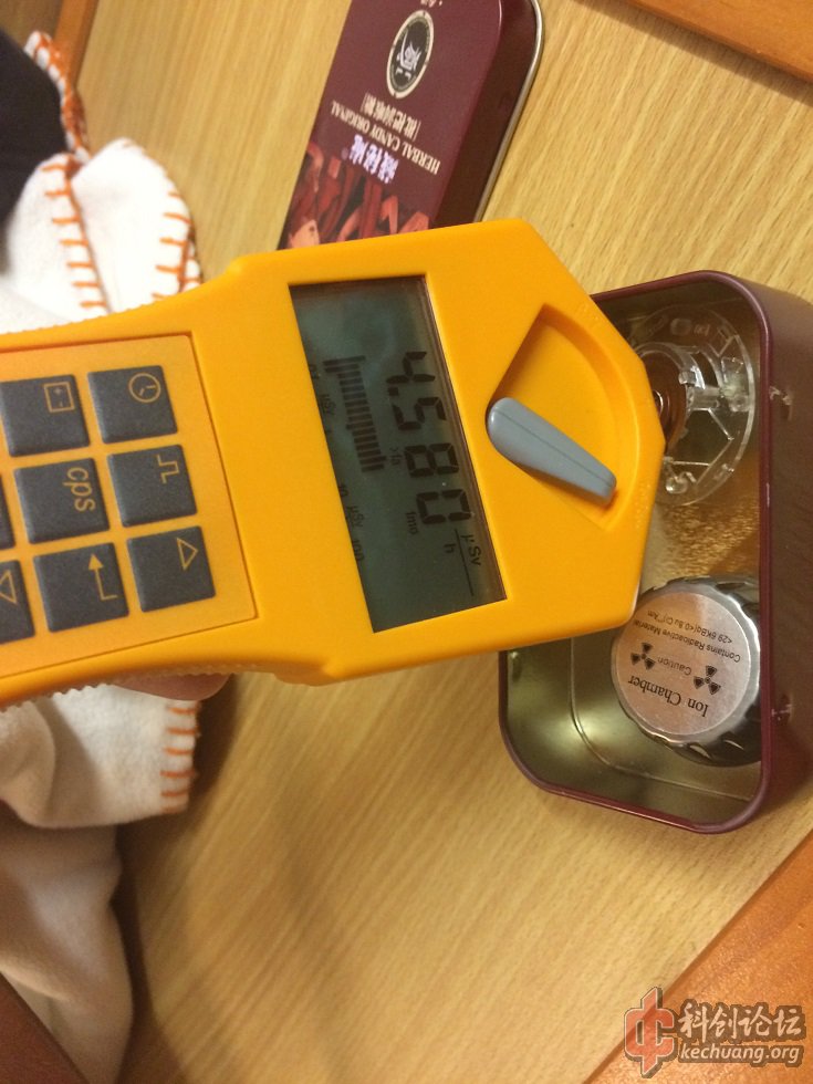

闲话不多说,先拆开烟感器的电离室,可以看到外壳上标注的镅241的的活度为29.6KBq,0.8毫居。
测试用的仪器为德国产的gamma-scout 15,将检测模式旋钮调至α+β+γ模式,即打开盖革管的遮罩。

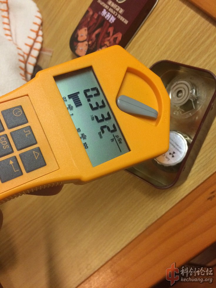

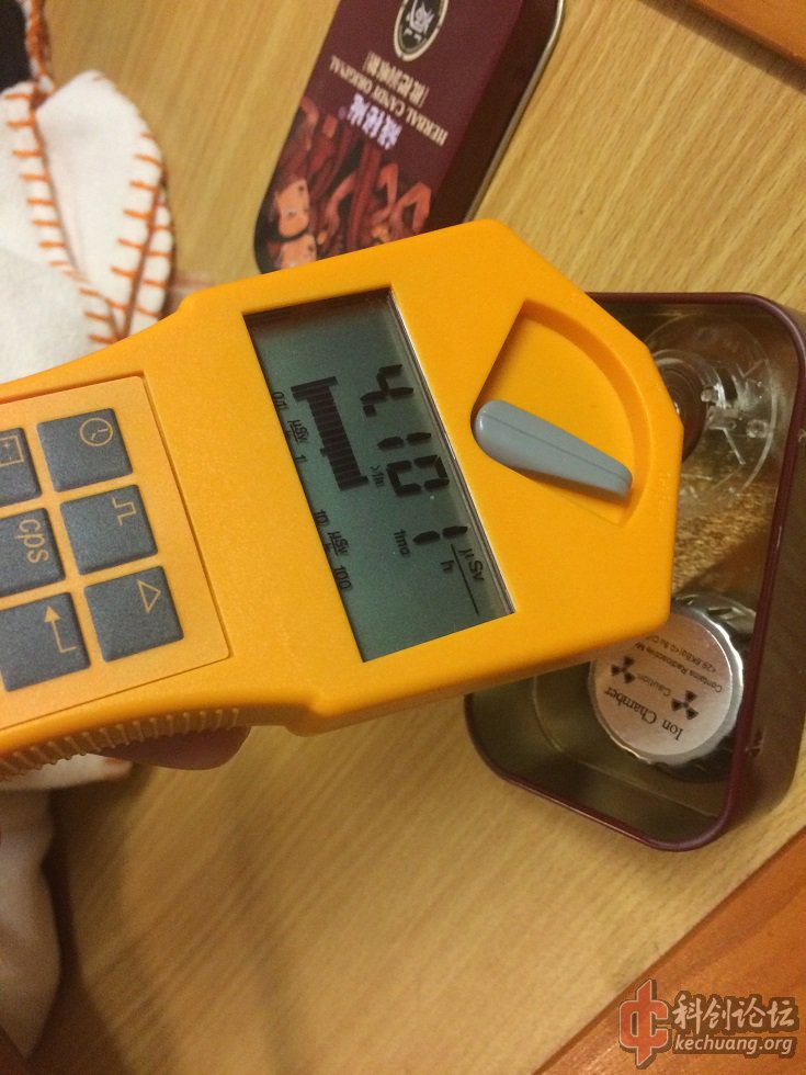

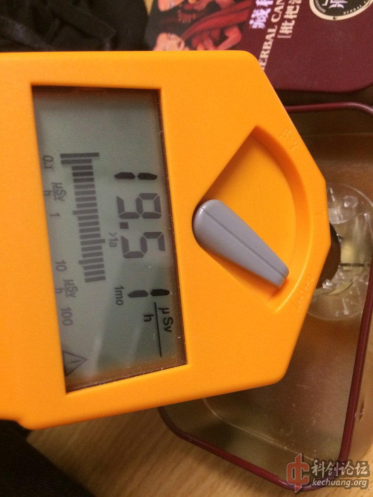

在放射源上方10厘米左右,测量值开始增加,距离越近,数值几何级上升,贴紧源,数值升到19.5微希弗每小时!仪器直接报警。

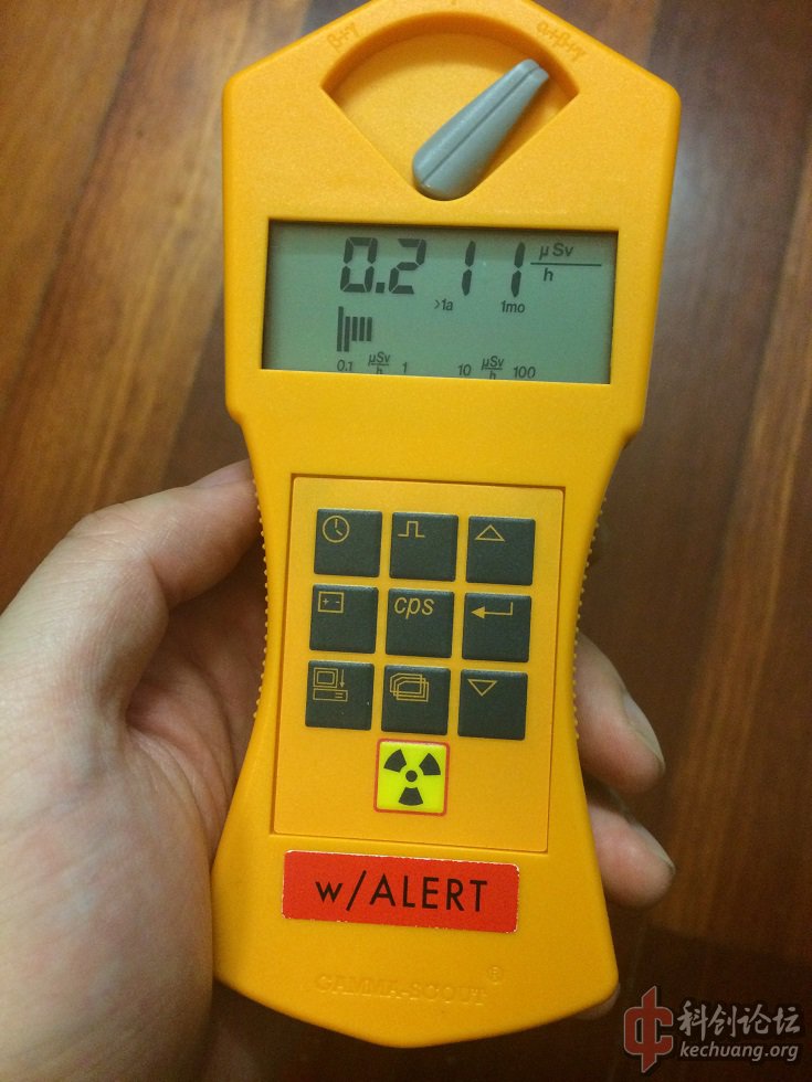

在正常情况下,家里的本底辐射在0.2微希弗每小时,19.5将近比正常情况高了100倍。
值得一提的是,当我把检测模式旋钮调制β+γ时,在紧贴辐射源处还是能测到超出1微希弗每小时的数值,说明软γ射线还是非常明显的。
最后将电离室屏蔽盖盖上,检测器无论多近都测不到数据了,再放入铁盒,应该万无一失了。

19.5微希沃特/时仍然是一个很小的值。
RodTech
8年9个月前 IP:广东
784572
1.那是微居里,要是豪居里镀1mm直径这么小块地方你手指早就烧伤了。
2.那个盖革用的是lnd长条端窗管,西弗值是指测Cs137的值,主要是测α粒子,小部分超低能γ射线的americium肯定差非常多。
RodTech
8年9个月前 IP:广东
784573
引用 1211:
实际值估计差很远,这个管子只有测Cs137时候读Sv才有意义,其他源或混合源只能做相对比较,读cps。

恩,是微居,打错了。你的意思是说,实际α的量没有这么大,是因为叠加了低能γ量的关系吧

理解错我的意思了。我说的是只能测纯Cs137,才能测准。alpha量不能通过这个管子定量测出来,请细看上贴。
