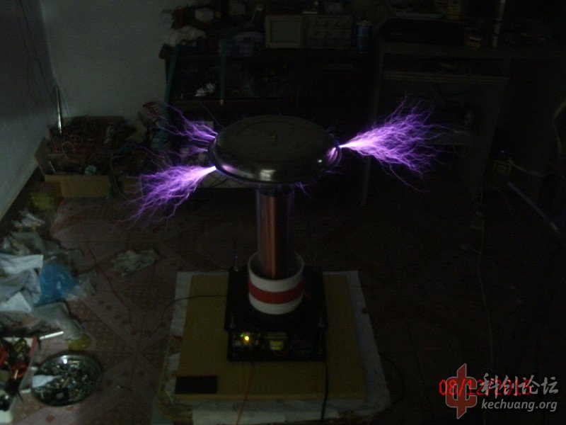

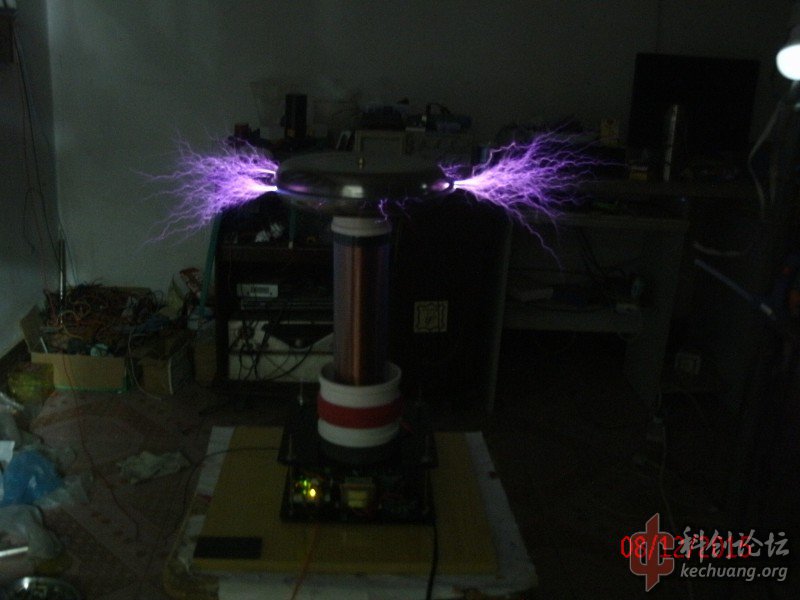

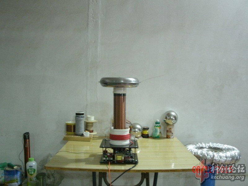

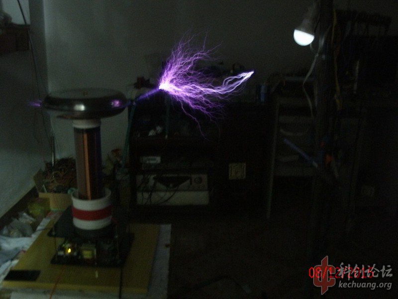

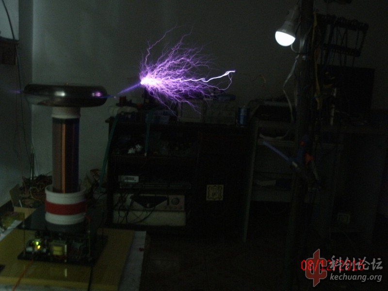

输入电源市电220V全桥板子,外接光纤灭弧,电弧30厘米左右整体高度50厘米功率大概200多W,底座20X20cm,录了两段视频 一个加了个放电针,一个没有加放电针,效果也就那么回事了。次级反馈信号锁频。倒是真的很省事,随便换顶针端,也不必担心谐振。人家自己跟着调谐。最关键的控制好功率也就完事。总之,再怎么说也是SSTC  励磁电压有限,高不到哪里,体积做小了 ,Q值可想而知的低,总输出电压也不会很高,在这么多的不利的条件限制下,所以电弧总体不会有什么大的突出。

没看你视频我以为我那是对的,现在我才发现不一样,我定频灭弧时是一条条的,但是音乐时就像你上边图片一样,一坨毛线一样,开到220还有飘带,但就是不是一条弧,你我看音乐时电弧就像dr的一样,差不多一条的样子,这是为什么?我的一直都是那个样子。。。

是的比较分散 可能是灭弧的问题 我做过的半桥SSTC不用灭弧直接推就是一条直线,只不过电弧最长20厘米 再也没有 所长进
