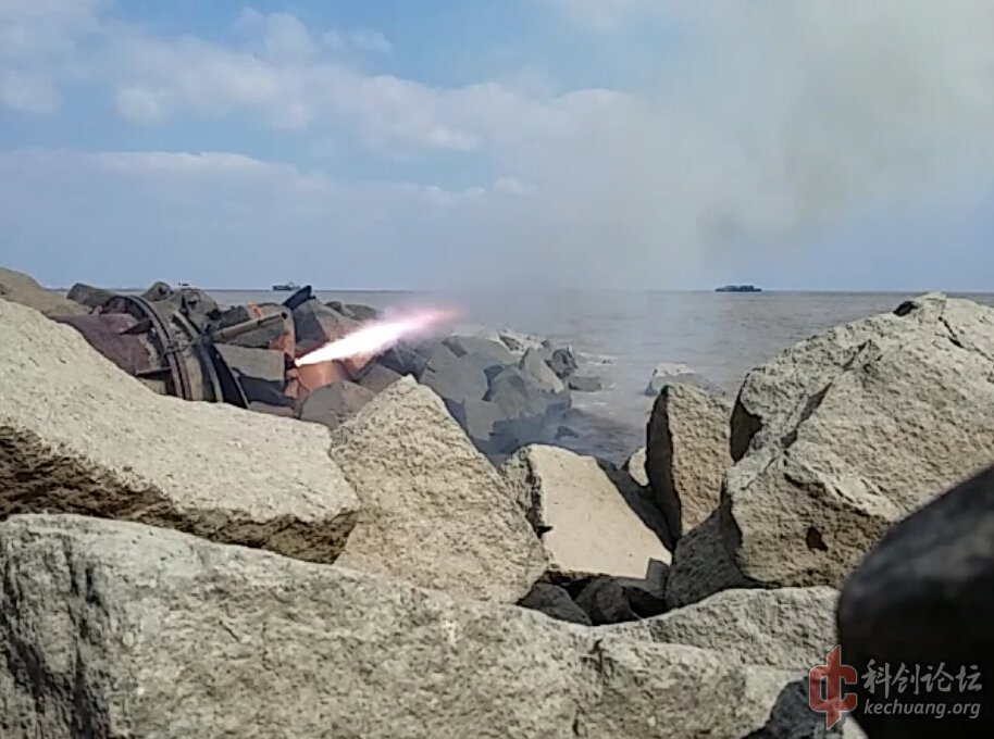

        这次和前面一次试车唯一的区别就是把喷燃比提升到了260.和取消了堵头 和喷嘴上的密封圈.  在这次试车中点火和上次一样虽然有延迟 但是都很顺畅 没有出现 闪火 喘气 等. 下面我会重点说明这次的点火方法(和上一次用的是同样的方法).
                   试车地点为浦东机场的海边. 这里有个很宽的无人区 基本无车辆.   这里空气清晰 海景也不错.

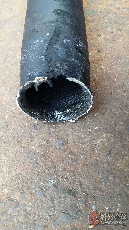

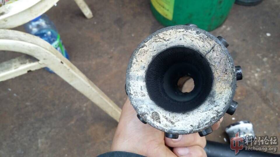

这是发动机工作后的喷嘴特写.

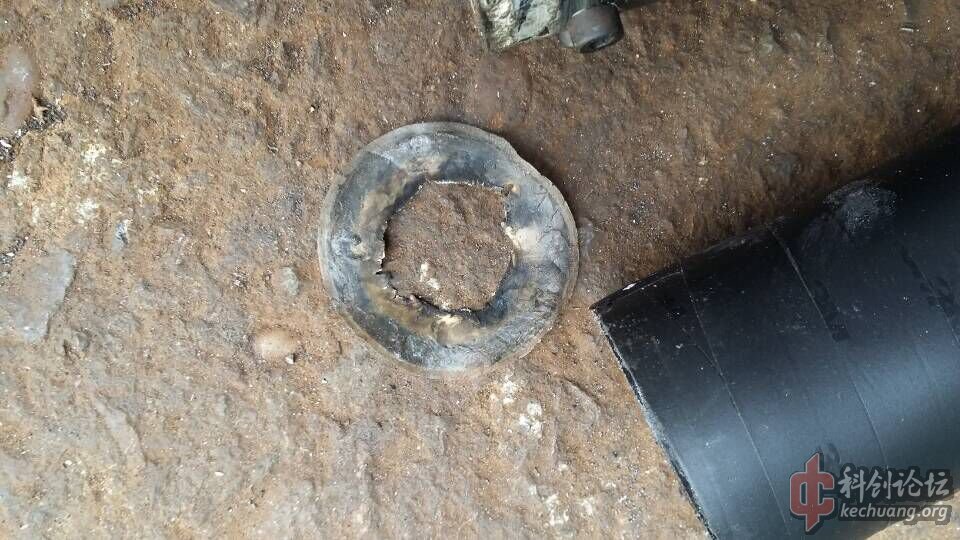

这个圈是屏蔽药柱底端用的工作后成了这个模样。

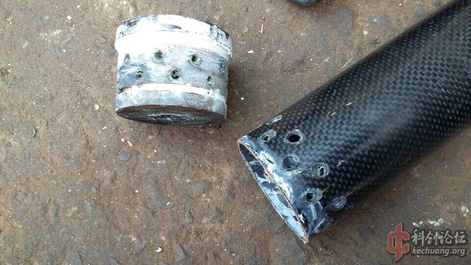

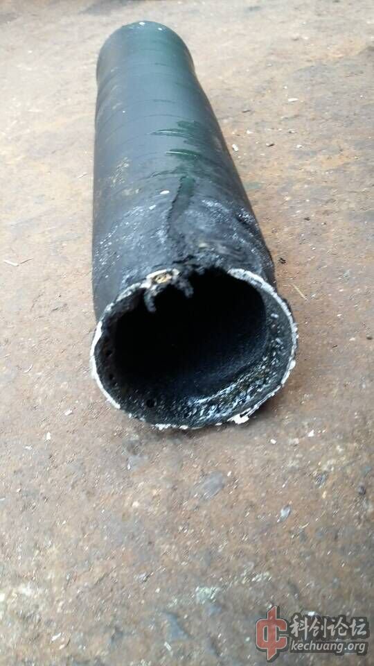

隔热层尾部完好无损 靠近喷口的地方有变形.
QQ图片20151018124718.jpg QQ图片20151018124730.jpg QQ图片20151018124735.jpg QQ图片20151018124748.jpg QQ图片20151018124752.jpg

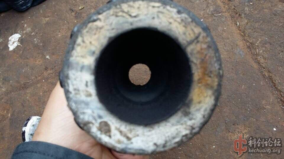

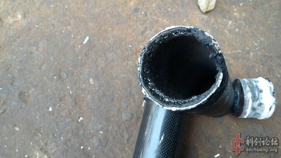

隔热层工作后的情况
QQ图片20151018124801.jpg QQ图片20151018124805.jpg QQ图片20151018124813.jpg QQ图片20151018124817.jpg QQ图片20151018124820.jpg

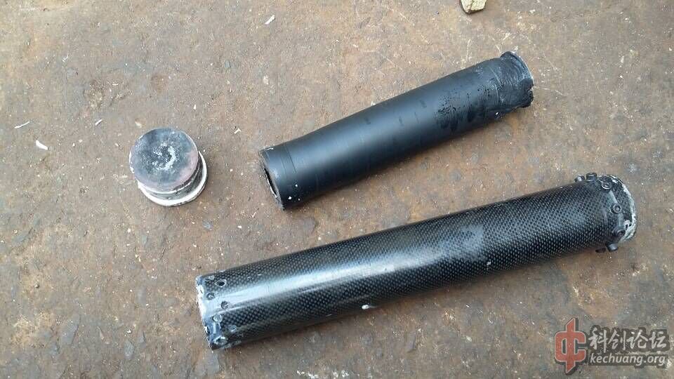

这是试车完后 拆出来的 隔热层和屏蔽药柱底端的胶.连在一起了

小朋友  请仔细看标题  。。。。 碳纤维  碳纤维  碳纤维.  这个外壳是可以重复利用的 这次使用的壳体就是上次用过的.唯一更换了的  就是喷嘴和 取消了 喷嘴和堵头上的密封圈.   就连堵头也是上次用过的 就稍微加工修改了一点点加了一排螺丝.

发动机10米处有一堵50公分厚的水泥强,我躲在后面,声音巨大无比。
