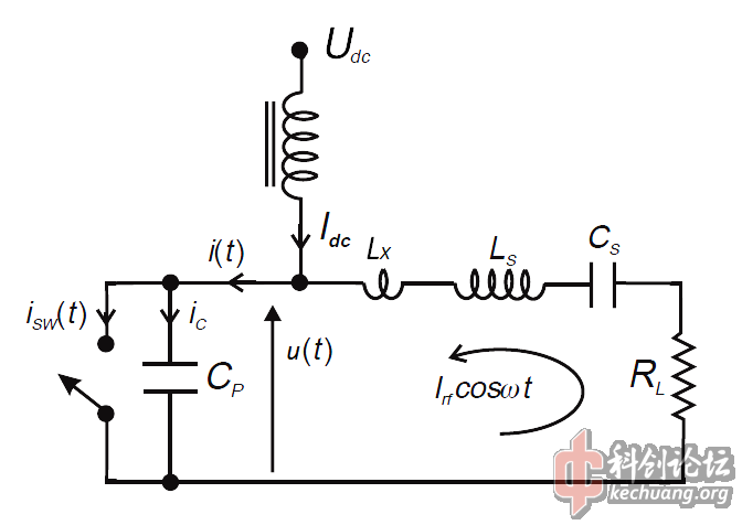

下图为E类功放的电路图
与电源相连的的电感为射频扼流圈,允许直流通过为电路提供能量,阻止射频电流从此传出,理想状态下感抗无穷大。LX的作用是提供一定的感抗,具体的原因会在之后说明。LS和CS构成谐振于信号基波频率的串联谐振电路,理想状态下品质因数Q无穷大。RL为负载电阻。开关管等效为开关和输出寄生电容的并联电路,用开关代替开关管等效电路中的开关,电容CP代替开关管输出端的寄生电容。
电路图中标出了部分电压或电流。Idc是输入电流;i(t)和u(t)分别是开关和电容CP并联部分的电流和电压,也就是开关管的电流和电压,都是时间函数;isw(t)和ic(t)分别是开关和电容CP两端的电流,也都是时间函数;Irfcosωt是射频电流的时间函数,射频电流峰值即为系数Irf
1.png 。下图为这些电压或电流随时间变化的图像,也就是他们的波形。由上图可以看出,i(θ)是输入电流和射频电流之和。-α1到2π-α1为一个工作周期。-α1到α2开关管导通,这时u(θ)等于零,ic(θ)也等于零,isw(θ)和i(θ)相同;α2到2π-α1开关管截止,这时isw(θ)等于零,ic(θ)与i(θ)相同,u(θ)即为电容两端电流的积分。2π-α1时,u(θ)恰好降为零,然后进入下一周期,开关管导通。可以看出,寄生电容两端电压为零时开关管才导通,这就解决了之前提到的问题。开关管电压和电流乘积始终为零,因此其理论效率为100%。

在LX,LS,CS和RL构成的射频串联回路中,LS和CS的作用是只允许与其谐振频率相同的基波通过,其值与谐振频率及品质因数Q的关系在这里不在赘述。式⑤可以看出,开关管两端电压含有正弦成分,而射频电流为余弦函数。为了使功率因数为1,就需要一个电抗抵消掉,提供这个电抗的就是电感LX。抵消后,开关管两端电压剩下的余弦成分就会加在负载电阻上。

861999
我有两个问题。第一个问题是之前也有人问的,就是正弦成分和余弦成分同时经过XL,应该都收到影响,之前楼主说的把两个成分合在一起看,没有搞明白具体的意思?还可以请详细解释一下么,还有就是要求这个Lx,就需要知道Us,可是这个值怎么得到的呢?另一个问题,串联谐振中的Cs和Ls应该是根据RCL谐振电路中的品质因素得到的,那Cp是怎么确定的呢?
乐阳8181

我有两个问题。第一个问题是之前也有人问的,就是正弦成分和余弦成分同时经过XL,应该都收到影响,之前楼...
注意一下,正弦和余弦分别是电压和电流,也就是电压电流有相位差,呈现出容性或感性,所以需要一个电抗抵消一下
至于你说的其它怎么算出来的,其实每一个未知量都在公式中,具体计算的话,可以先从计算总电流,导通角之类的开始,进而计算m,α1,α2,之类的,然后顺着就计算出来了,Cp是晶体管固有参数,查datasheet
