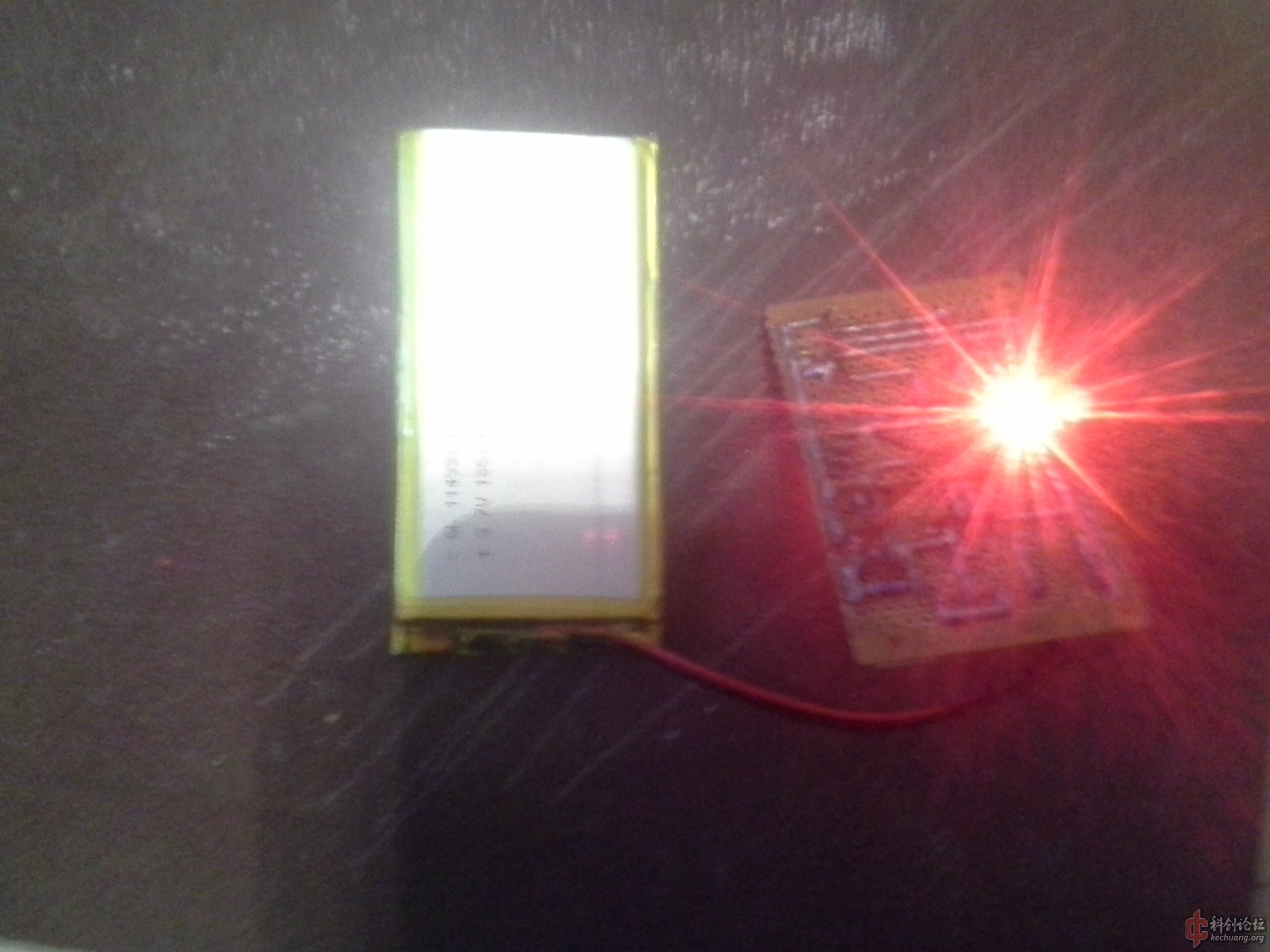

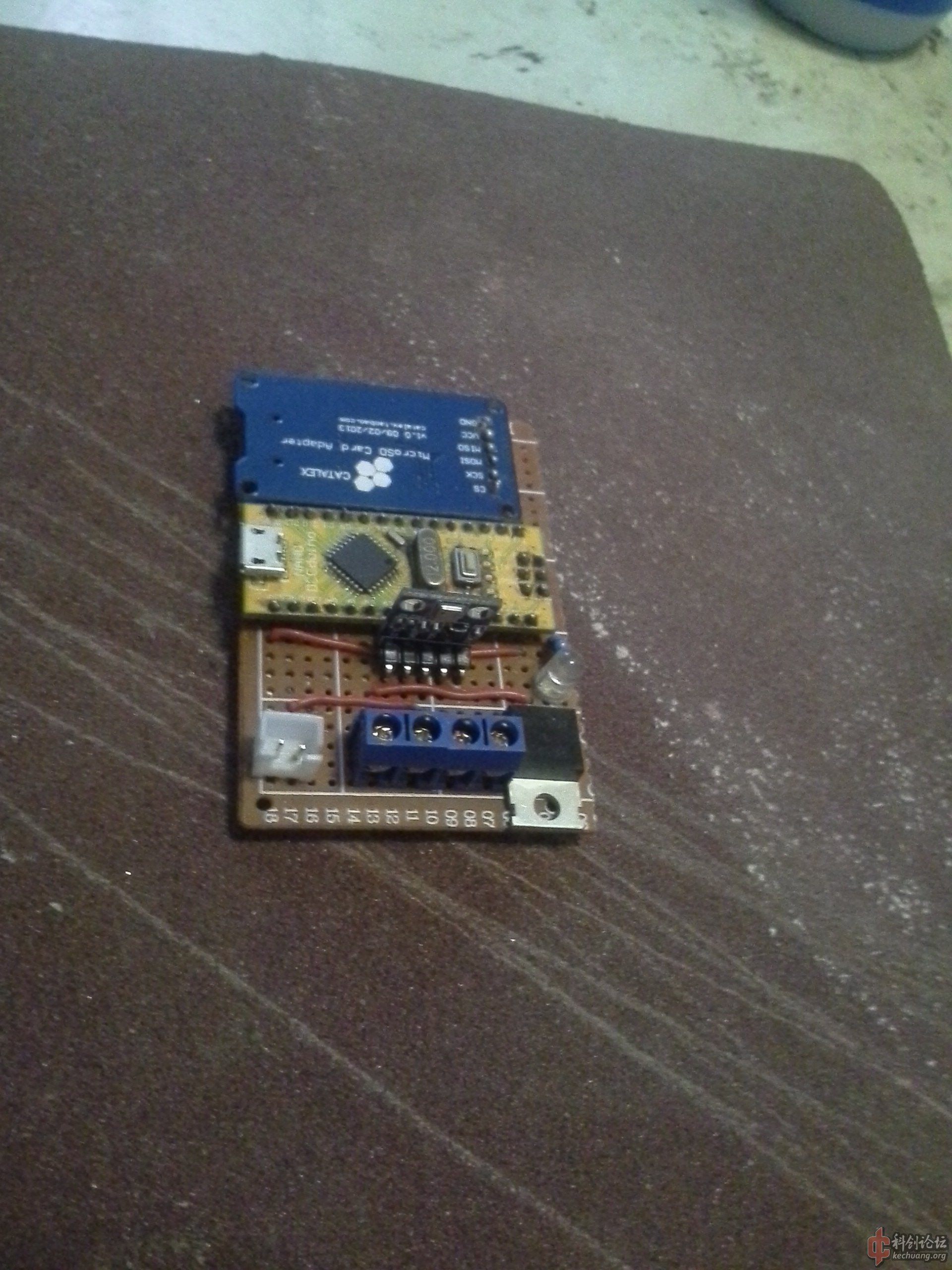

先放成品图以及程序代码压压惊
一张75x50全拿下

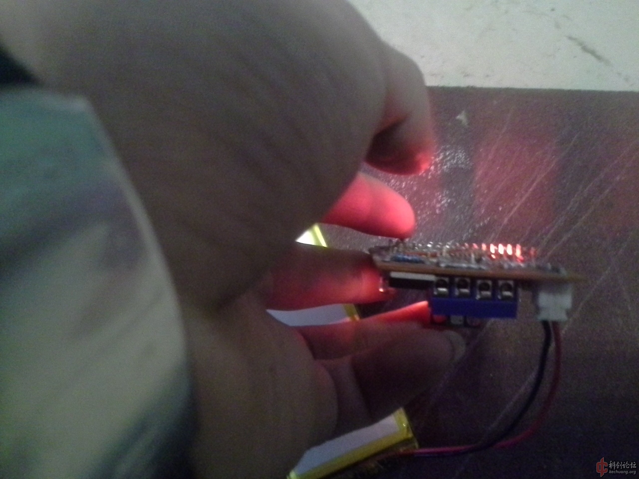

下面的四个接口是点火电源和点火头接口
错误指示灯运行效果图(红色贴片,在背面)
四个点火用的接口
代码(请使用1.0.1的下载器)

 arduino
 错误指示灯--D10
 运行指示灯--D9

功能:
判断开伞
以10hz采集气压 温度(如果把delay(40)去掉,可以提到17hz,在这里,10hz已经够用,并且方便计时)
将气压 温度记录tf卡
接线(代码中间有)
arduino到bmp085
SDA--A4
SCL--A5
GND--GND
VIN--3.3V(切记是3.3V,不是5V或者VIN,切记!!!)
arduino--SD(TF)模块
5V--D7
CS--D4
MOSI--D11
SCK--D13
MISO--D12
GND--GND
arduino
错误指示灯--D10(建议用红色贴片)
运行指示灯--D9(建议用绿色贴片)
原料采购
红色(贴片)LED x1(当然,没人会一个一个的卖)
绿色(贴片)LED x1
mos模块x1 或者IRF540N + 1000欧电阻+指示LED(最好指示灯上串个2k欧的电阻) 各一
TF模块x1
arduino(推荐arduino mini)x1
bmp180 x1
以上为必需品
以下可自由替换或者发挥
接线端子 2p  x2
xh2.54 2p(如果用万用板的话,就选2.54间距的)
万用版(推荐胶木单面的,大量购买,便宜的很,小量的话就用玻璃纤维的(单双面无所谓),结实)
原理
利用气压计的测高功能,当高度下降时,判断开伞
应对防干扰的措施
连续5个气压值的增大,并且最后一个比第一个高50pa才能开伞
