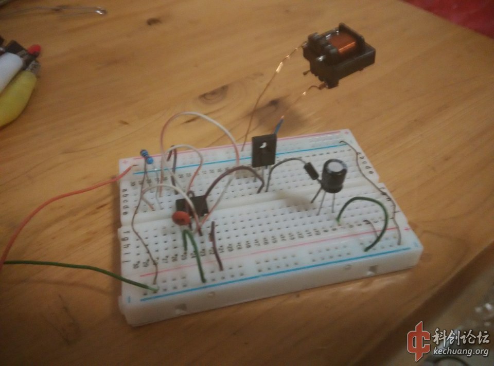

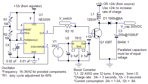

先说一下引子:最近做一个小东西需要5V - 50V的DC-DC,于是先试着用NE555做boost,参考了本坛的一个老贴:
https://www.kechuang.org/t/2318
简单地搭了出来先验证一下。
接上5V电源调试了一下,居然只boost到了20v...晕,开关管用的是最廉价便宜的mje13003,很快久很烫手。于是转而寻求另外一个方法。

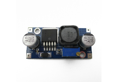

查了一下这个模块的文档,可以输出到60v的嘛,官网给的电路图如下
于是我对着原理图看了一下,发现我手上的模块接在反馈脚的电阻是330欧姆,也就是电位器旁边的那个表贴电阻,而电位器是103的电位器,也就是最大是10K。所以根据官网给的公式,输出超不过40V。

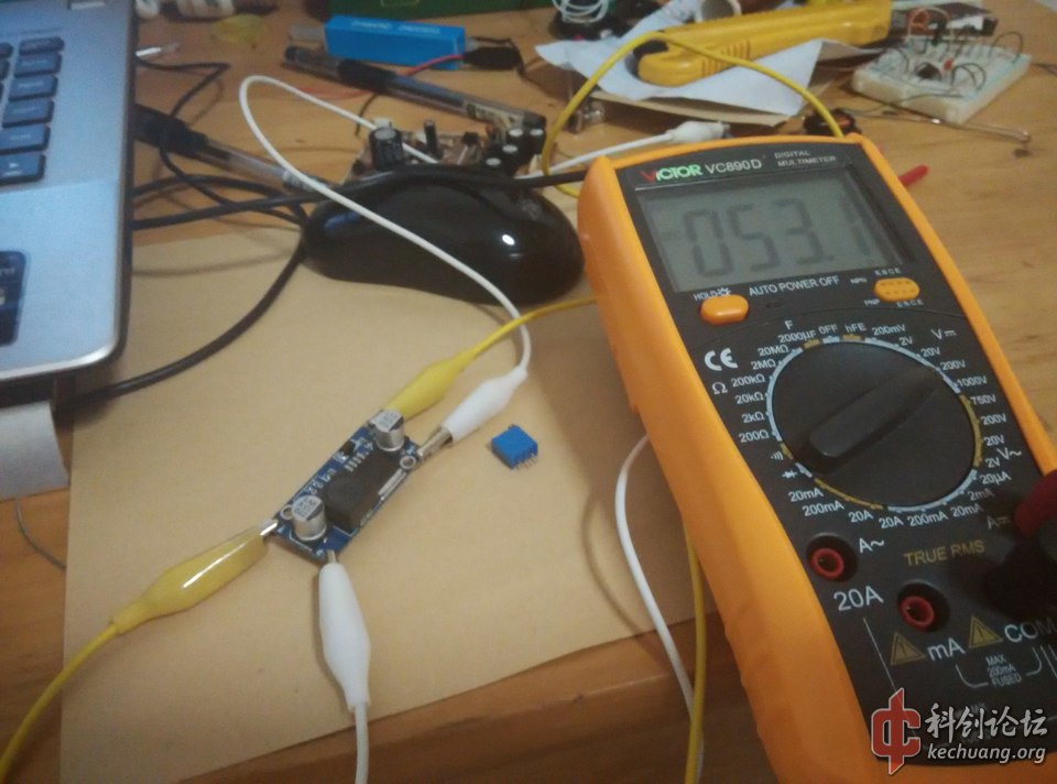

为了验证,如果我把电位器拆了,也就是r2开路,模块输出应该饱和才对,于是我就真的把电位器拆了
输入DC5V的情况下,输出了53V。
看样子和官网给的文档有些差异。但是输出确实超过了40V。
顺便看了看输出电容的耐压。50V。。。有点不妙的感觉,不过还好也没发现电容有膨胀。汗。
今天有些晚了,明天找个调节范围大一些的电位器焊上去,做成正式的。
仔细再看了看这颗IC的框图,这颗IC应该还有更多用途可以发掘,反正最大的特点是便宜,哈哈

要同时监测电流,很可能电容过压漏电所以电压上不去了,还有可能是电感不好。
smith作者
10年4个月前IP:广东
824370
引用 LED:
我看找个好的电容换掉试试

换电容换电容换电容重要的事情说3遍
这破模块我之前买回来还没用就拧个电位器调电压拧过35v立刻就BOOM,再也不相信这坑爹模块了

作死小能手,把反馈回路拆了测试,电压将无限制上升,模块保护不完善直接击穿功率管。
XL6009这国货你不要想太多。性能一般,保护不算完善,热保护护不了模块周全,功率大了还一样热到击穿。试了很多个,还有的是不知这么就烧了。

看前面,我边看边疑惑……这电路怎么可能性能这么差……
慢慢翻,直到看到下面的面包板才会心一笑
建议根据参数认真筛选元件,按照电源走线规则去layout打样;再次也要用洞洞板焊一个
我现在都习惯并行多线程工作了,画好图发给打样公司,发BOM让同事采购,然后做其他项目……板子回来让焊工帮焊,最后才是自己调试验证一下。说得好像很复杂,其实也就几天的事。好处是避免了加班熬夜找问题

这个是零时测试使用的,电压没升上去的原因应该是占空比没有设置对,需要75%的占空比才能达到的

没有接负载的话不管是什么占空比电压都会升到极限

没有负载时反压直接能把13003击穿啊。
