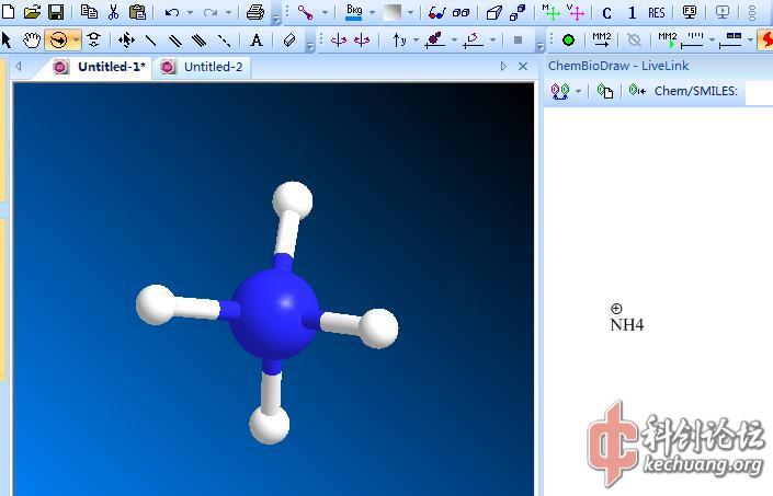

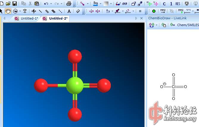

首先在Chem 3D中分别绘制出NH4+离子和ClO4-离子,形成两个文件,将NH4+离子和ClO4-离子分开处理得到各自独立的数据。如图2.1。
图2.1 独立的NH4+离子和ClO4-离子

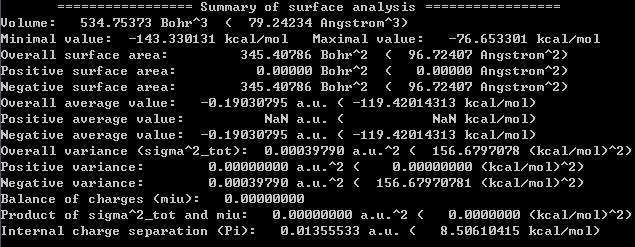

然后使用Chem 3D内嵌的Gaussian对过渡态进行优化,得到fchk文件后再使用Multiwfn打开fchk文件,处理得到离子数据,如图2.2。
图2.2 ClO4-离子的各项参数
将得到的NH4+离子和ClO4-离子参数代入式1,各项参数如表2.1。
表2.1 得到的NH4ClO4各项参数
其中Vm为NH4+离子和ClO4-离子体积之和。注意在计算二盐类时Vm为阳离子与两个阴离子体积之和。
